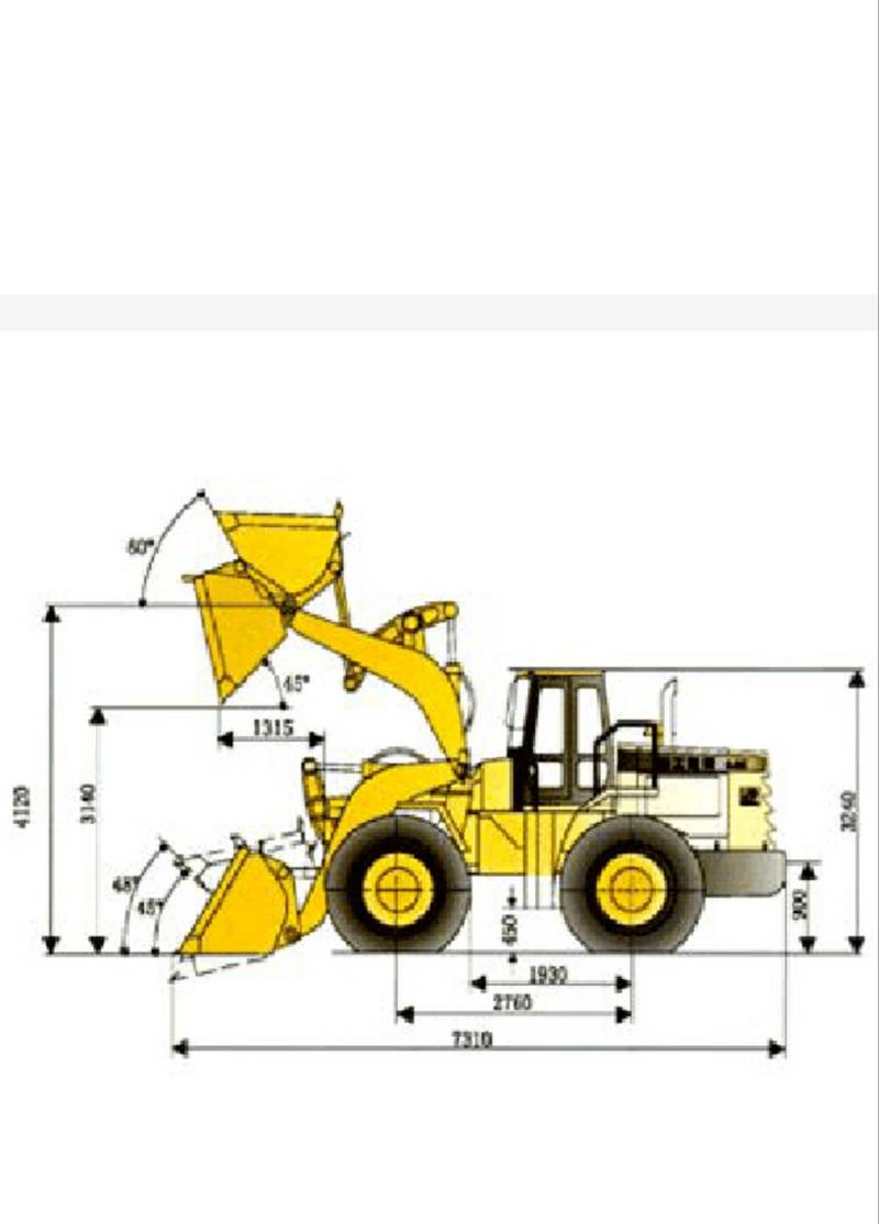

基本参数参考厦工951
基本参数参考厦工951

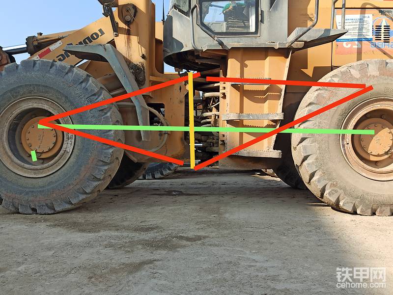

现在来重点说一下最弱点的铰销固定方式。采用小铰接的车架,铰接销高于轮胎轴心,在后轮离地时,后车架对车架铰接板形成的都是弯矩。
图中绿线表示车桥中心线,红色是车架受力基本框架。可以看出,大跨距铰接做成了一个斜撑,应对弯矩的能力也就比较大。

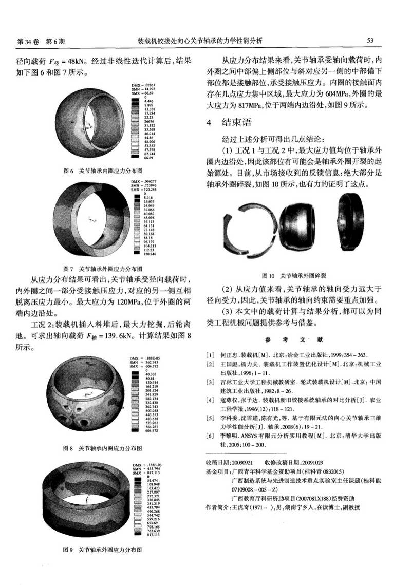

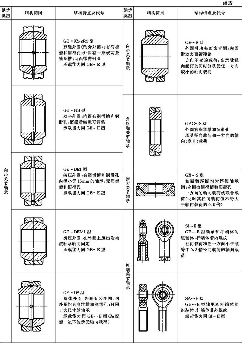

受力分析表明,采用关节轴承在轴向上是薄弱的。

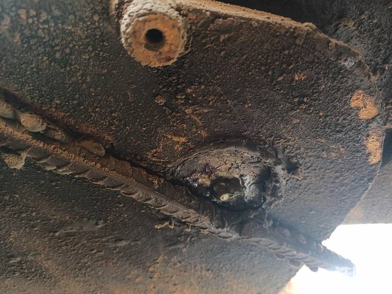

铰接销是固定在前车架上的,在后轮离地时的弯矩作用下,会出现将销轴往上提的效应。龙工850沿用ZL50原始的设计,是有问题的。当然,实际情况中,所有的小铰接车架都有这样的痼疾。
