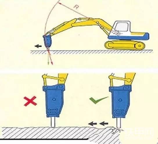

3、不要用液压破碎器在坚硬的岩石上啄洞。当破碎特别坚硬的物体时,应先从边缘处开始,不要在同一点上连续敲打超过一分钟,以防止钎杆烧毁或液压油过热。

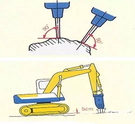

16、使用时液压破碎锤及纤杆应垂直于工作面,以不产生径向力为原则。
17、液压破碎器工作时必须先将钎杆压在岩石上,并保持一定压力后才开动破碎锤,不允许在悬空状态下启动。
18、进行破碎作业时,勿以摇晃钎杆使用,否则主体螺栓与钎杆均有破裂的可能;勿使破碎锤快速坠下或重击在坚硬的石块上,这样会因受过度冲击而损坏破碎锤或主机。
