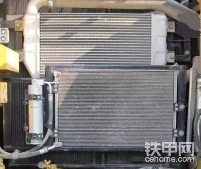

一、液压油散热器堵塞或通风量小
       (1)外部过脏或翅片变形
    挖掘机液压系统工作时产生的热能绝大部分通过液压油散热器散发到空气中,以使液压油温度降低。液压油散热器一般采用吸风式冷却风扇,若挖掘机工作环境尘土较多,空气流经液压油散热器芯子表面时,很容易在表面堆积尘土和杂质,甚至产生堵塞,严重影响散热效率。因此挖掘机驾驶员要根据施工工况,每周至少对液压油散热器外部进行清扫和疏通一次。若液压油散热器风道翅片变形(翅片倒伏),造成风阻增大,散热效果差,应及时调整倒伏的翅片。
(2)内部管道堵塞
    挖掘机液压系统工作时,液压元件因磨损产生的杂质会附着在液压油散热器内部。若液压油温度过高,部分液压油会被碳化。碳化的液压油凝固在液压油散热器内部产生油垢,在液压油散热器边缘部位,其内部油路可能完全堵塞。
       检查液压油散热器内部管道是否阻塞,可用红外测温仪检测液压油散热器进油口与出油口温度差进行判断。若进、出油口温度差变化不大(小于45°),说明液压油散热器内部堵塞。检查时还可在液压油散热器进、出油口处安装压力表,检查进、出口油道压差,若压差小干0.12MPa,属于正常情况。若高于0.12MPa,则表明液压油散热器阻塞严重,应对其进行疏通。
      (3)周围密封不严
    液压油散热器四周海绵作用是防止热气回流。如果液压油散热器周围有海绵破损或脱落,风扇吸风时,通过液压油散热器的高压力热空气就会从缝隙重新回流到液压油散热器前部低压区,从而减少了冷空气的进入量。这样造成进入液压油散热器空气温度上升,导致降低液压油散热器的散热效果,从而引起液压油温度升高。清洁液压油散热器时,应检查液压油散热器周围海绵,如有损坏应及时更换。
(4)导风装置有问题,通风量不足
    导风罩用于提高风扇效率,阻止发动机机舱内的热气回流。吸风式风扇叶尖与导风罩的间隙一般为风扇直径的2.5%,导风罩的宽度为风扇叶片宽度1.5倍,风扇离液压油散热器芯子距离一般为风扇直径的10%~15%。若导风罩损坏、风扇叶尖与导风罩若间隙过大、风扇离液压油散热器芯子距离过远,风扇的供风量会急剧下降,甚至出现无风或发生回流。
        挖掘机在保养、维修过程中,维修人员不能随意改变导风罩的尺寸及几何形状,也不能改变液压油散热器和风扇之间的距离,否则不能保证原有的散热效果。非金属材料风扇接触高温后会变形,产生变形就会降低风扇的供风量。
        挖掘机发动机外罩上液压油散热器的进风口面积影响进风量,进风口面积不得小于液压油散热器芯面积的56%,若达不到要求,需要在侧门上增加槽孔,以提升进入液压油散热器的冷却风量。挖掘机液压油散热器进风温度比环境温度高5~10℃属于正常,但若液压油散热器进风温度超出5~10℃,需要查找原因,比如液压油散热器与发动机仓之间是否隔离。
       (5)风扇皮带过松
    风扇皮带过松、打滑,也会导致风扇效率降低,冷却效果不好,每天应检查皮带涨紧度和胶带的磨损状况,必要时应调整或更换新胶带。

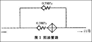

    为了避免液压油散热器压力过高,在其进油口设置了背压阀与旁通阀,如附图所示。旁通阀压力设定为0.45MPa,当液压油散热器压力大于0.45MPa时,旁通阀开启,部分液压油不经液压油散热器直接回油箱。背压阀压力为0.25MPa,以保证系统主回路有一定背压,从而避免液压系统工作时产生真空,保证回油稳定,防止过大的回油冲击对液压油散热器造成损坏。
    当挖掘机液压系统出现油温偏高时,应检测背压阀与旁通阀是否存在故障。若旁通阀处于常开状态,或背压阀处于关闭状态,液压油不通过液压油散热器冷却直接流回液压油箱,就会造成液压油温度过高。

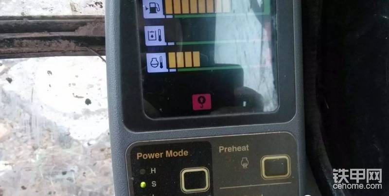

    很多厂家在布置散热器的时候,有的将散热器串联,有的厂家是并联。在正常工作中,水箱的温度高于油箱,发动机冷却液的正常工作温度在70-90℃之间,报警温度通常设置在105℃以上。如果散热系统位置处理不当,将会造成散热上的影响,所以有时是水温高伴随着油温高同时出现。
五、高负荷非正常使用
    如果挖掘机长期处于高负载,无间歇工作,再加上驾驶员操纵挖掘机动作过猛、动作不连贯,会造成液压系统温度过高。液压系统中油路及元件长时间高压状态下工作,除泵、马达、溢流阀、管路系统的功率损失外,平衡阀、缓冲阀、单项节流阀等功率损失也很大,也会造成液压油高温。因此挖掘机大负荷作业时,应尽量避免主溢流阀、安全阀频繁开启,在挖掘时尽量多做复合动作,少做单一动作。
