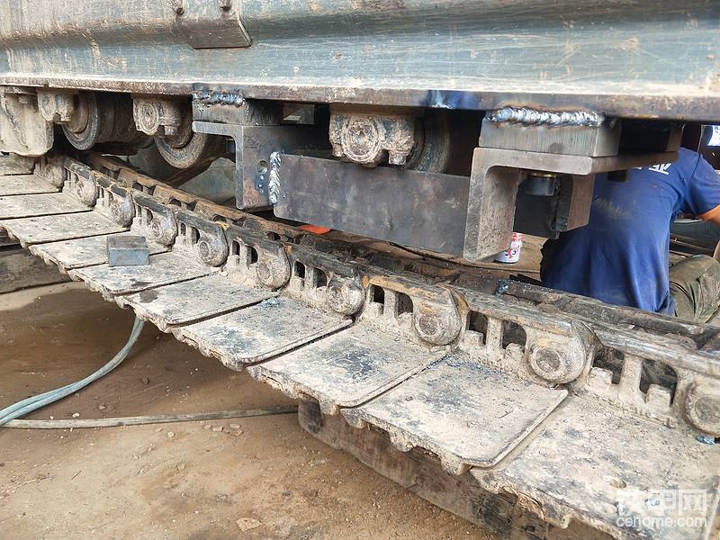

我的威克已经7千多小时了,由于修路的时间多,行走频繁,加上强大的推土铲整平功能非常实用,所以导致履带中间经常出轨,最后就卡死了,需要支车空转履带复位才行,今年行业不景气但机子有故障还得修啊,这几天没事就萌生了加装护链架的想法,检查了一下机子底盘,没有预留的孔,现场打孔太麻烦,找不到磁力钻,履带也有影响,这点问题当然难不住我,用3公分的钢板割成小方块,在中间打孔过丝在焊接在底盘上就可以了,量好所需钢板的尺寸,到宝鸡钢材市场买的全是锰板,打好孔回家直接焊就行了,由于是第一次改装护链架,途中遇到不少的问题最后都解决了,用时多半天,装好后甭提有多高兴了,不说了上图。

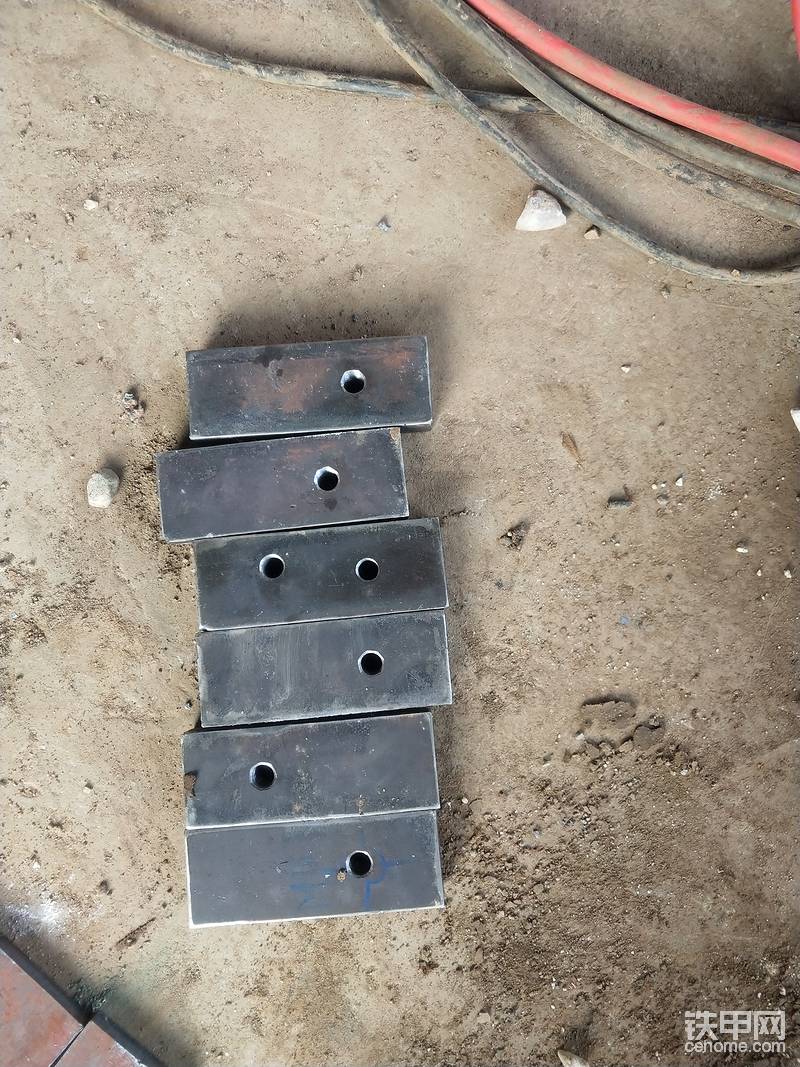

这就是替代孔的铁块,一面4个。
这就是替代孔的铁块,一面4个。

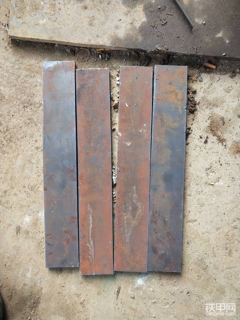

这个是护链板,一面两个,都是锰板。
这个是护链板,一面两个,都是锰板。

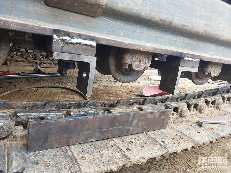

这个是连接左右的架子,用螺丝固定在底盘上的。

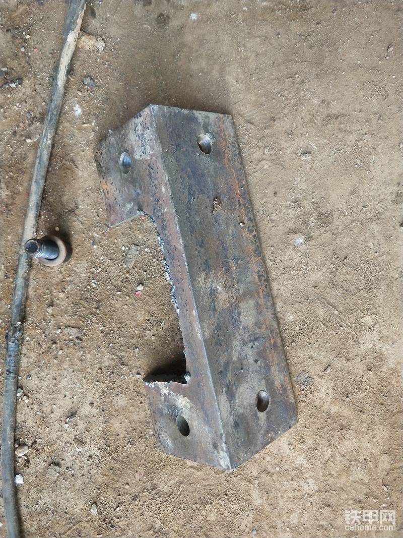

支撑架子已固定好了,就差护链板了。
支撑架子已固定好了,就差护链板了。
师傅正在焊接
师傅正在焊接

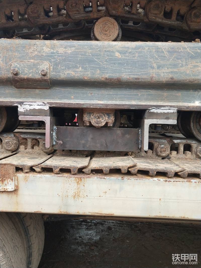

大功告成,就差喷漆了。
大功告成,就差喷漆了。
