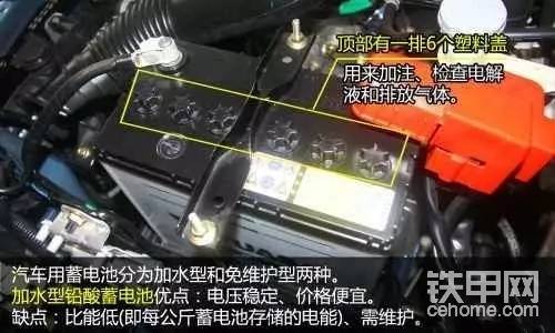

加水型铅酸蓄电池,其电极是由铅和铅的氧化物构成,电解液是硫酸的水溶液。其优点是电压稳定、价格便宜;缺点是比能低(即每公斤蓄电池存储的电能)、使用寿命短和日常维护频繁。老式的加水型铅酸蓄电池的使用寿命约2年左右,并且在日常维护中需要定期检查电解液的高度,然后依照情况添加蒸馏水。不过现在的蓄电池使用寿命更长了,维护也没有老式的麻烦,只是价格也更贵了。

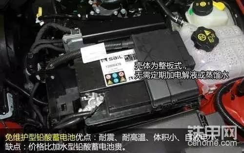

免维护型铅酸蓄电池最大特点就是免维护,和加水型铅酸蓄电池相比,由于其自身结构上的优势,免维护型蓄电池电解液的消耗量非常小,在使用寿命内基本不需要补充蒸馏水,基本是3年左右更换一次。免维护型蓄电池的优点是具有耐震、耐高温、体积小、自放电小的特点。缺点就是价格上比加水型铅酸蓄电池贵。不过,市场上免维护蓄电池也有两种:第一种在购买时一次性加电解液以后使用中不需要维护(添加补充液);另一种是电池本身出厂时就已经加好电解液并封死,用户根本就不能加补充液。

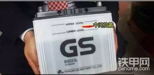

如果为了延长蓄电池寿命,经常检查电解液液面高度,高度在高低液位中间位置为最佳状态。如果保养得当,蓄电池甚至可以用4至5年。

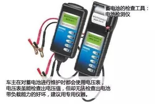

1、电压表无法检查出电池带负载能力的好坏
    蓄电池的检查一般要看电压和启动电流两个数据,检查时需要在冷车状态下进行。平时我们检查蓄电池都会使用电压表,如果电压数据低于12V或24V,你就可以更换蓄电池了。电压表虽然可以检查出电压值,但是却无法检查出电池带负载能力的好坏。为了监测出电池的实际状况,我们应该使用电池检测仪检查专用仪器。

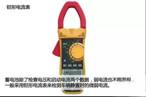

不过需注意的是,弱电流也不能忽视,因为锁车后,车辆的防盗系统就会开始工作,这时会从电池获取一定的微弱电流,如果长时间不用车就会导致电池缺电。所以,如果车辆停车一段时间后缺电明显,除了需要检测电池的情况,还要检查车辆静置时的微弱电流是否过大。车辆静置微弱电流过大很可能是因为车内电器线路部分搭铁造成,如不及早处理将引致安全隐患,与此同时电池长时间过度放电也会使其寿命缩短。维修行业一般采用钳形电流表来检测车辆静置时的微弱电流。
