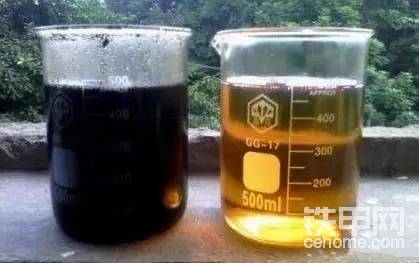

正常液压油
正常液压油

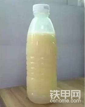

进水液压油
进水液压油
(1) 目测法:如油液呈乳白色混浊状,则说明油液中含有大量水分。
(2) 燃烧法:用洁净、干燥的棉纱或棉纸沾少许待检测的油液,然后用火将其点燃。若发现“噼啪”的 炸裂声响或闪光现象,则说明油液中含有较多水分。

(1) 液压油颜色的鉴别:从油泵中取出少许被测油液,若发现其已呈乳白色混浊状(有时像淡黄色的牛奶),或颜色明显变深。且用燃烧法鉴别时,发现其含大量水分,用手感觉已失去粘性,则说明该油液已彻底乳化变质,不宜再用。
(2) 油箱油液的鉴别:从油箱中取出少许被测油液,用滤纸过滤,若滤纸上存留有黑色残渣,且有一 股刺鼻的异味,则说明该油液已氧化变质,也可直接从油箱底部取出部分沉淀油泥,若发现其中有许多沥青和胶质沉淀,将其放在手指上捻捏,若感觉到胶质多,粘附性强,则说明该油已氧化变质。
