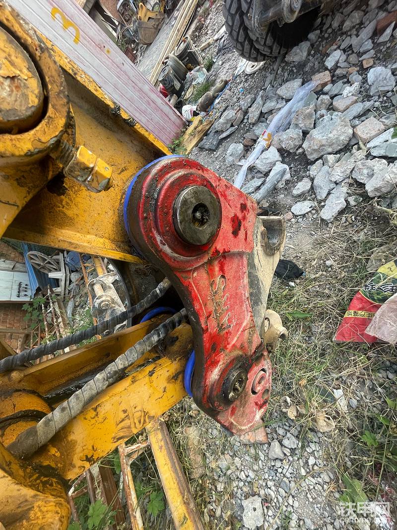

本车加长臂比标准臂长出35厘米,看着堪比100挖机了,不过自重暴漏了他的级别

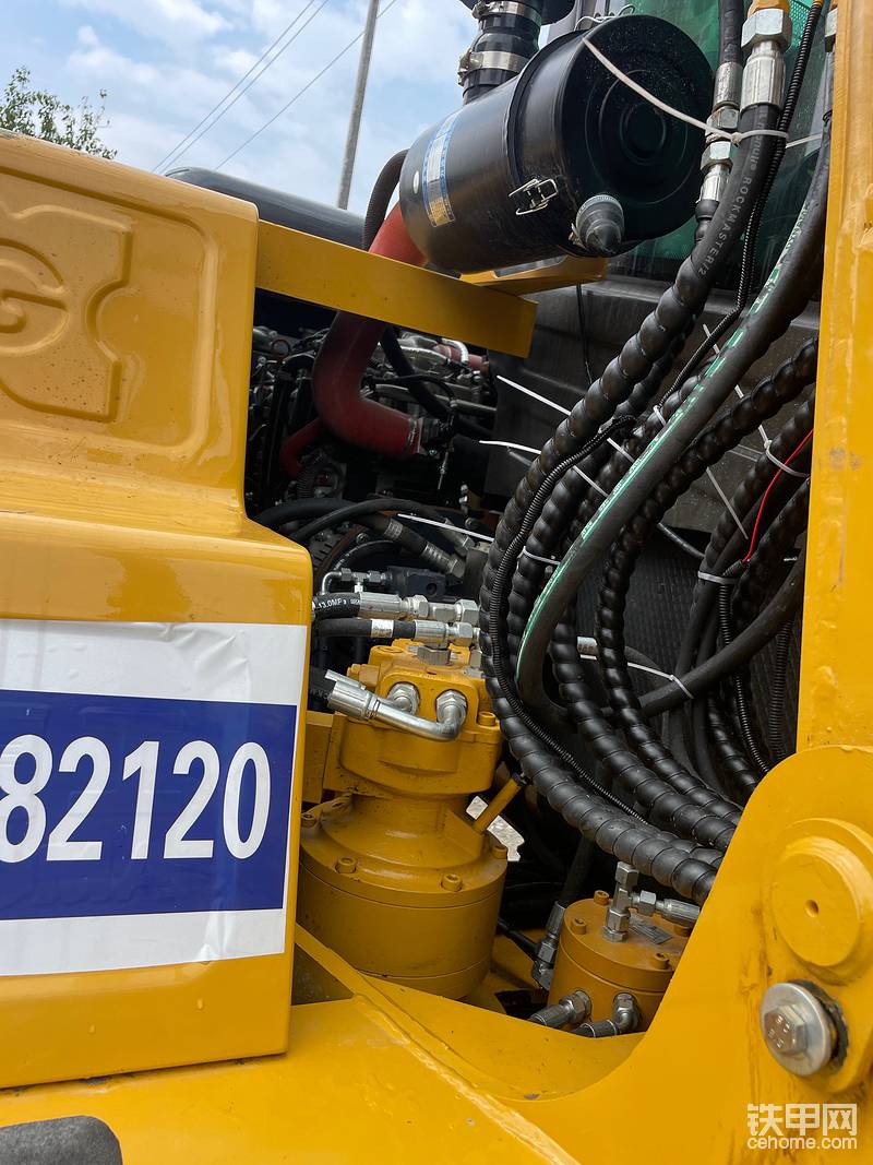

马达我不明白,说是105级别的,本人目测和其他品牌150轮挖的一样大,使用体验,动力强起步快!最高40码高德,一会有试车视频!

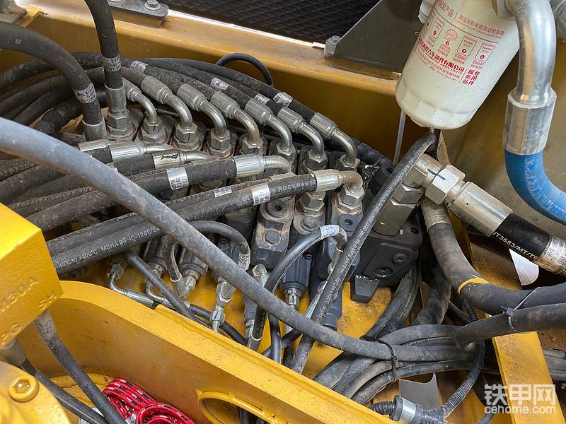

泵阀咱也不懂啥牌子,看着和三一75差不多,使用体验力量1.5吨么问题,力量速度都可以,完全和8吨挖机媲美!

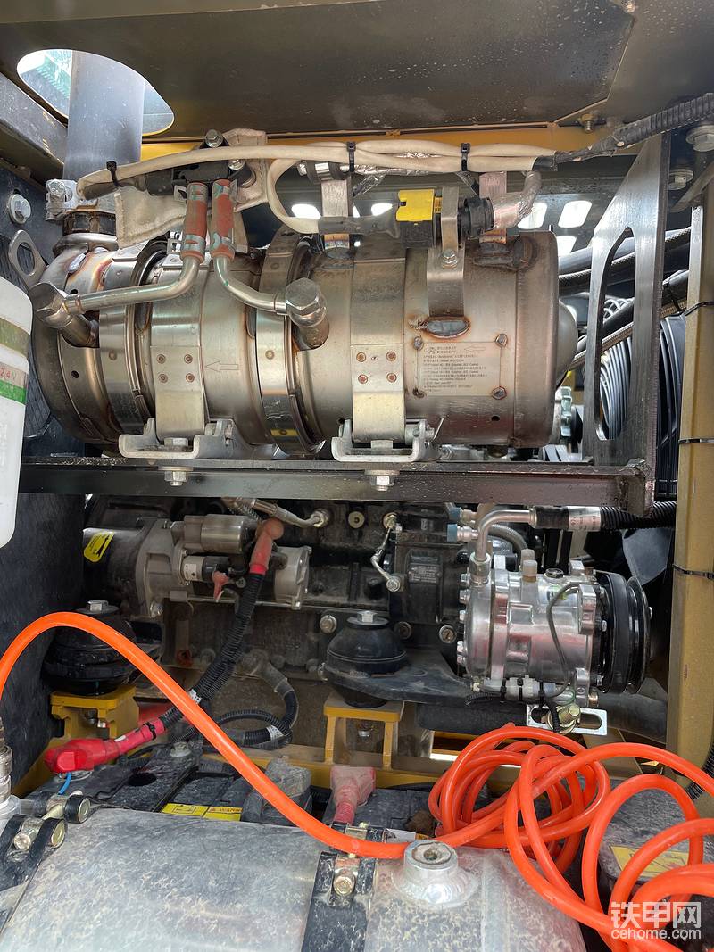

发动机玉柴涡轮dpf48千瓦,动力可以,1300转,不憋车,拿下所有工况施工,只是2000转以上动力弱可能是DPF的原因!油耗一台版八小时30升到40升,和其他48千瓦的都差不多,目前我这台,最省不熄火状态8小时加了170元最多8小时加了275元!

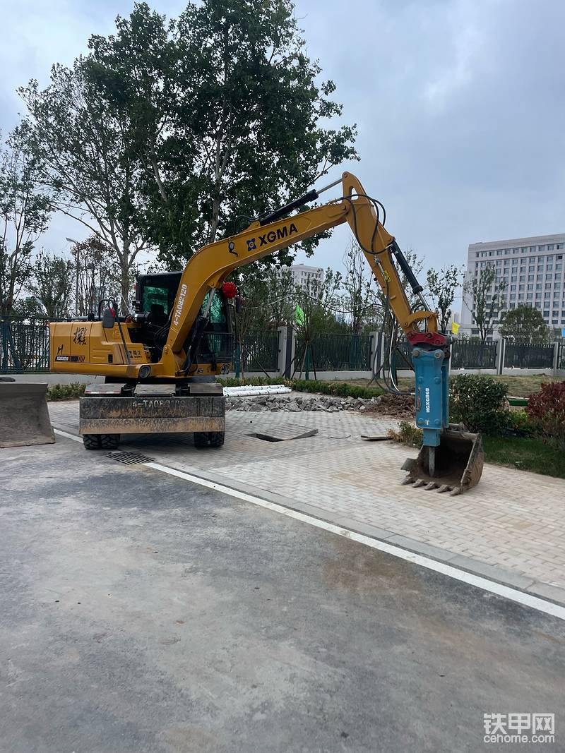

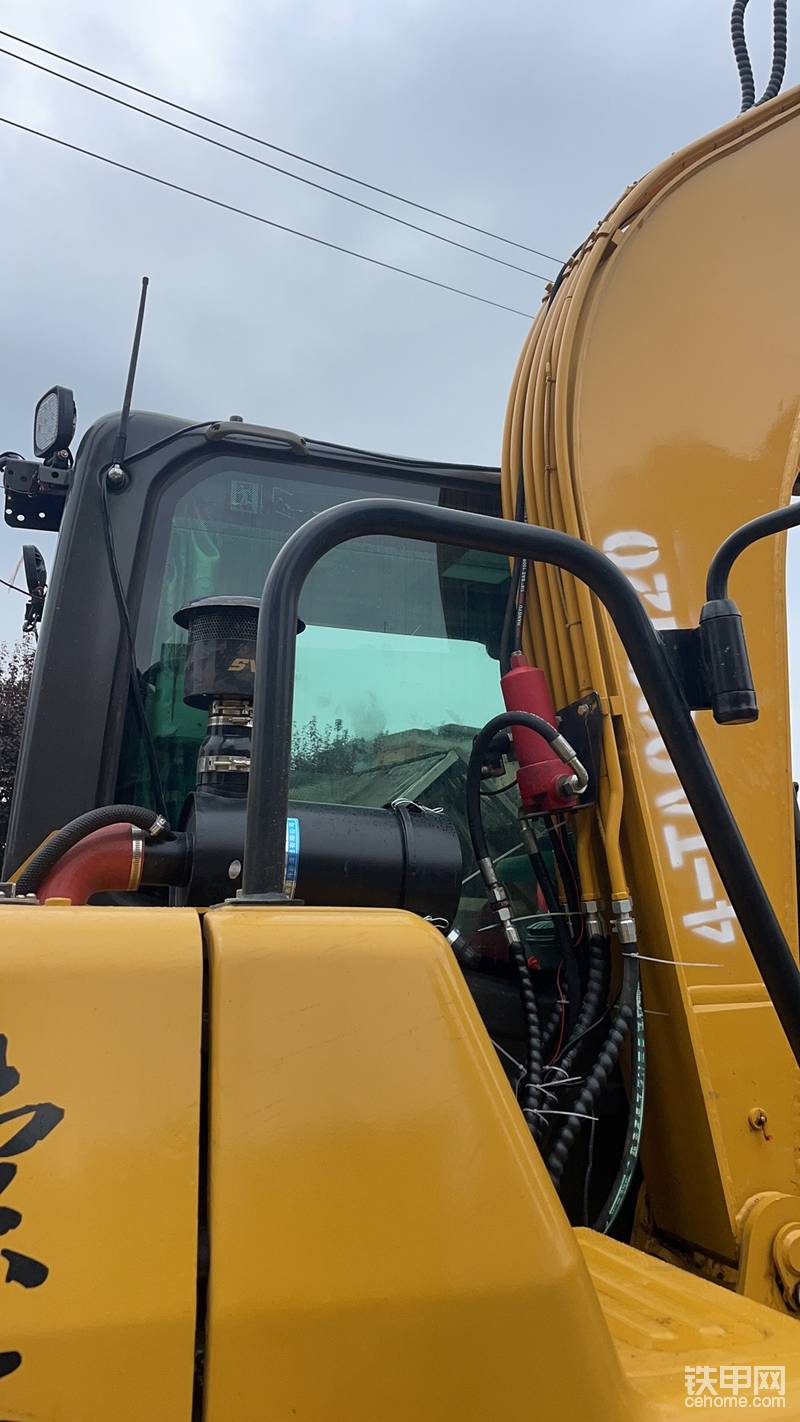

加装了破碎锤回油滤芯,进气铁口
加装了破碎锤回油滤芯,进气铁口

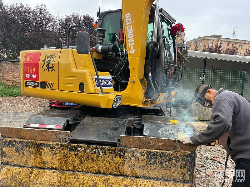

推土铲太矮推东西不方便加高
推土铲太矮推东西不方便加高

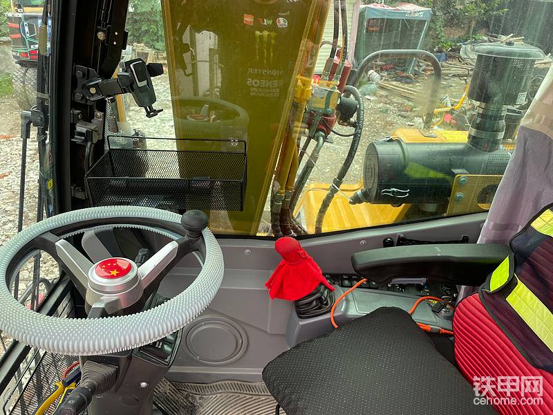

居然没有窗帘,➕➕➕
居然没有窗帘,➕➕➕

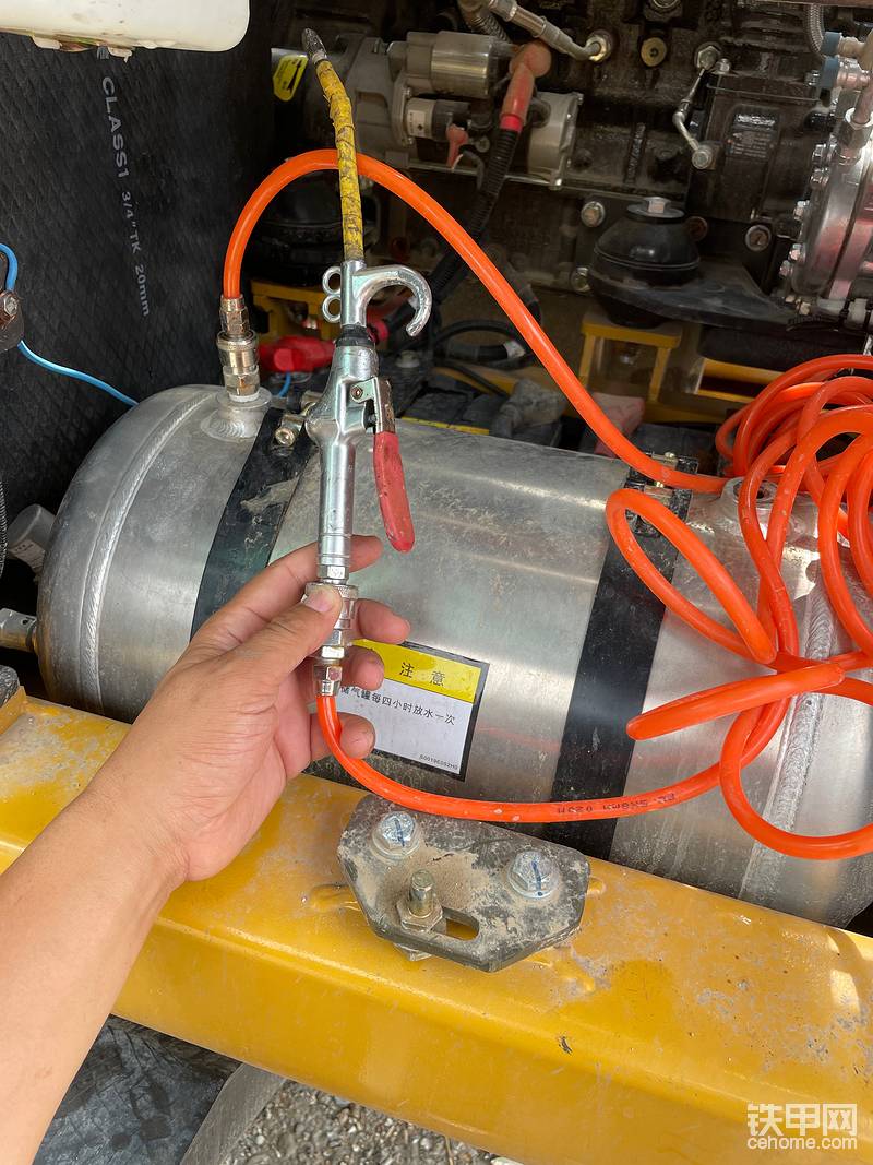

气刹车优势就是有气罐,多少管点事!
气刹车优势就是有气罐,多少管点事!

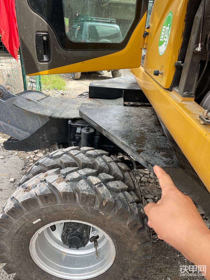

这挡泥板是挡谁的,设计师?泥土飞溅车都白洗了!后挡泥板也是,路上有泥前后遭殃,厂家省这点铁弄啥,差钱可以给你补点!

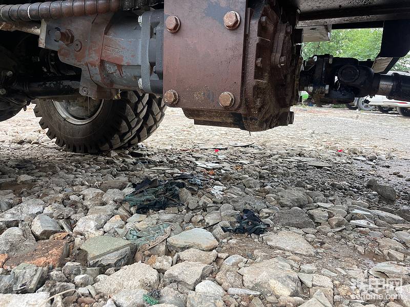

轮胎设计专业夹砖头的,会过日子的设计师!砖头拿回家垫路!

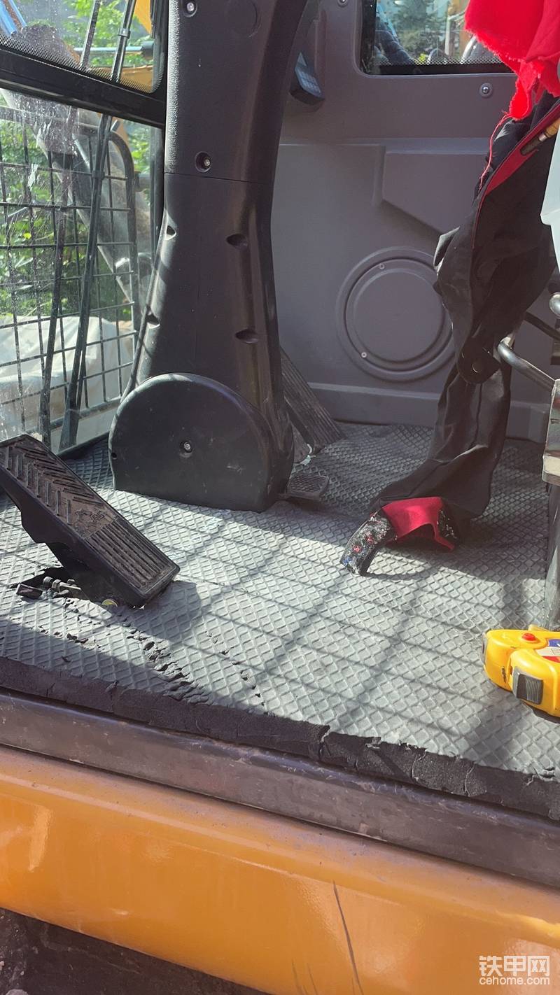

脚底魔毯
脚底魔毯

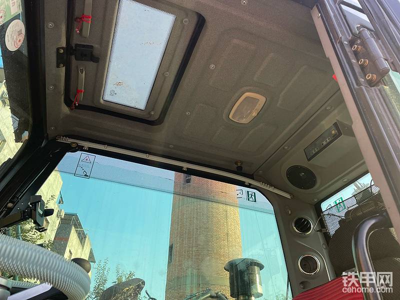

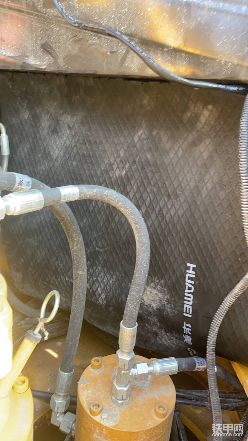

右侧隔音
右侧隔音
驾驶室后隔音
驾驶室后隔音

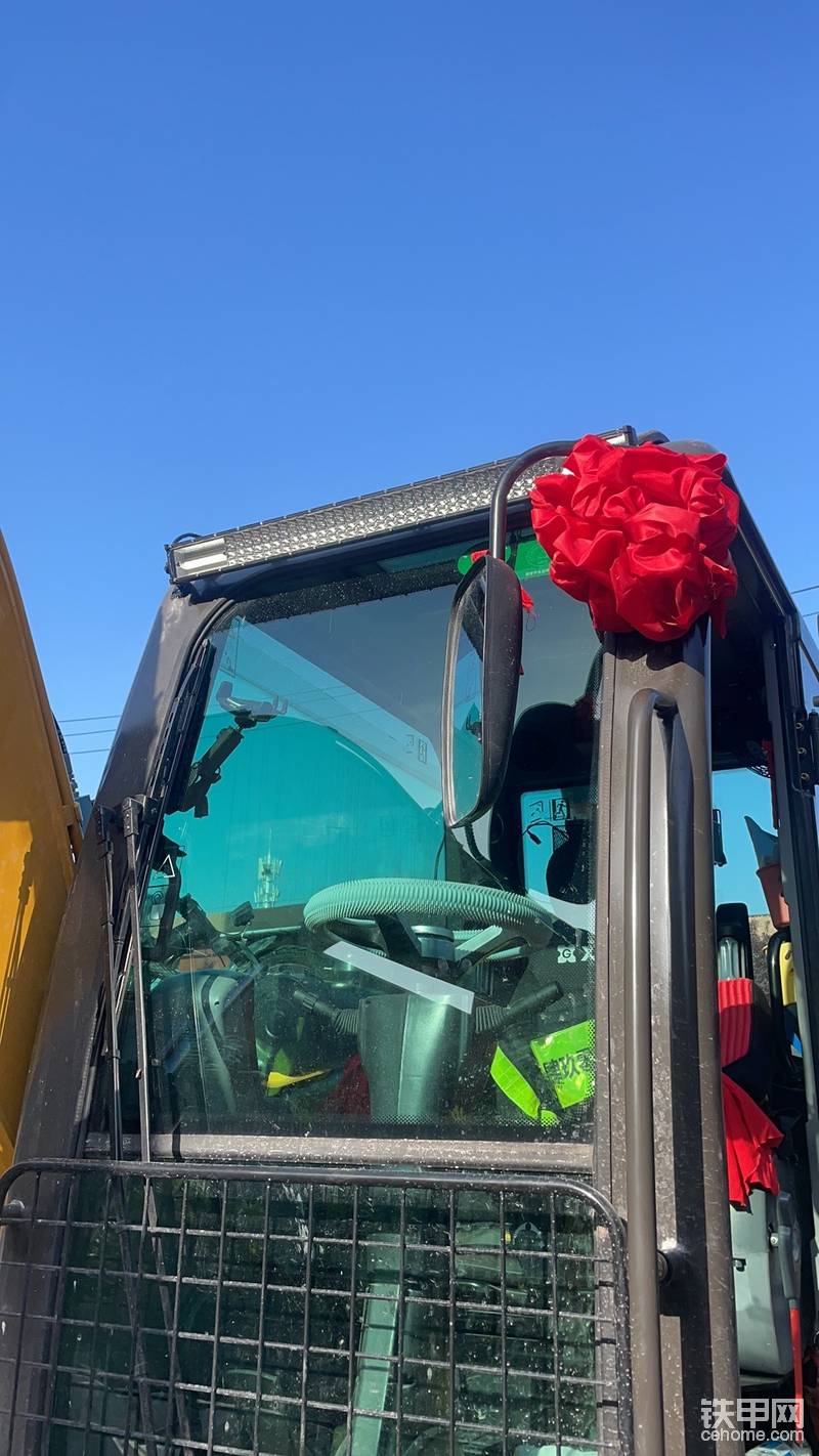

原车灯光不行,升级
原车灯光不行,升级
