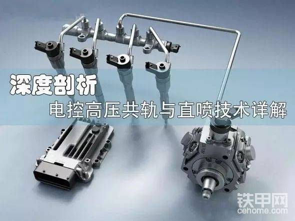

        挖掘机的电喷与直喷 ,是大家经常挂在嘴上的两个词,大家所说的直喷和电喷,其实指的是发动机不同的燃油喷射方式。用户在选购一台挖掘机时也会根据个人的需求选择匹配电喷发动机或是直喷发动机,其实发动机燃油电喷的方式也有很多种,其中最常见的是电控高压共轨技术。
        电控高压共轨技术解读:电控高压共轨技术是当前发动机上使用非常广泛的技术,其燃油喷射系统主要由ECU(电子控制单元)、高压共轨管、电控喷油器、传感器及高压油泵组成。其燃油压力的产生和燃油喷射是分为两部分,发动机转速不会直接影响高压共轨管路内的压力,高压油泵的作用使得高压共轨管路中燃油始终维持一个稳定的高压状况。
       电控高压共轨发动机燃油喷射原理:传感器可以采集发动机的转速、负荷等数据,这些数据通过ECU进行分析后通过高压油泵的压力电磁阀调整共轨油管内压力,达到精准控制油压的目的。同时,ECU可通过控制喷油器上的电磁阀调整喷油时间及喷油量,保持燃料的充分燃烧及发动机高效运行。
        发动机直喷原理:直喷发动机是将喷油嘴安装在活塞顶缸盖上,高压燃油直接喷射在汽缸内。
