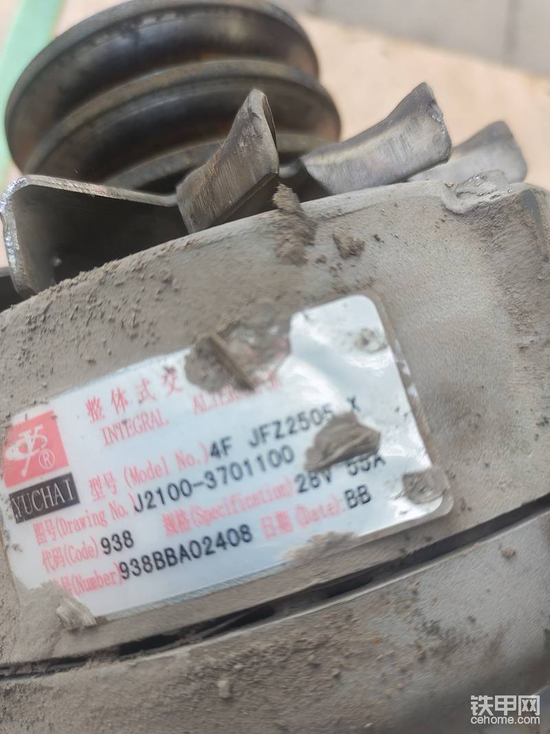

最近发现,上了4/5年以上的雷道轮挖配玉柴发动机的容易产生发电机不发电,发电不稳的情况,买一台新发电机400块,本人以能修不换,能省点就省点的原则决定拆解维修,
发电机是28伏55安,也就是55*28=1540瓦的发电机,不算大也不算小,这个属于内调发电机,

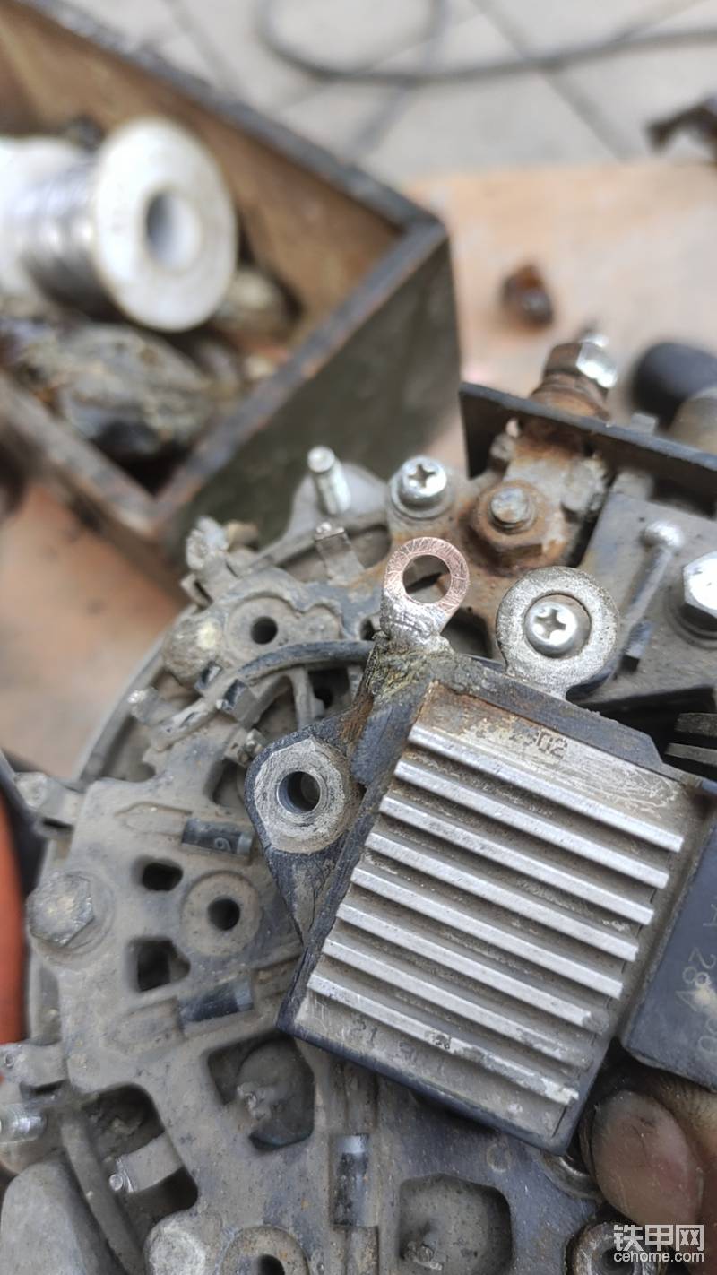

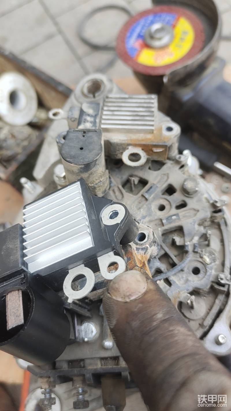

拆开整流器调节器盖,发现调节器有腐蚀问题,发电机不发电基本上就这几个问题,一个是转子线圈断掉,调节器损坏,整流器损坏,还有就是线圈烧毁,拆解发现是调节器输入线腐蚀,调节器本身没有问题,调节器是控制发电机输出电流,整机需要多少电,由发电机里面的调节器控制输出多少电流,

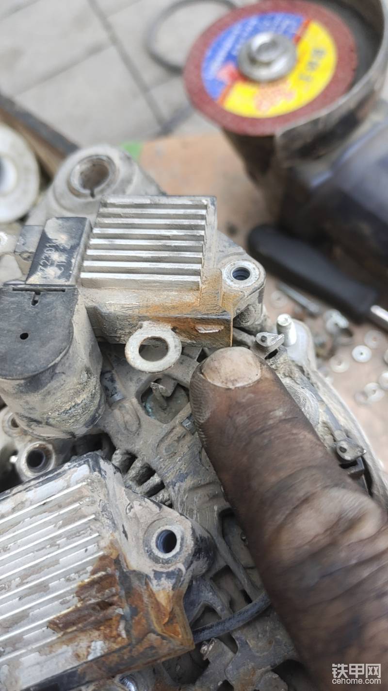

这个位置被腐蚀掉,需要处理一下才能焊接
这个位置被腐蚀掉,需要处理一下才能焊接

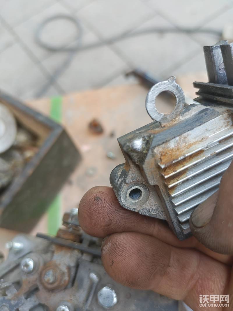

拆一个发电机,发现一台,应该属于通病
拆一个发电机,发现一台,应该属于通病

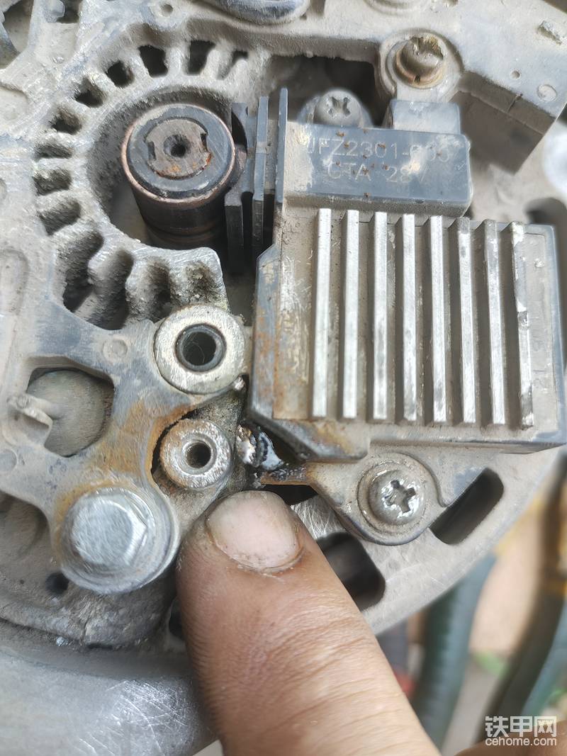

新调节器60块,装上也会出现这些问题,本来是机器设计有问题,长期通电会产生腐蚀,有湿气也会产生腐蚀,
用角磨机把断点打磨出光泽,上锡,
用角磨机把断点打磨出光泽,上锡,

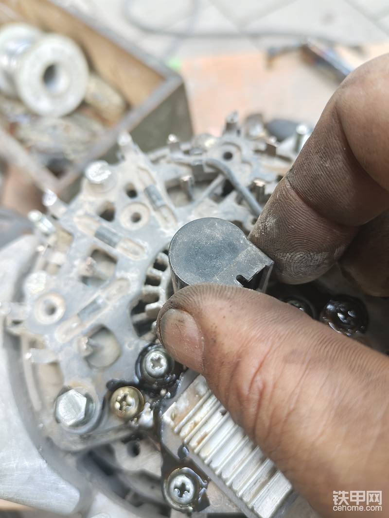

最后盖上碳刷防尘帽,基本上算零成本维修完毕,自己修的比原装的还耐用
