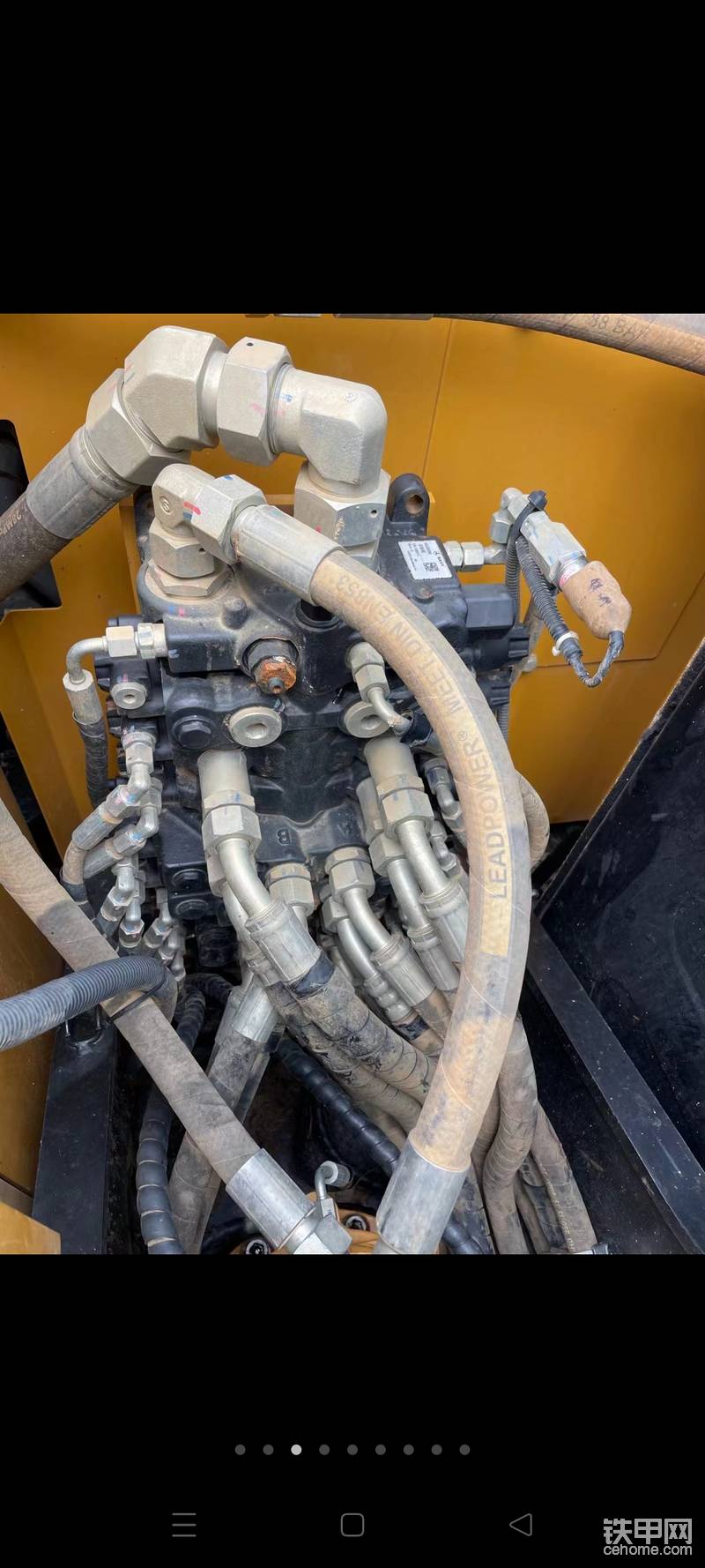

恒力的,动作不协调,动作慢,压力异常,把住压力一流阀换了就好了

三一本来就用国产恒力液压,国三时候就在用了。
回复
哦!还有恒立分配器,没有见过三一75用这样的分配器,是不是翻新车。
