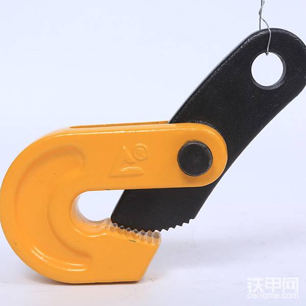

10吨起重吊钳是吊装钢板的重要工具,它采用合金钢制造,一般在吊装时需要根据钢板厚度选择相应的开口尺寸,如果开口尺寸不合适,吊钳或是夹不紧,或是夹不住,这样就会耽误很多时间,不但降低了工作效率,还有损于吊钳的使用寿命。大家买了吊钳,肯定都想让它使用的更久,那怎样才能延长起重钳的使用寿命呢?
一是使用起重吊钳起吊钢板时,要注意仔细检查两者之间的型号规格是否相符,如果不符合的话要及时更换。二是钢板的重量需要在起重吊钳的额定载荷范围内,严禁超载。三是所吊装钢板的表面要干净整洁,尤其是与钳体接触的部分,以避免造成钳口的磨损。四是吊钳使用后要注意清洁,这样能很好地预防生锈,有利于提升起重钳的使用寿命。
