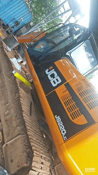

JCB 的液压油加进去是透明的 用段时间就变绿色的了 油箱里面没有杂质。

但是作为机手,在缺乏液压油情况下你还继续让机器运转,那是非常危险的,
五十道杠 2011-10-05
你的问题要到现场检查才可以确定,其实搞挖机维修的,机手或客户反映是一回事,现场检查确认尤其重要。 你从液压箱那放点油出来看看,油里面有没有异样,比如油的颜色,油里面有没有金属宵尤其是铜粉。。。
linjianing5 2011-10-05
估计液压油还是不够,我家挖机液压油不够大泵的声音就很响
