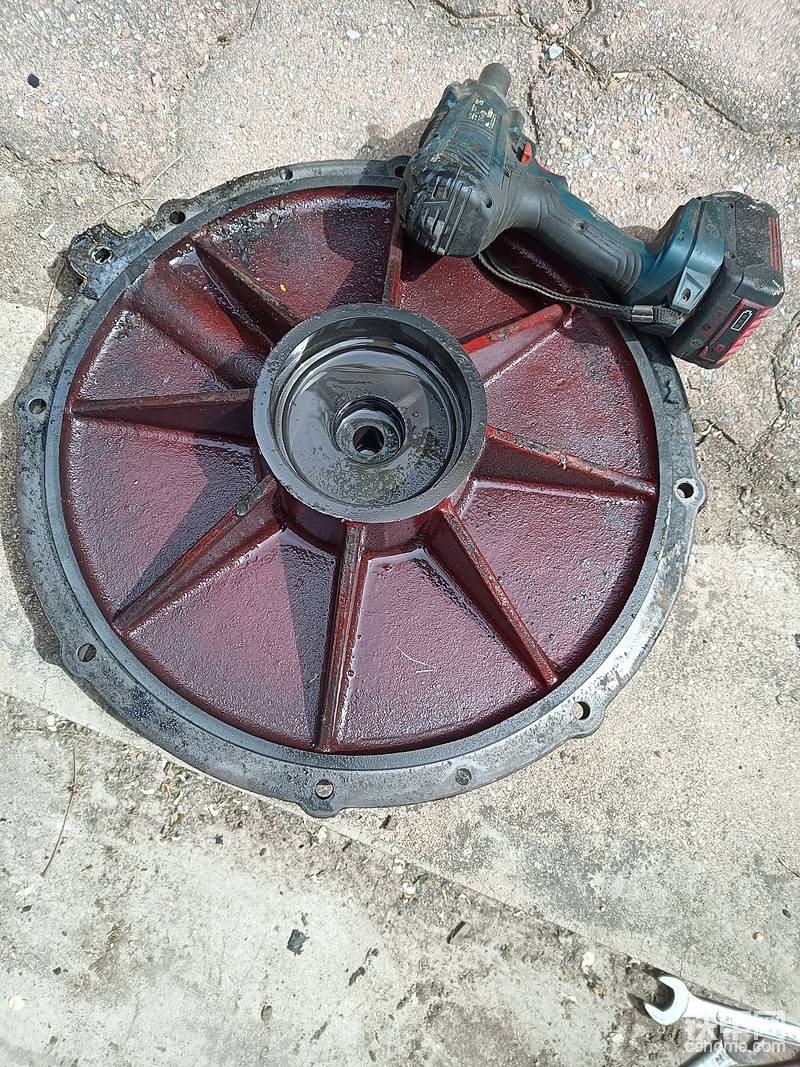

将里头的摩擦片和密封组件更换完事以后将中盖,固定在箱体上

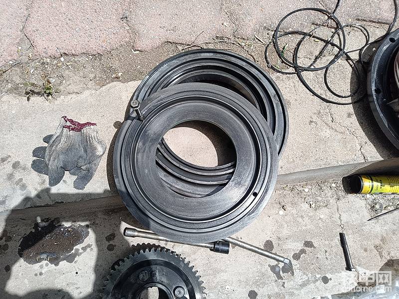

变速箱密封环。
变速箱密封环。

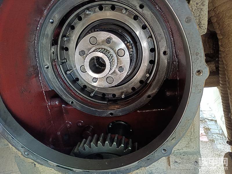

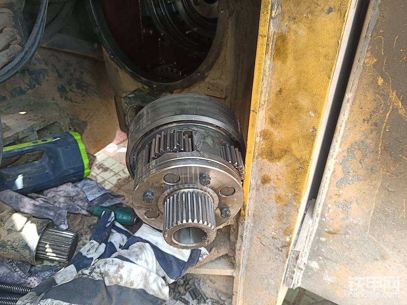

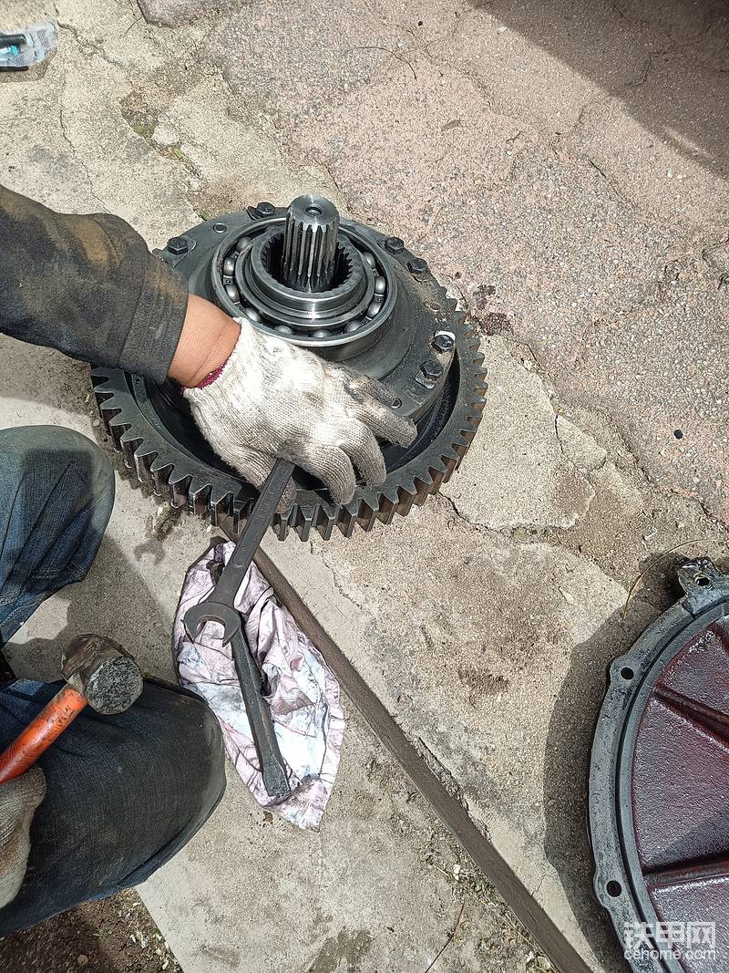

将一档行星轮总成装在变速箱的倒档行星架和超越离合器轴上,

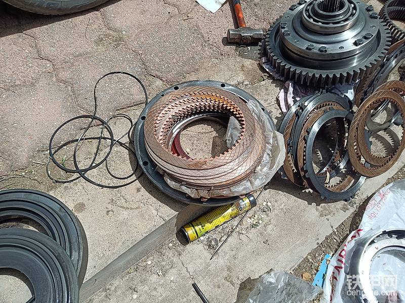

装上新的摩擦片
装上新的摩擦片
一档行星轮总成
一档行星轮总成

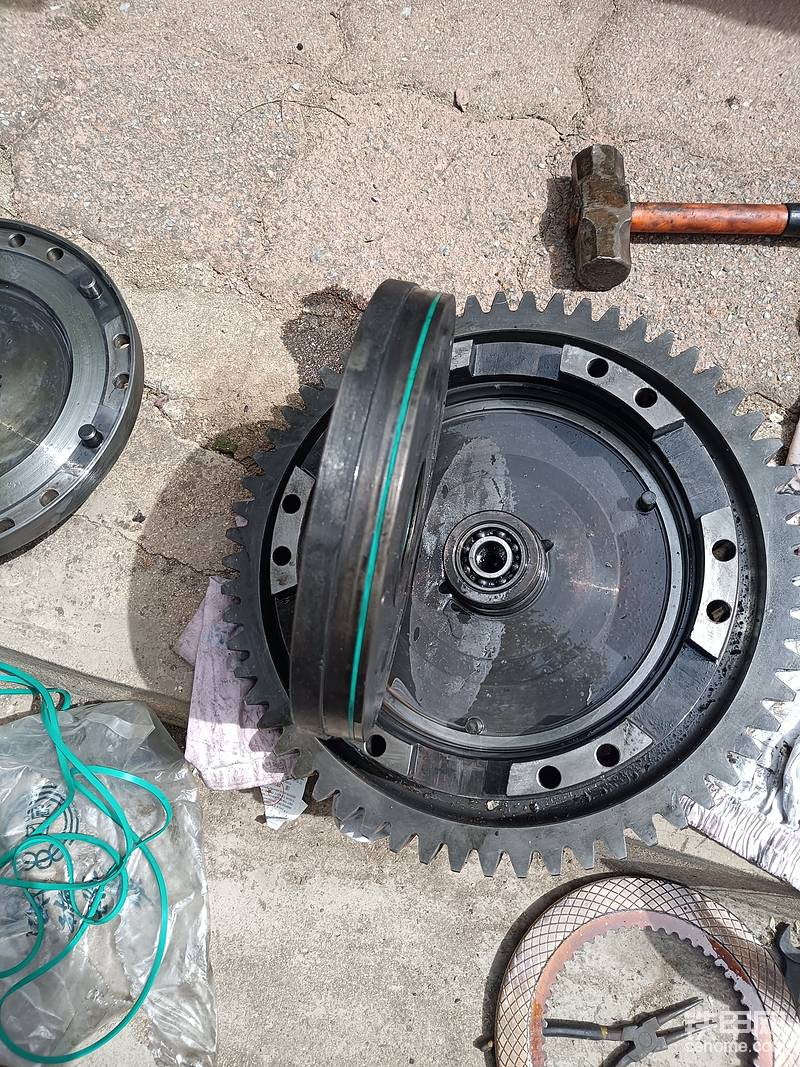

这是倒档活塞,密封件也要更换掉。
这是倒档活塞,密封件也要更换掉。

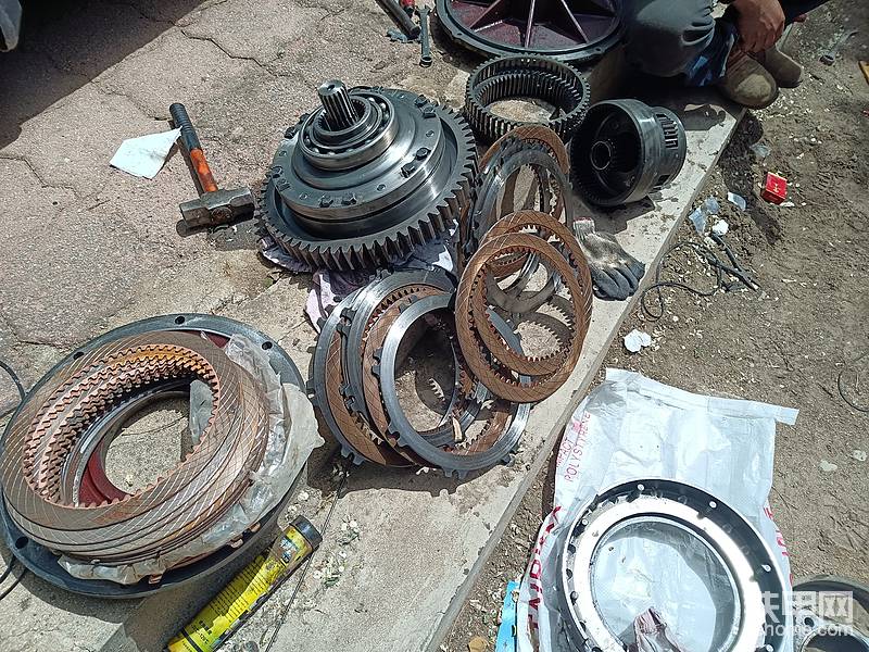

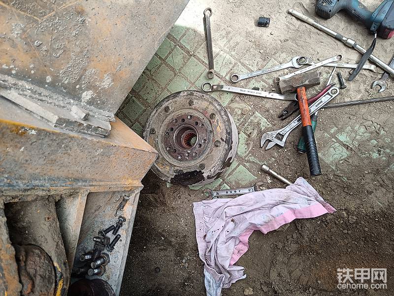

这是摩擦片,主动片只能在现场维修了,条件所限呢。

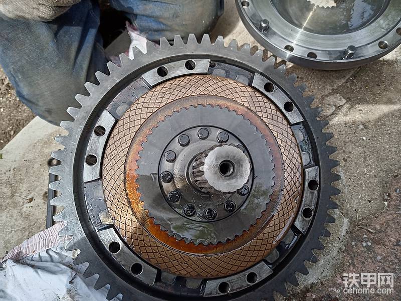

变速箱里的摩擦片已经很老化了,更换新的摩擦片

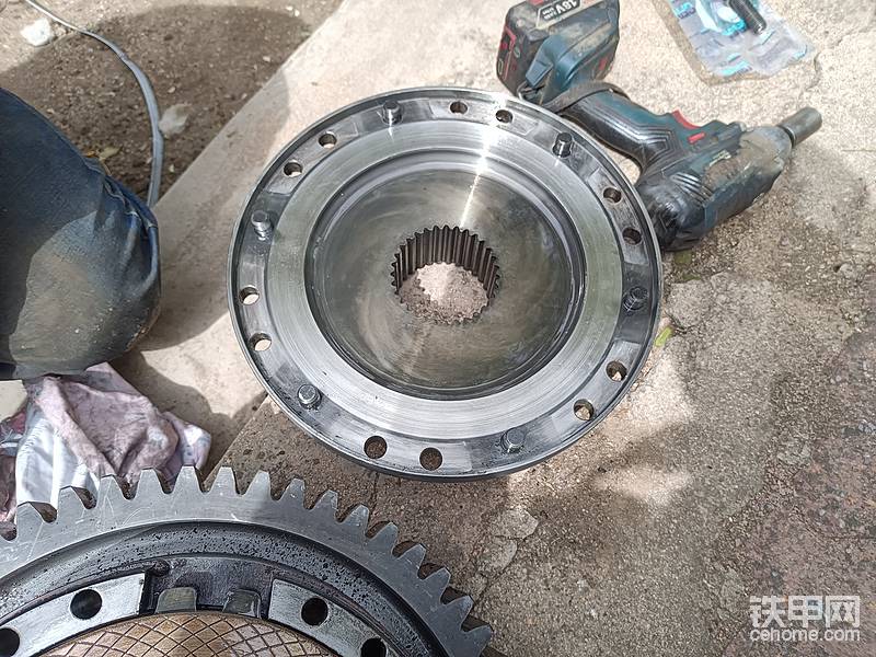

直接挡受力压盘盖
直接挡受力压盘盖
将直接挡的油封密封件更换新的,旧的油封已经老化了,更换新的密封组件,保证不泄压。

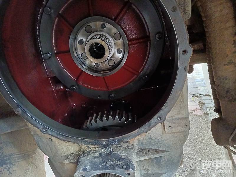

将前端盖装配完事以后,准备将螺丝全部拧紧,I前端盖合在箱体上。

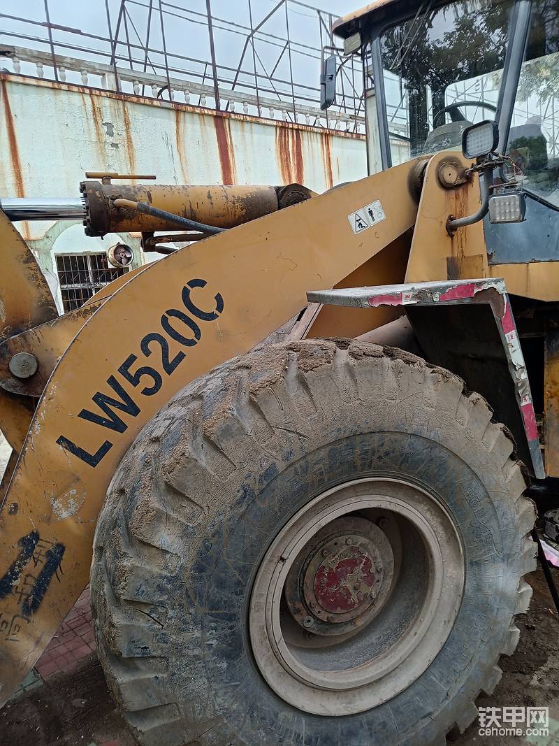

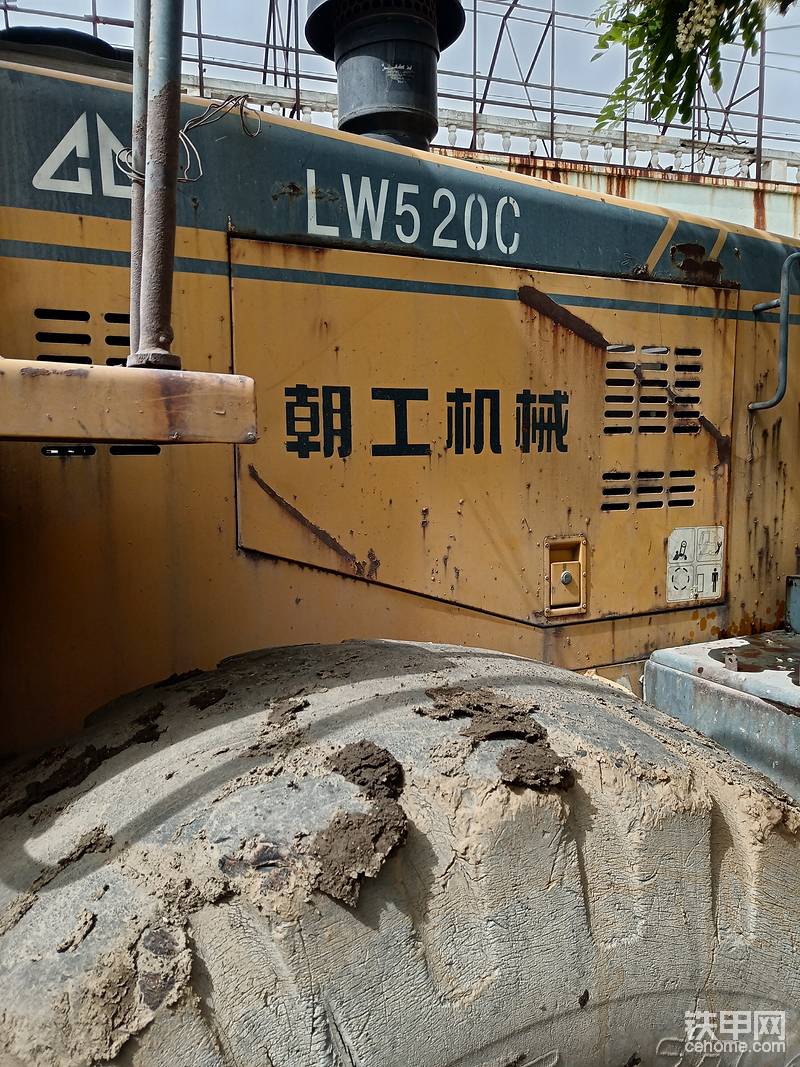

这是一台朝工的装载机,是辽宁朝阳工程机械有限公司制造的,比较老的一款装载机
