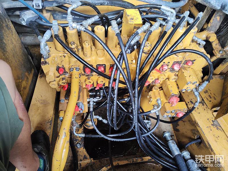

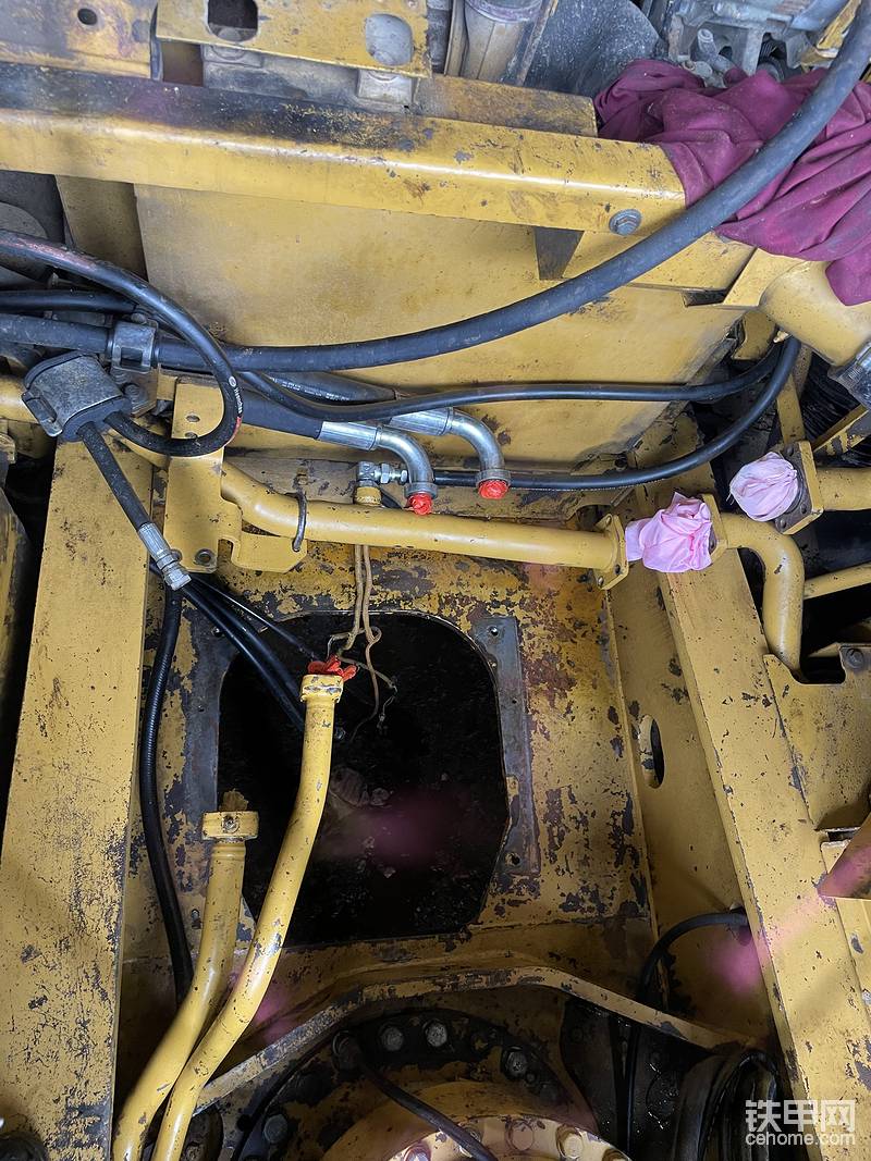

其实卡特机这种小管后期就是这样看起来都很危险头鼓鼓的扁扁的其实讲真的问题真的不是很大像那些320v2那些原装的很多都没有漏油 可他一意孤行有钱任性换换换换换 中间那几条管之前已经换过了这次就不换了 就换那些原装的

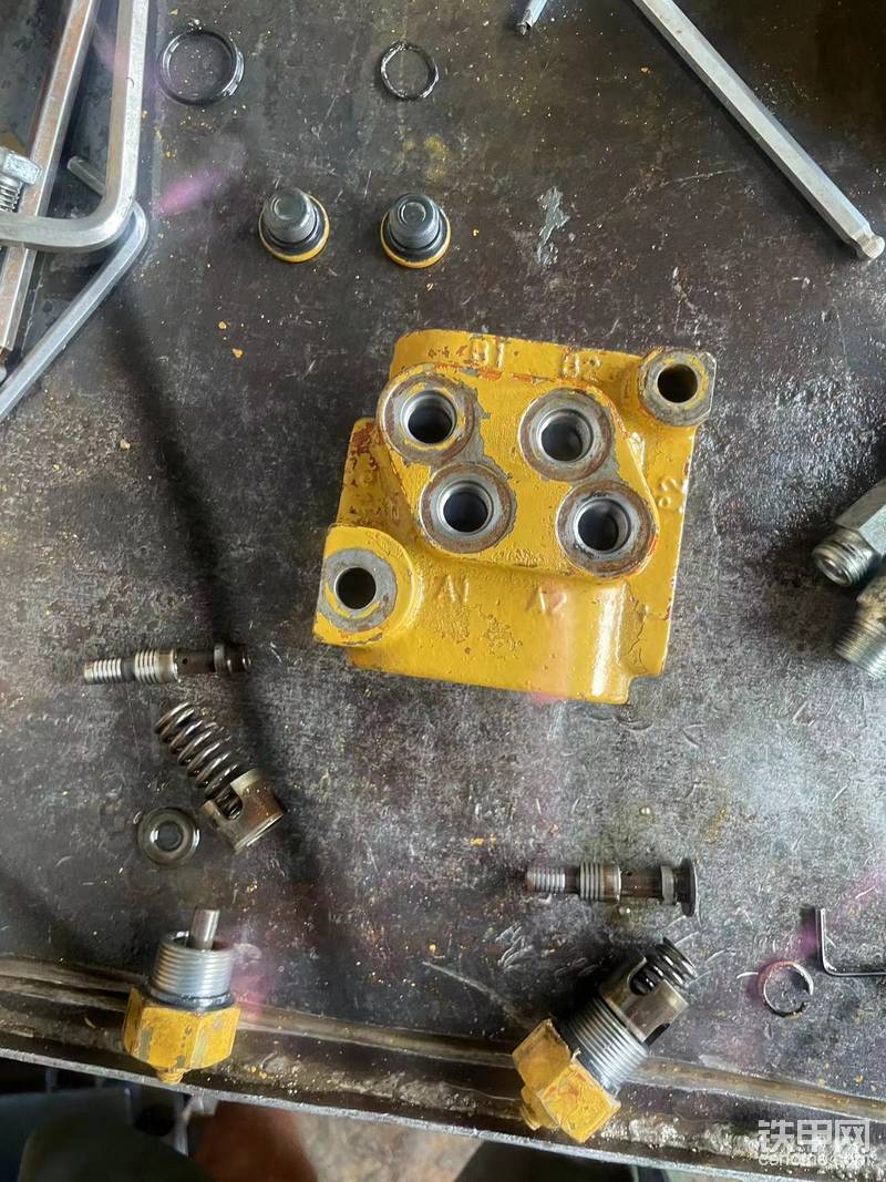

然后就是这样拆拆拆拆所有密封件刚下来
然后就是这样拆拆拆拆所有密封件刚下来

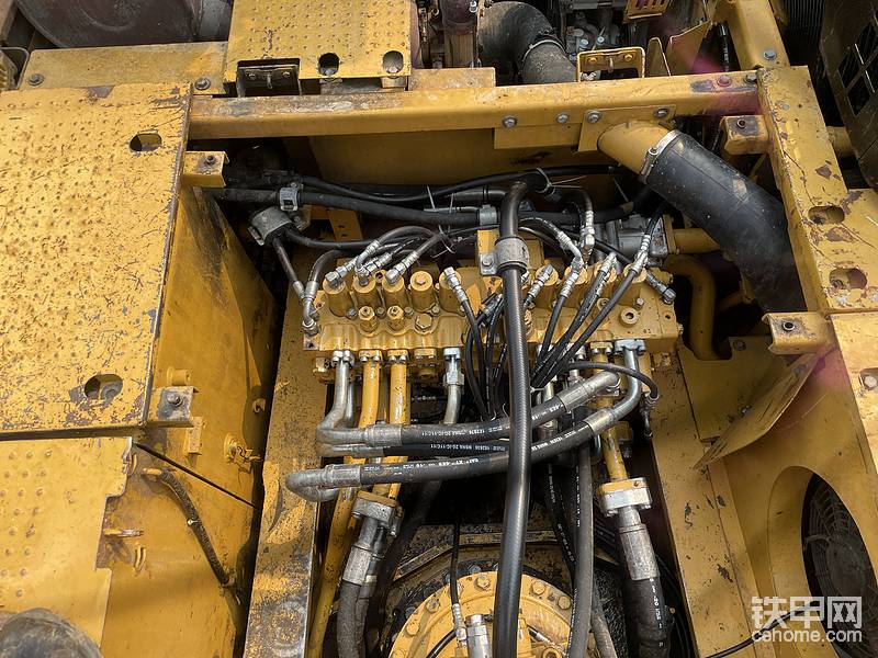

看不出来吧这一小坨东西装9条管
看不出来吧这一小坨东西装9条管

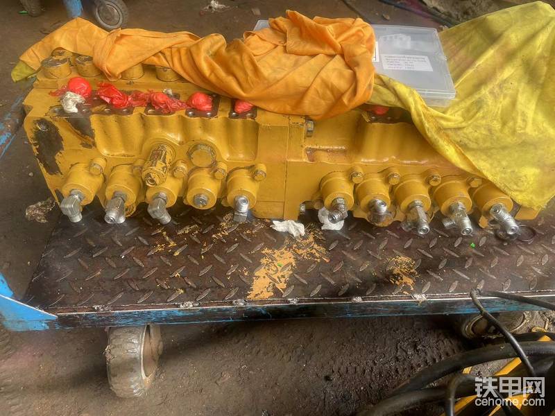

也不知道这个是咋回事这个挖机全部这些都是拆下来过的重新喷漆的喷漆的时候他们那些罐头啊,啥都没有封住导致真的唉服了可能这个机器就是高仿翻新
小作坊环境就这样但我也会尽最大能力搞干净

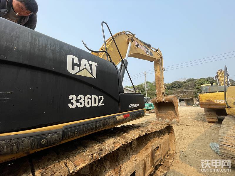

这个挖机在厂里面待了半个月早上清明节放假了三天 主要搞那么久修理厂就是这样在厂里面的就是能拖就拖外面工地的先搞你们都懂的 其实施工的时间就3天多 毕竟自己一个人能力有限
调好压力看清楚不漏油冲洗干净就出厂
调好压力看清楚不漏油冲洗干净就出厂
