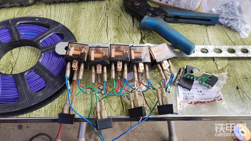

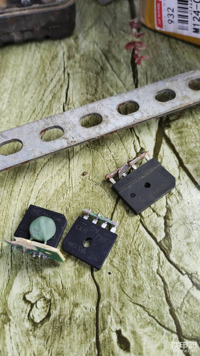

随着挖机属具越来越多,夹木器用处特别大,改装,业余使用夹木器一般都是用电控系统夹木器,成本低,使用方便控制器也是整个夹木器系统的核心,今天冒死把技术分享给大家,

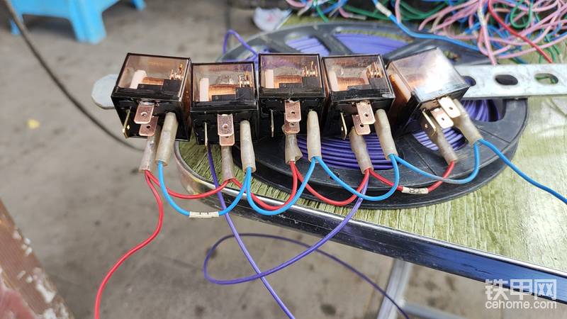

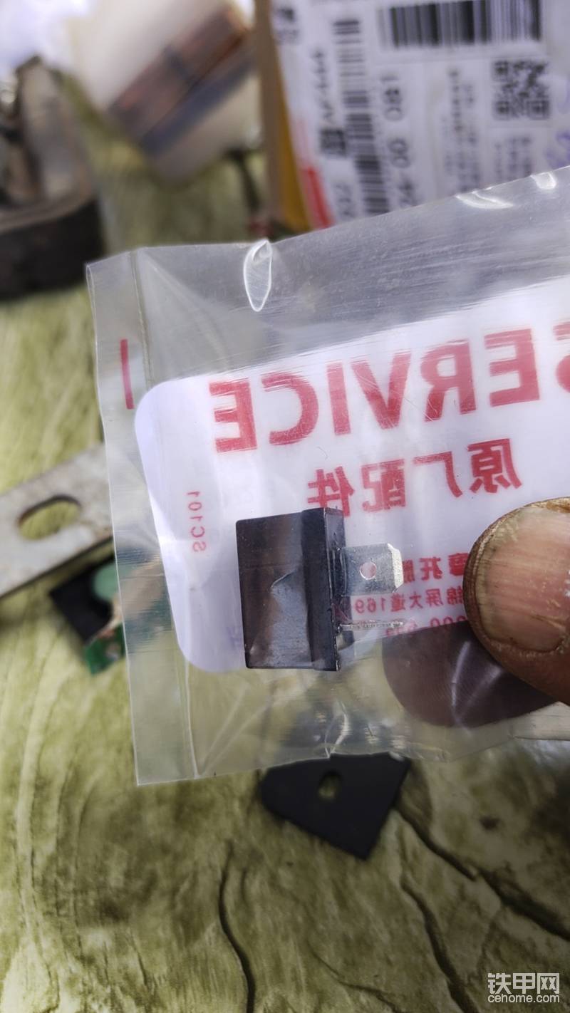

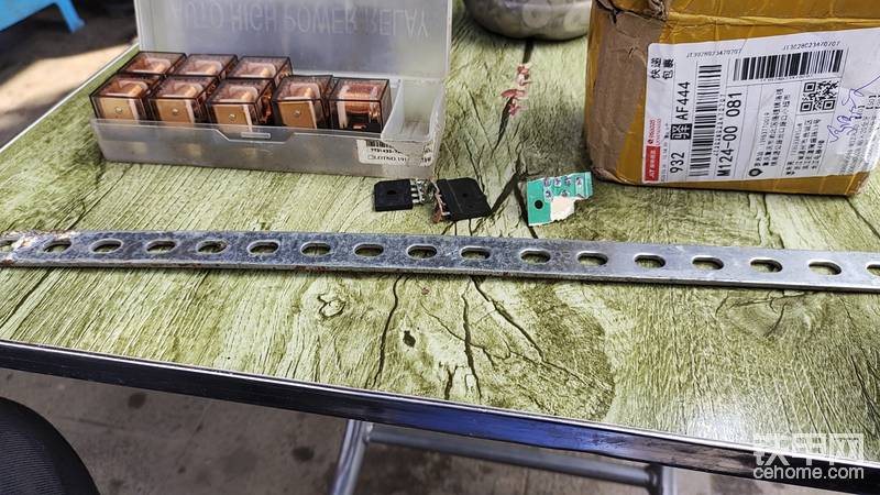

    首先要懂得原理组装起来就非常容易,材料有5只4脚继电器,5脚也可以二级管,整流桥模块也可以,主要材料就这两样,

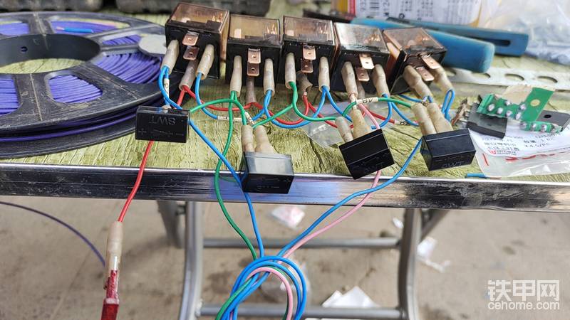

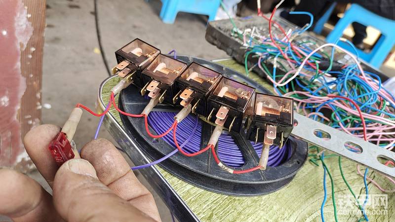

二极管作用有很多,最常见的就是整流,交流电变直流电,电流单向导通等作用,我这个线路二极管作用就是单向导通作用,说简单一点,电流只能一个方向流动,不能反方向流动,手柄过来的电压,每个按钮接一个二极管,注意二极管方向,二极管有极向性,因为有继电器的原因,二极管可以用小一点的二极管,只是控制继电器的电流,4个按钮经过二极管的单向导通作用,最后全部控制第5个继电器,第5个继电器控制破碎锤电磁阀,电控夹木器的核心就在这里,

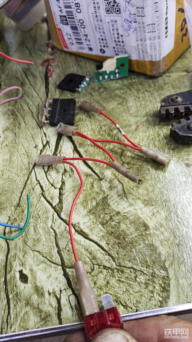

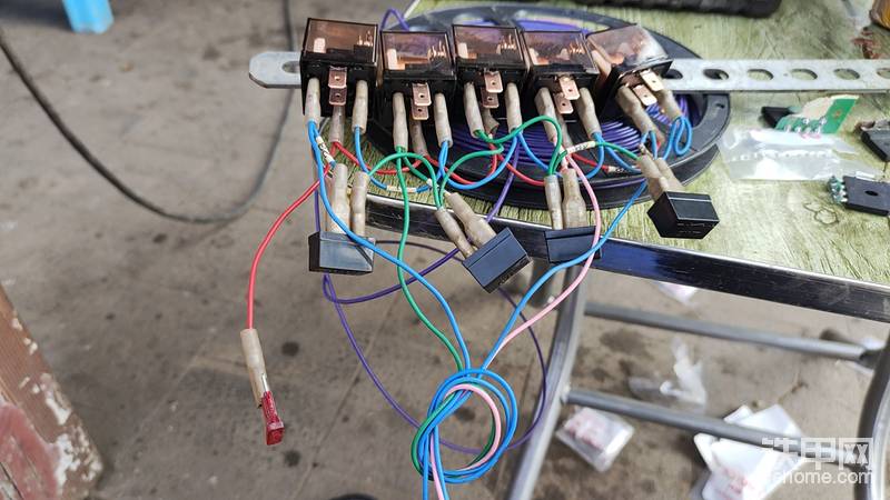

前面讲过,常开确点进线正极有了,可以直接接电瓶,那么出线端子就可以直接接夹木器上的电磁阀,原理就这么简单,
