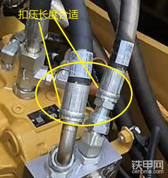

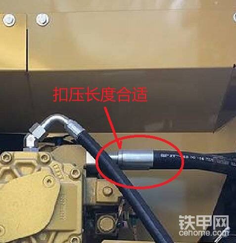

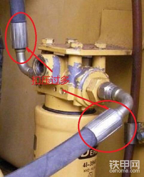

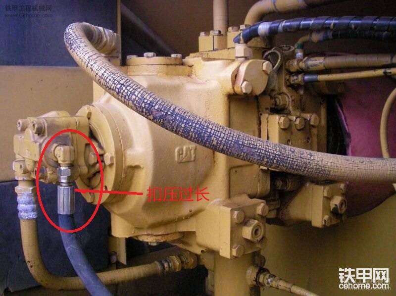

4,软管接头的扣压方式【模具结构】,直接关系软管的品质和使用寿命!而这一点,几乎都没有人关注!这回需要图片说明了,再懒也不行了,请见图图;
 不 合适扣压长度的软管接头,其中的指标之一,是大小径过度部位,承受了不当压力;那里的部位,在剖面图里是一个扣压断面,厚度较大且垂直于管路轴线,如果扣压力施加于其上,一个是本来应不受力的部位,反倒承受了薄壁结构应承受的扣压力,把薄壁结构应承受的软管扣压力转移到这里,减少了应当存在于薄壁部位的扣压力,令其软管与薄壁扣压处的结合不可靠;二是扣压机额外加大了扣压力,导致软管内部变形,缩孔,令新品软管达不到质量要求【见图图】,缩短了液压软管的使用寿命【这个话题--不是课题--从未见砖家们关注过】;

最下面的几张扣压长度合适的图图,其模具制作较为复杂,但是,使用效果好,不增加其他成本【给某品牌的液压工程师指出问题后,得到了他们技术部门的首肯】;
遗憾的是,上面这几张不合格产品图,竟然还有号称原厂配件,可见这原厂软管配件也不咋地!

扣压过长的接头,见箭头处;
扣压过长的接头,见箭头处;
扣压过长的接头,见箭头处;
扣压过长的接头,见箭头处;
扣压过长的接头,见箭头处;
扣压过长的接头,见箭头处;
扣压过长的接头,见箭头处;
扣压过长的接头,见箭头处;
扣压长度合适的接头,见箭头处;
扣压长度合适的接头,见箭头处;
扣压长度合适的接头,见箭头处;
扣压长度合适的接头,见箭头处;
