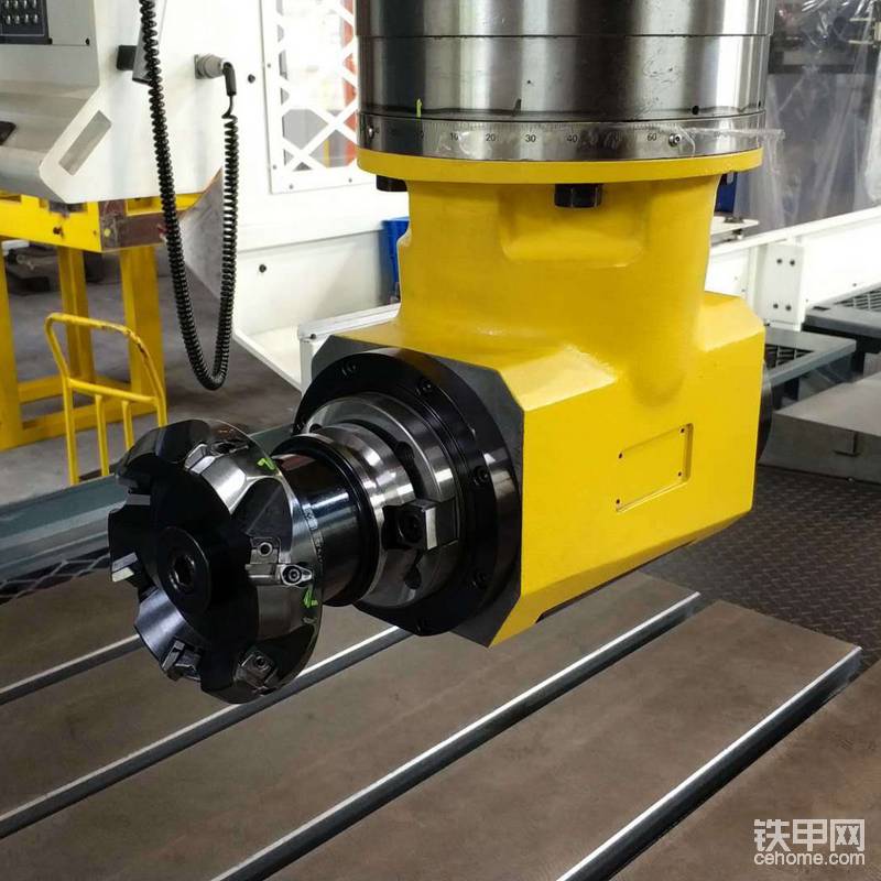

 什么是侧铣头?侧铣头是一种机床附件,机床安上铣头后刀具旋转中心线可以与主轴旋转中心线成角度加工工件。原产于欧洲,现已广泛应用于航空、汽车、模具等机械加工的各个领域。使用铣头,无需改变机床结构就可以增大其加工范围和适应性,使一些用传统方法难以完成的加工得以实现,并能减少工件重复装夹,提高加工精度和效率。比如由精科大恒生产的数控龙门铣床和龙门加工中心都会根据可客户的实际需要加装挂载侧铣头机床附件,真正实现一次装夹,完成所有的加工步骤,可以大大节约时间,提升加工效率!
  侧铣头(又称角度头)被广泛应用于航空、汽车、模具等机械加工各个领域。侧铣头的应用场合很广泛,总结来说更适合加工一些个体小、精度高、角度特殊的工件。

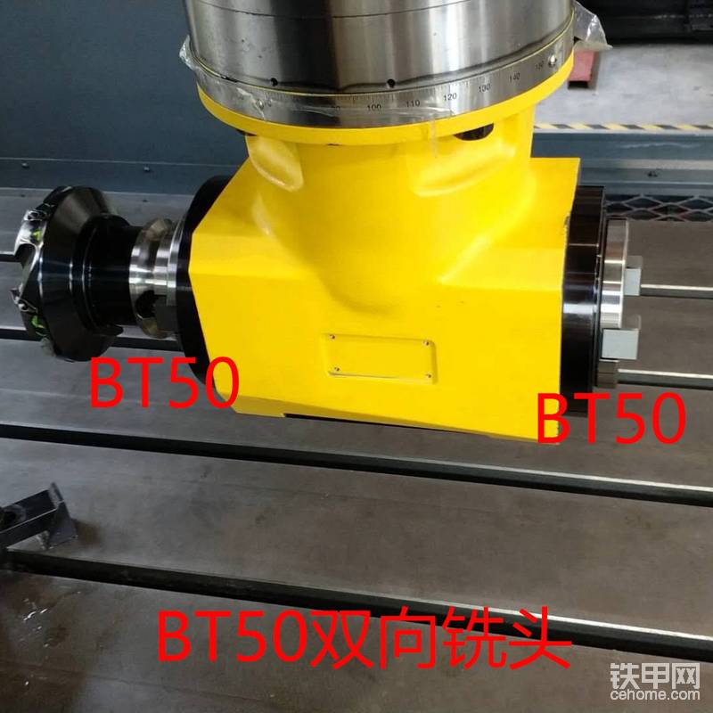

  1、单输出铣头——该类型的铣头较为常见,刚性较佳,可广泛应用于各类使用场合。
  2、双输出铣头——该铣头采用双向输出,且双向的同心精度、垂直精度较佳,可以很好地解决使用者在需求高精度时手动转角度、打表校正的麻烦,避免重复误差,提高生产加工效率和精度。
  3、立卧两用铣头——该铣头可同时进行立式及卧式加工,采用双向止推轴承及伞形齿轮分离式原理,校正更显得方便快速,其内部采用高速止推轴承,由两方向固定,可承受重切削。
  4、万向铣头——又称万能铣头,该铣头刀具的旋转中心线与机床主轴旋转中心线所成角度可调,可调角度范围一般为0~90度,但也有一些特殊的可调超过90度。
