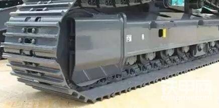

左右履带松紧度是否适中,太松容易掉,太紧影响使用寿命

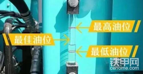

检查液压油时停放姿态
检查液压油时停放姿态
液压油油位
液压油油位

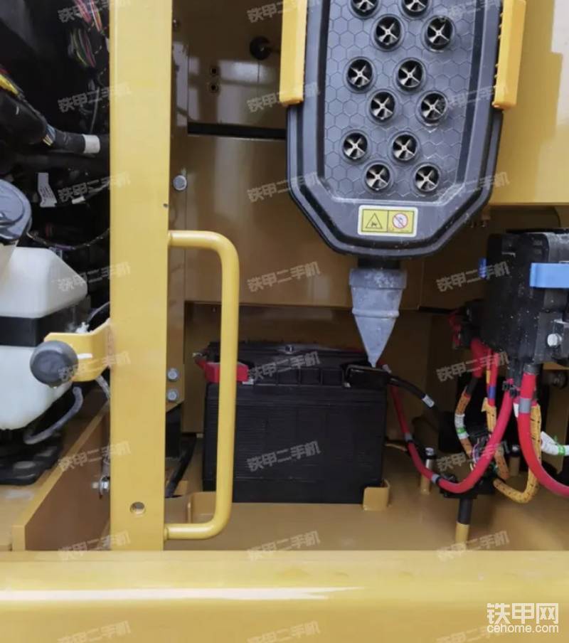

液压油位是否适中,柴油箱放水,油水分离器放水,柴油管是否有老化开裂渗油。    电瓶液液位不足时添加到适中,免维护电瓶观察指示灯是否正常颜色

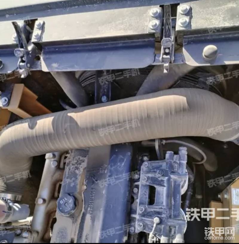

检查清洁空滤,是否需要更换。
回转减速机齿轮油是否正常
检查散热风扇皮带,空调皮带,以及涨紧轮,有问题及时更换!
检查机油油位,启动发动机怠速运转5-10分钟,大部分机型有自动暖机,充分暖机,进行热身活动!
