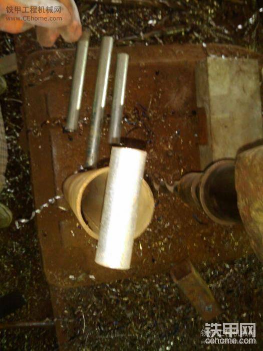

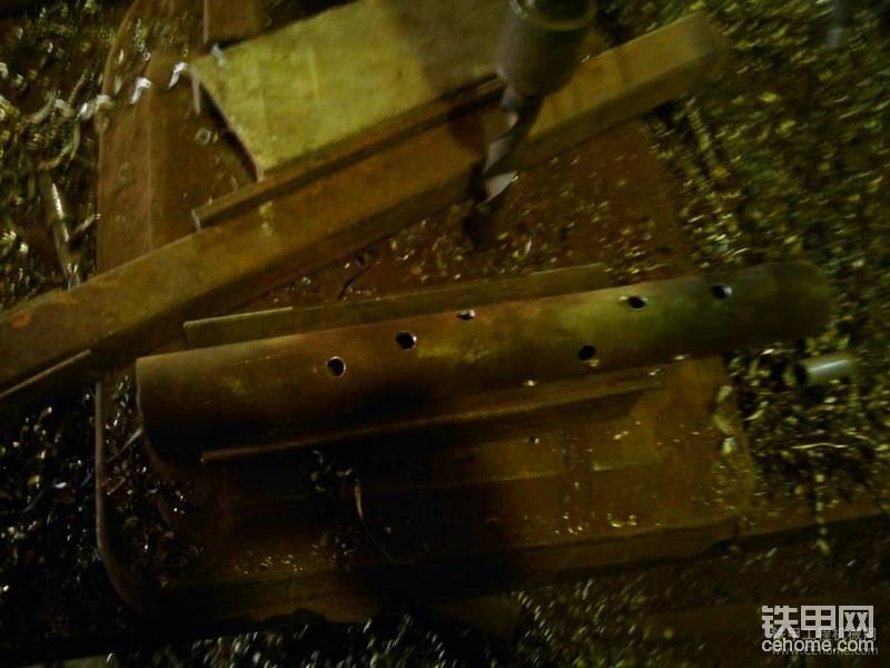

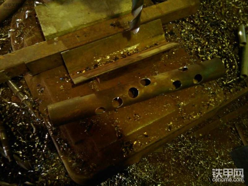

内管打孔
继续
好了

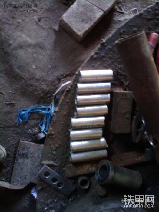

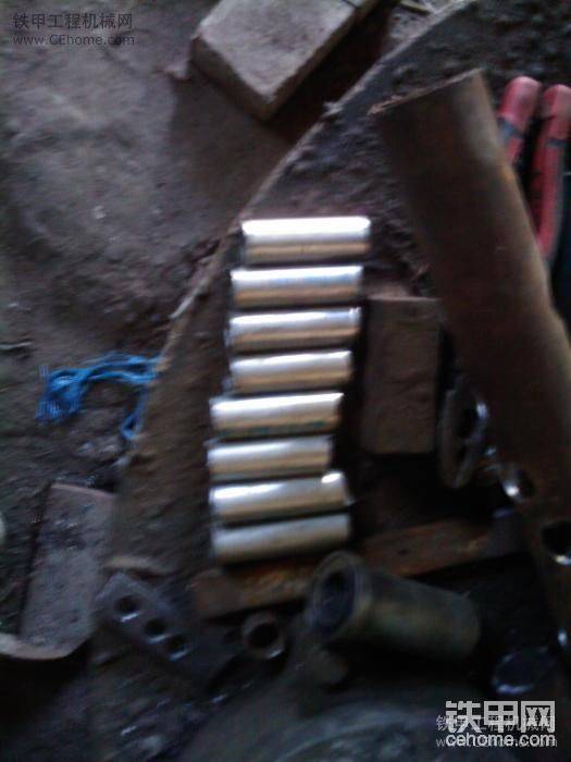

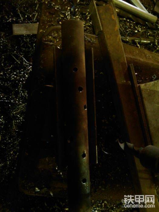

加热芯用的是4分的镀锌管
找的都是边角料 嘿嘿
自己切一下

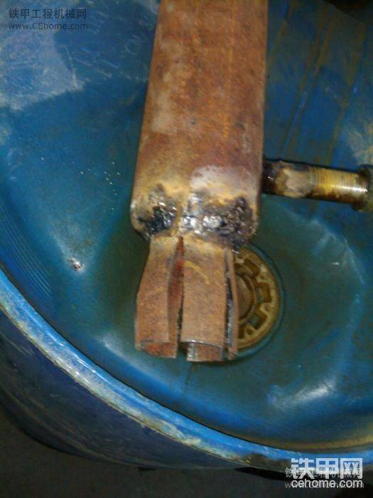

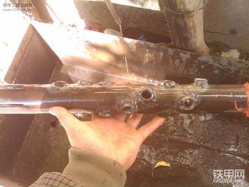

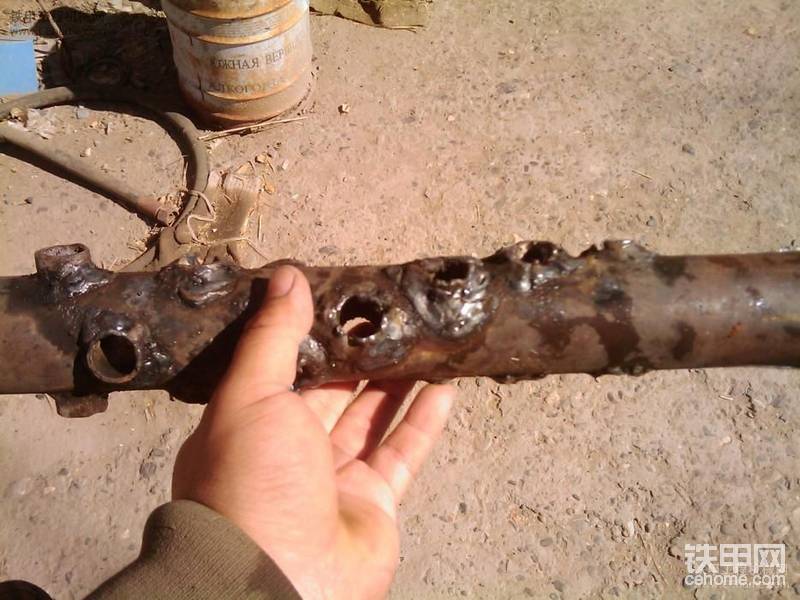

焊得好难看……………技术不行呀!

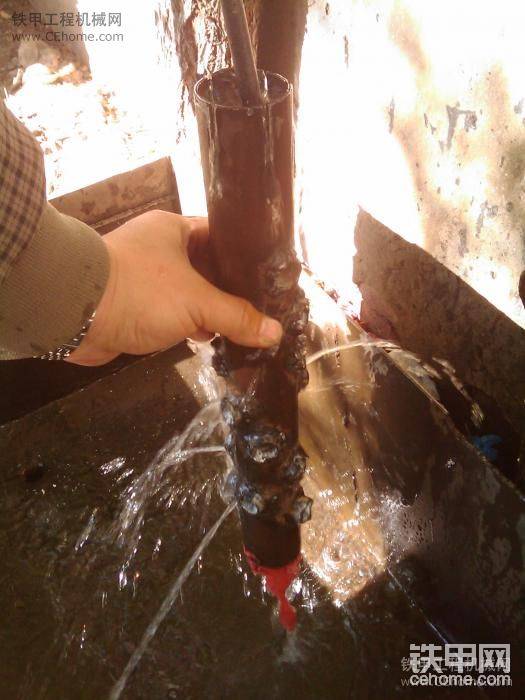

可怕的不是焊的难看 可怕的是漏水…………

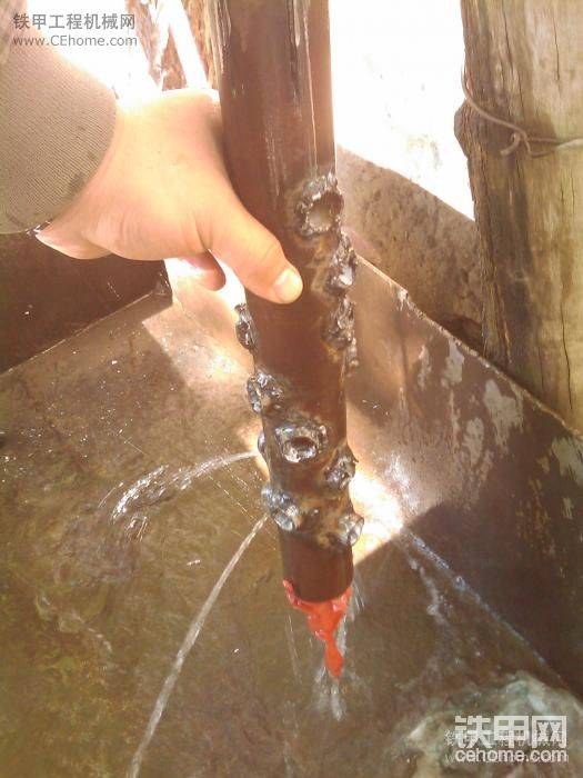

哈哈   第一次试水, 跟喷泉一样!
看看补焊的结果
水小了很多,但还是漏

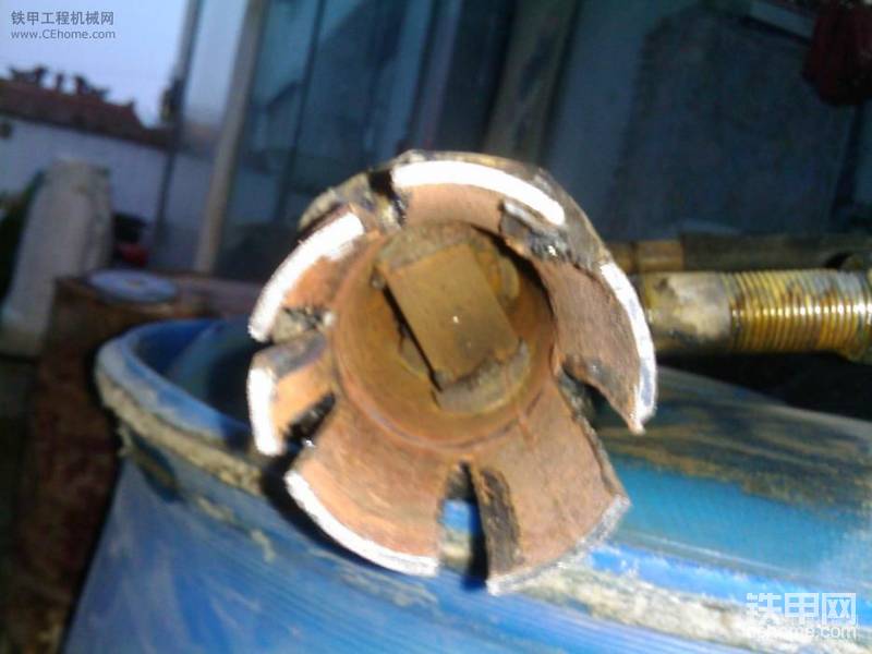

努力补焊中………………
终于

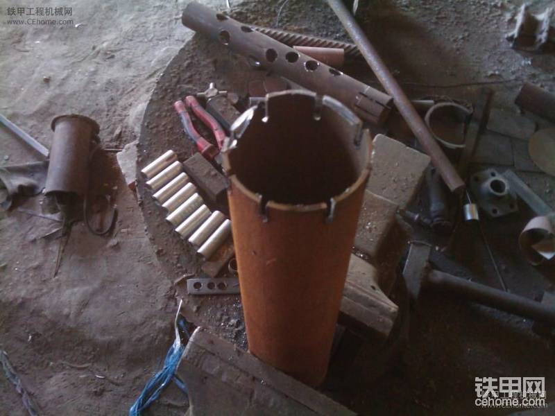

哈哈哈

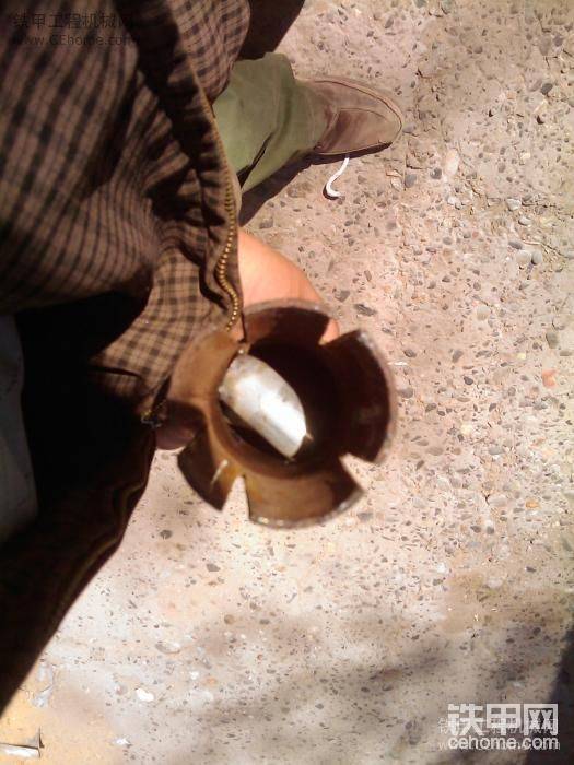

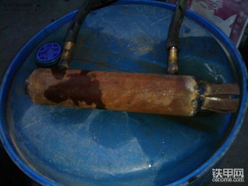

看成品
看看里面
换个面看看
完成图
再换一面
又换一面

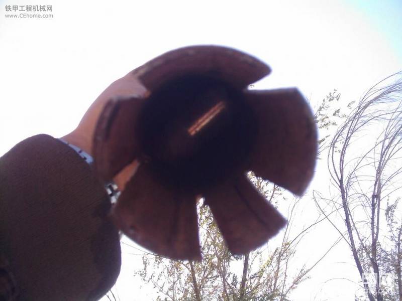

这个是 插喷灯的地方 , 和我的1kg的汽油喷灯大小刚合适…………
插进去 很舒服\(^o^)/~
最终完成图
哈哈   用了 将近1天的时间!
实验了一下,烧到出水管冒白气只需要4分钟…………
