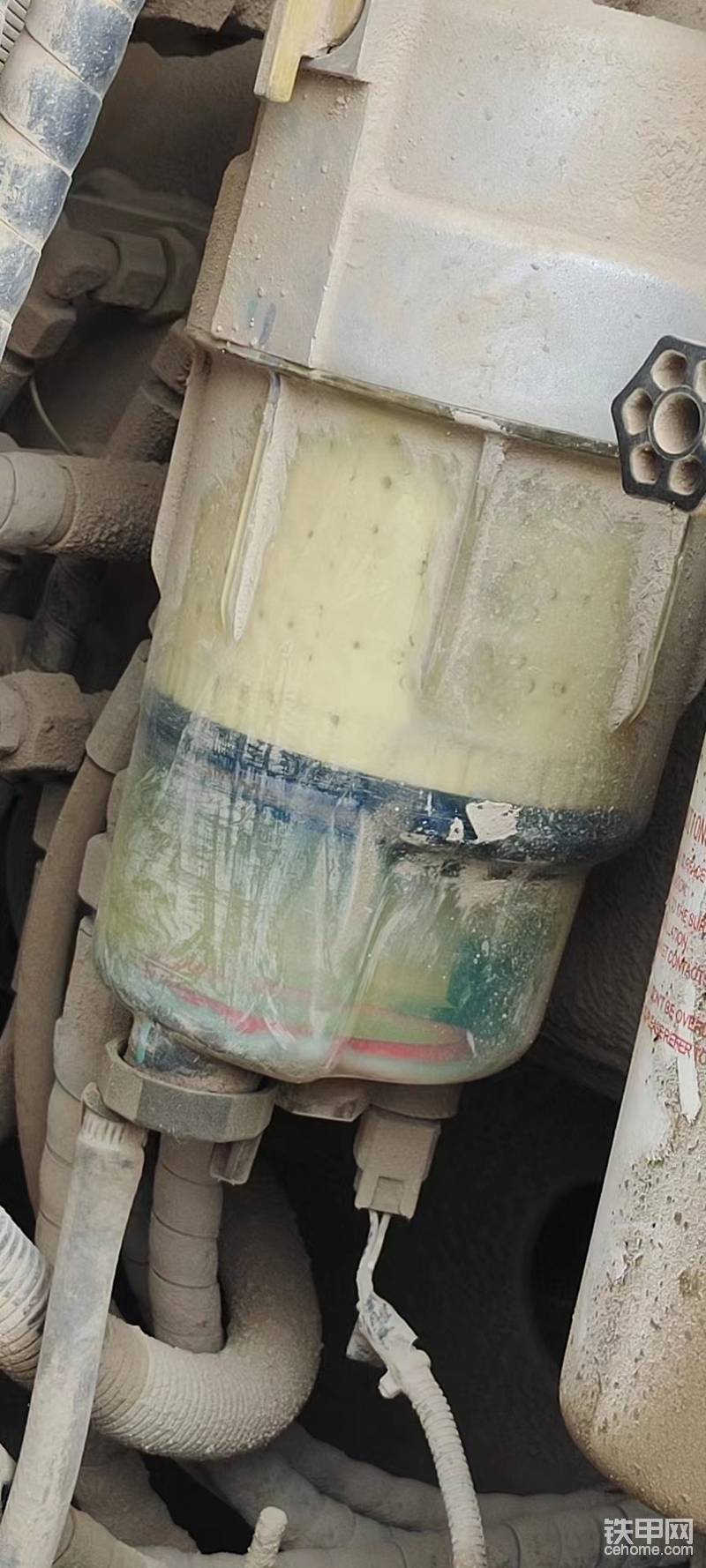

三年风雨三年情,冬季不加负号真不行!坐标西安,作为开题分享我所遇到过,解决了的一些故事经验技巧!今天是12月2号从11月28号开始西安陆续降温,29.30.1.这三天尤为突出,22年的寒潮比21年来的更猛烈一些,一个猴子偷桃打得我们西安机械人措手不及,以往的冬天0号啥事么有今年不行了,服了,以下视频均为借鉴朋友圈,和群内还有朋友的实际状况,个别分享分享证明情况属实!下面着重讲讲我经历的几种冬季机械启动困难的案例和解决办法!
第一种我们常见的一觉醒来车里全是0号突然就冷了,整的措手不及,这种急性变冷的情况下不会一下把车冻死,冰冻三尺非一日之寒要有过程,这种情况一般都不会很严重,初步定性为油箱没冻可以流通只是轻微结蜡,蜡全部在油水分离器,或者高压泵的油管滤网上(有的车有有的没有)轻微的滤网一清洗,油水多放一会简单的在油箱底用抹布或者手套点燃几分钟即可解决!
