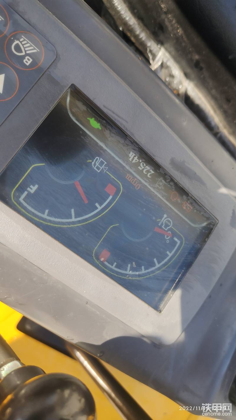

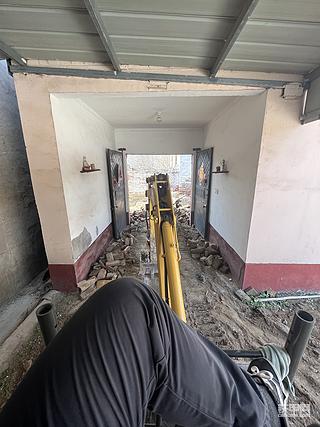

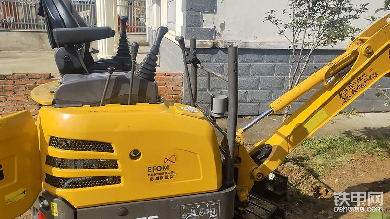

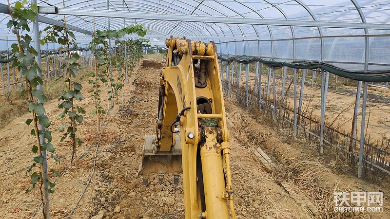

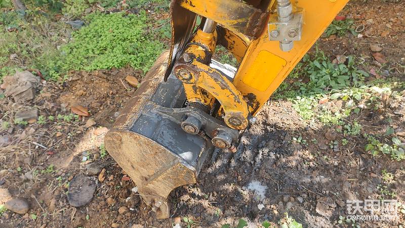

说一下临工616F的使用感受吧,买的100多小时二手机,买回来车子其他都正常,就是上任车主应该是搞市室内拆墙把小臂油缸砸弯了,但是目前不漏油所以也没有更换,等漏油了再换吧。回来在葡萄园干了一百个小时,无尾机身在狭窄地方确实很方便,动作感觉较为协调,但是抬大臂油门小了慢的很,要等。微挖开过后感觉开我的三一75_10有点开不住的感觉,感觉75太快了。我有一台75自己也在上班所以微挖买回来没怎么干活,只是干点零活,时间长的我上班走不开,只有75没活的时候驾驶员闲着才能干。目前总时间二百多小时,昨天刚买的橡胶板,安装一个人花了3个多小时,履带内侧电板手放不进去用棘轮扳手上的。建议大家安装履带板提前买一个电板手的软连接,可以大幅度节省人力
