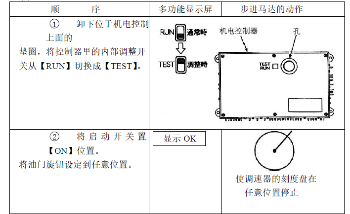

神钢200-6的发动机的加减是通过油门电机来加减来实现的。一般情况下,在已下情况要对油门电机进行调整:
1 更换了机电控制器时
2 更换了步进马达时
3 多功能显示屏上显示了【CPU ROM 数据】时
4 多功能显示屏上交替显示【CPU ROM 数据】和【CPU 机电A 调整不良】时
调整油门电机前的工作准备:
1、实施发动机暖机运转。
2 将空调机开关置于【OFF】位置。
3 将启动开关置于【OFF】位置,停止发动机。
4 将驾驶座调整到最前方,再把靠背倒向前方。
5 松开驾驶座后方的上树脂盖板下侧的2 个夹钳后,再松开下树脂盖板
的4 个夹钳。
6 取下树脂盖板。
7 露出机电控制器,此时可以进行调整。

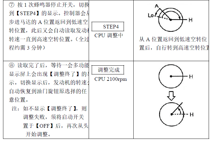

调整结束(再次确认E/G 转速)
① 启动开关置于【OFF】位置,停止发动机。
② 将内部调整开关从【TEST】返回到【RUN】位置,装上垫圈,按1 次仪表盘的
画面切换开关,使之显示发动机转速。
③ 换接解除自动油门旋钮的保养用插头,发动机启动后,进行高速空转。
有关要领请参阅P35
④ 切换开关板上的作业方式开关,仪表盘的方式指示灯点亮后,确认多功能显示
屏上的发动机转速的变化。
⑤ 将油门旋钮返回到低速空转,停止发动机后,换接保养用插头,恢复自动调速
功能,启动发动机。
⑥ 将油门旋钮选择到高速空转,确认自动调速工作时的发动机转速。
⑦ 连续按2 次仪表盘的画面切换开关,使之显示OK
⑧ 安装好上下树脂盖板,锁紧6 个锁扣,将靠背与座位后移,恢复原位。
