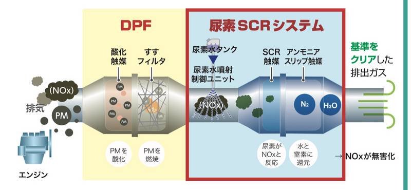

首先感谢咱们神钢建机日本友情提供的这张绝世好图
  词看不懂?OK,咱马上着手进行翻译工作:すすフィルタ:碳灰过滤器(firuta-filter);タンク:水箱(tanku-tank);アンモニア:氨,尿素主要成分(anmonia-ammonia);制御ユニット:控制单元(yunitto-unit);基準をクリアした:达到了标准(kuria-clear);ガス:气体(gasu-gas);触媒:催化剂,中文也有此说法;窒素:氮气;酸素:氧气;酸化:氧化。括号里的都是外来词日文罗马音-英语写法,好在英文词汇都还没超纲。剩下的日文汉字应该都还能看懂吧?机翻是不可能机翻的,还是手翻靠谱,耗时仅两分钟。
减排四大步骤:
  这都什么玩意儿啊?我咋看不懂呢?嗯,我也没指望大家能看懂,那么接下来我再用中国大陆通用语讲一遍:发动机燃烧后产生了大量颗粒(以下简称PM)和氮氧化合物(以下简称NOx)。为了减少这些“干净又卫生”的物质的排放,咱们设置了四道关卡,两两一组。
DPF部分:
  第一关,氧化催化:首先我们把PM氧化以方便燃烧。带了氧原子,烧的才彻底嘛!这就好像给它戴上了铐子(逃不掉了);第二关,过滤:我们把PM先拦下—这跟口罩挡病毒是一个道理。在堆积到一定程度时(30%以上)利用大油门时较高的尾气温度将其烧掉。对PM(已经被氧化的)来说,这就好像“秋后处决”;
SCR部分:

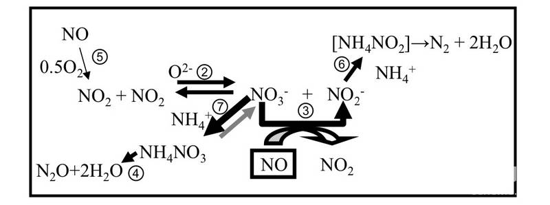

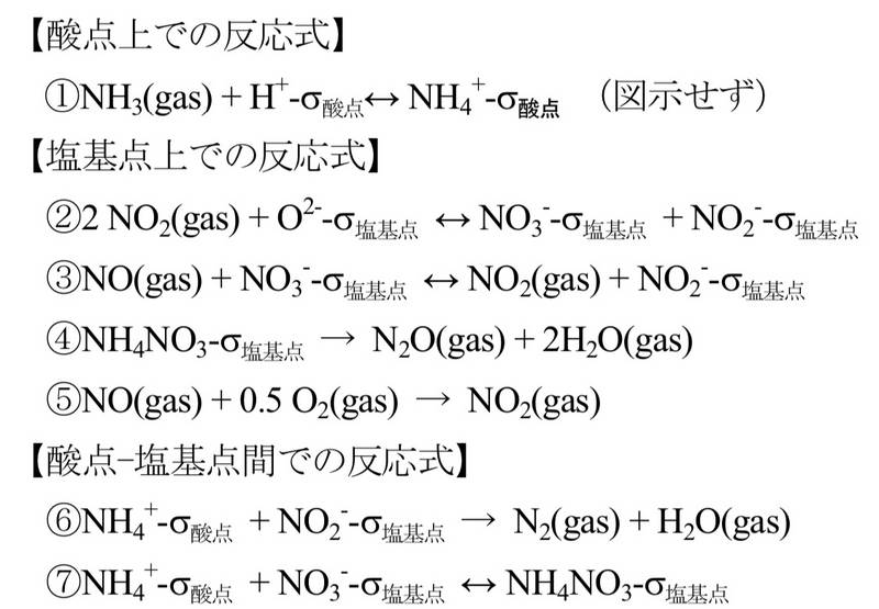

  接下来,我们先通过尿素水喷射控制单元把尿素喷进去。接着进入第三关:尿素在SCR催化剂的作用下与NOx发生反应;最后是第四关:NOx经过氨甲环催化剂并发生反应。最后,NOx在经过“七世苦难”(七种化学反应)后变成了三样东西:水、氮气和少量氧化二氮。其中,只有氧化二氮有点小问题,不过对大气不构成污染。但是你们可千万别闻尾气,会上瘾的哟!(笑)过程如下(完全可以跳过):
内容取自日本自動車技術会議文集的论文:尿素SCR触媒解析技術(第二報)。多亏了这篇论文,我终于整明白了这玩意儿的原理。
示意图:可以整不明白,但把NOx变成水和氮气这个咱得记住。

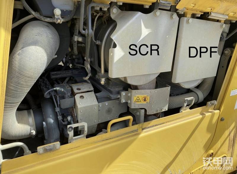

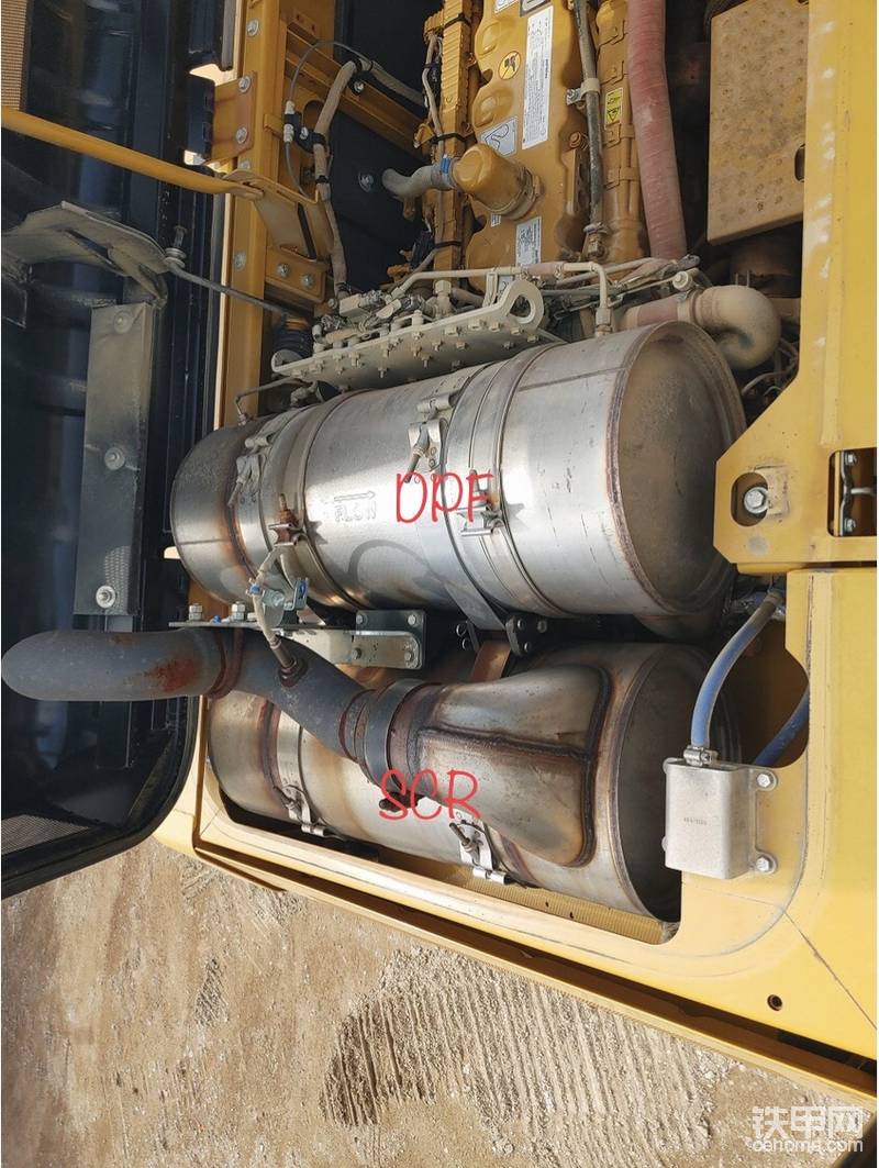

卡特336F
卡特336F
小松D65PX-18
小松D65PX-18

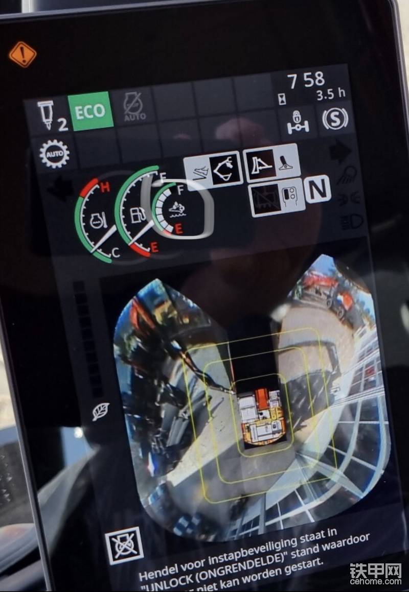

尿素剩余量(白圈内),日立新款ZX155W-7

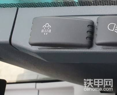

手动再生按键,神钢新款SK210NLC-11

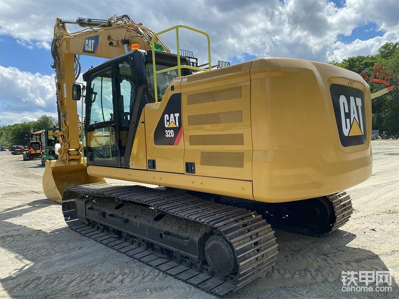

日本造“北美型”新一代320
日本造“北美型”新一代320
