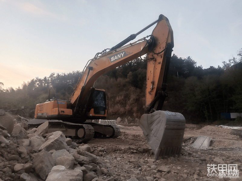

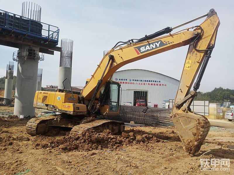

不同②:大小臂铲斗,235的大小臂明显粗一些,配的是恒力油缸,铲斗标配1.2方;215配的是中兴油缸,铲斗标配0.93方
235
235
215
215

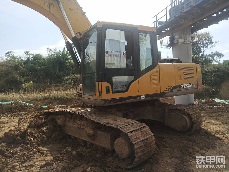

不同③:底盘。235九个支重轮,帝人行走总成,行走快,没劲;215八个支重轮,力士乐马达配索特减速机,速度适中,有劲
235
235
215
215

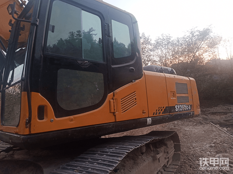

不同④:驾驶室,235的驾驶室略小
235
235
215
215

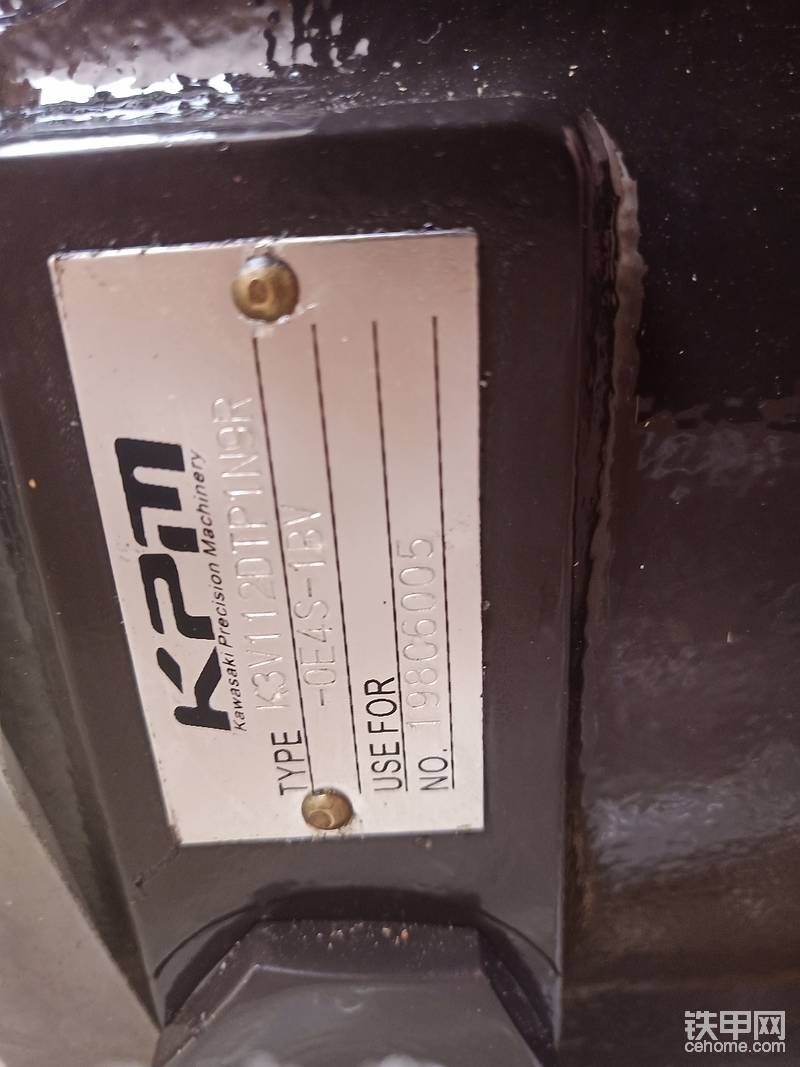

相同①:液压泵,都是川崎k3v112的电控泵

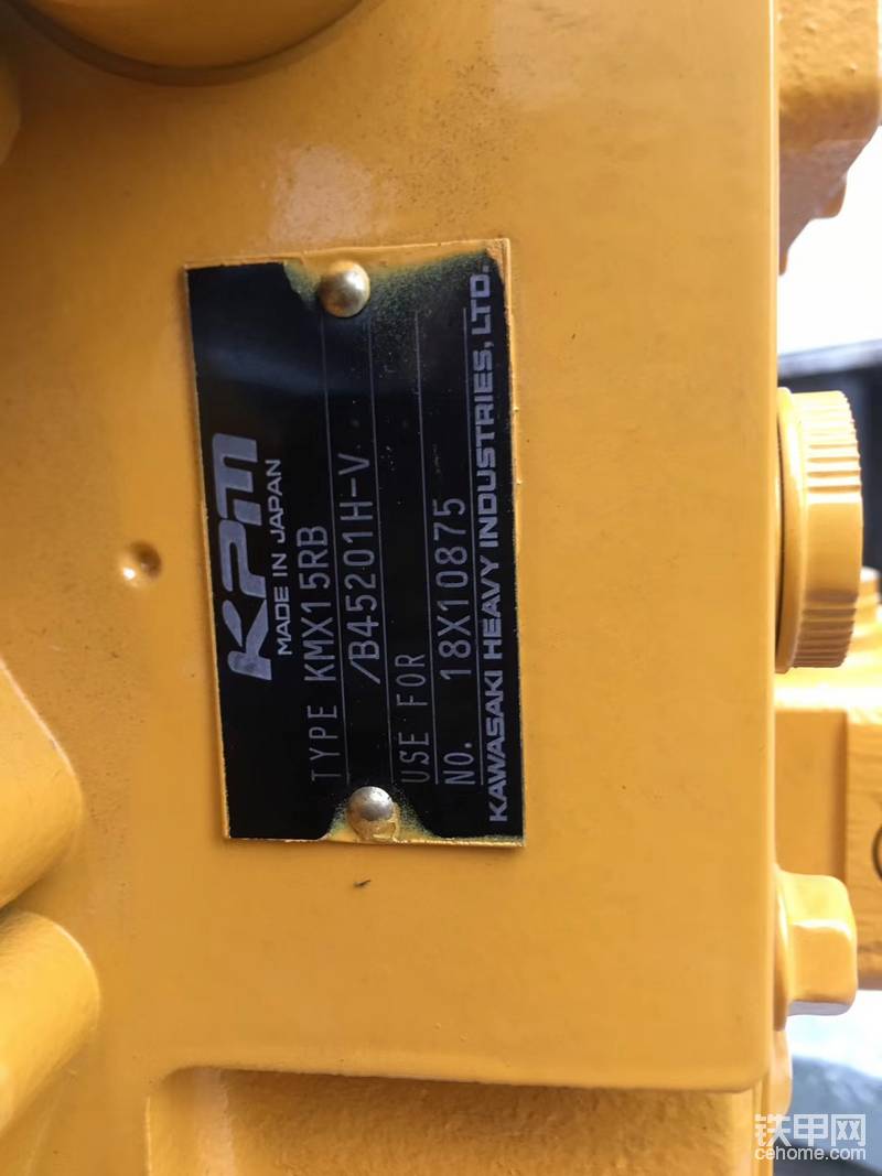

相同②:分配阀,都是KMX15RB系列
