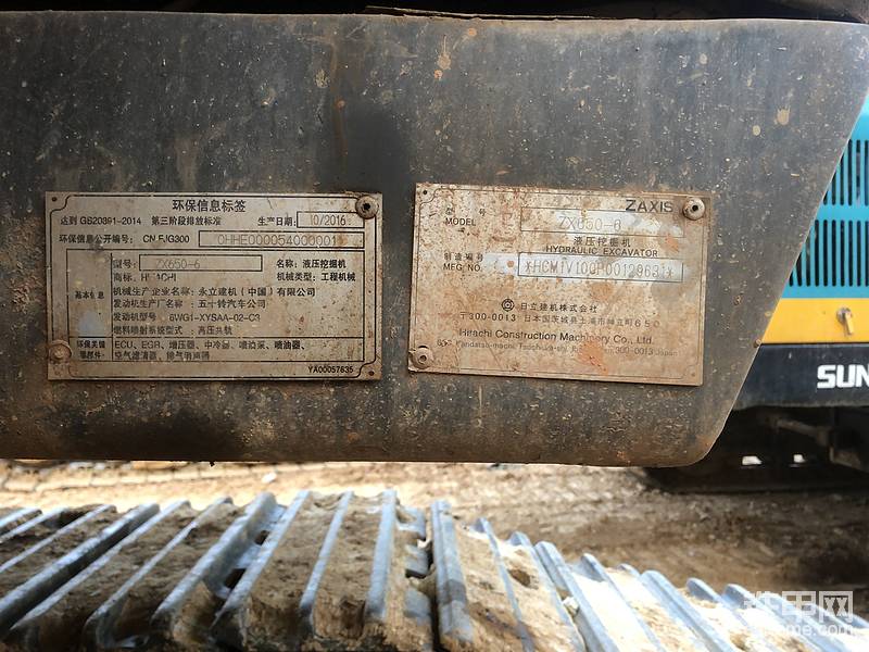

  识别机器,铭牌是重中之重。铭牌相当于机器的“身 份 证”,别的可以不看,铭牌不容错过。如果铭牌是伪造的,那咱也别买了。这铭牌似乎显示这是一台正规进口机器(即官方的新车进口,国内型号由日本工厂生产并出口中国)。但是日立的正规进口机不会有排放标牌!这标牌上的“永立建机”也很奇怪—机器是日立建机日本的临港工厂生产的,永立只是个进口机代理!
  铭牌显然也有问题,“ZX650-6”这个型号根本就不存在!所谓的-6是错误的称呼,以讹传讹。而且根据铭牌来看,这是台正规进口机,因为文字是中文。但车上又贴了只有本土机才有的标识(很显然也是伪造的)。序列号也不太正常。当然,最离谱的是这铭牌居然是歪的!还只有两颗螺丝!这也太抠了!

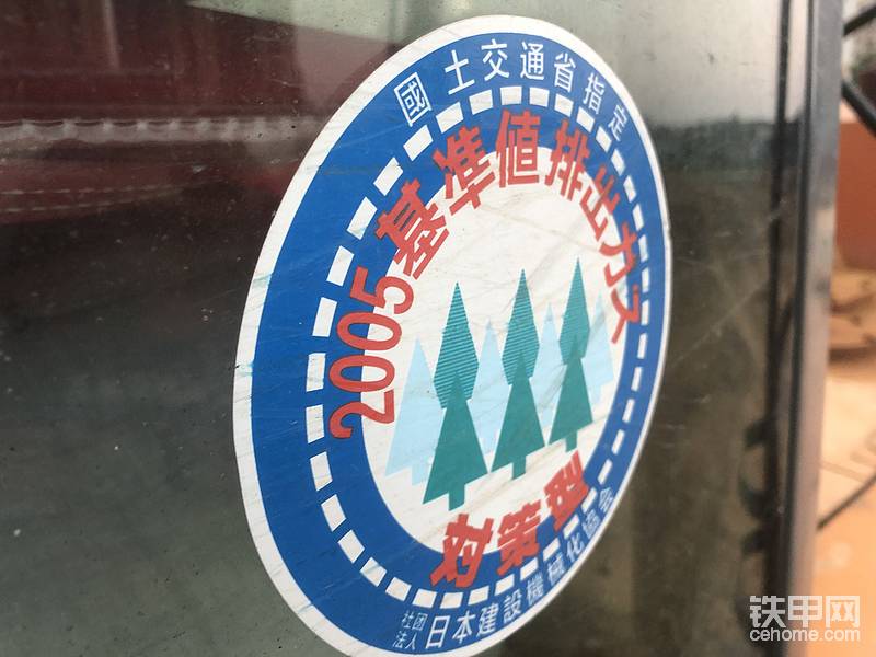

  没有所谓的“05年排放”,且这种排放标识早就被更换了。

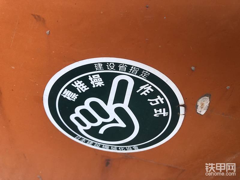

  这台机器并不是“标准操作方式”。

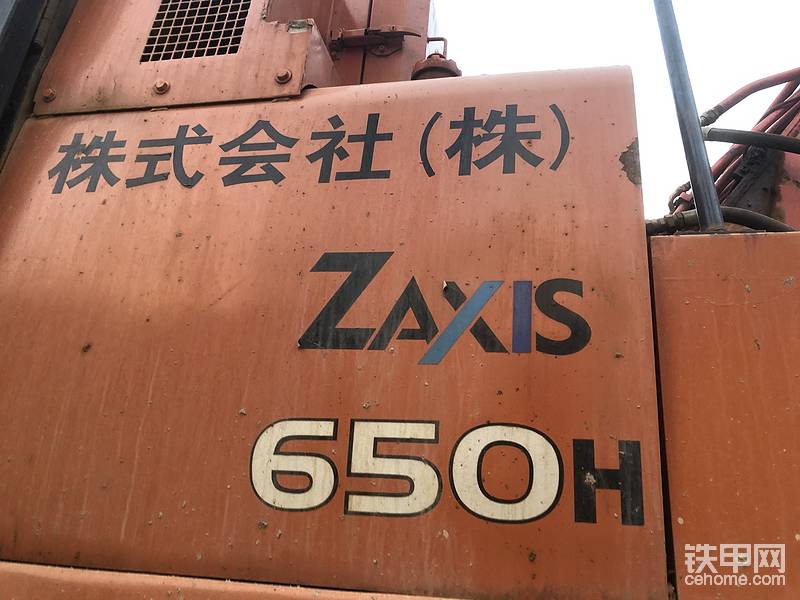

  日本人习惯在机器上标明所属公司,也有很多机器干脆就改成了公司涂装。然而,国内的机贩子为了增加逼真度,往往会“自由发挥”一把,翻车概率高达99%,这就是个典型的。所谓“株式会社”,就是股份公司(株=股份/股票)。后缀“(株)”的就是股份公司。但是这算啥?难道这个股份公司的名字就是“股份公司”?显然不对。
  当然这不是最离谱的,还有“朱式会社”、“柱式会社”……什么?你说“猪式会社”?那我倒是没见过。更多情况下都是一堆不知所谓的假名汉字大杂烩,前些日子我就在铁甲里发现过。
  哪怕是货真价实的进口机,也有可能会出现此类错误。说来说去,其实就是你不能看到乱七八糟的字儿就武断地认为这是进口机。
