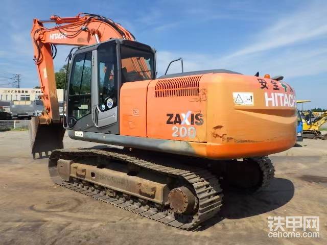

当这台挖掘机进入眼帘的一刻给你的第一印象,外观,皮毛如何,战损级别尽量避开!就算性能没问题,也会影响再次出手,以及工地的认可度!
走近之后看底盘,底盘好坏直接决定你购车后成本投入,履带板磨损程度,油漆剩余面积大小,行走齿轮室盖边缘磨损大小,引导轮护板磨损程度,从一定程度上可以反应挖机的使用时间长短以及工况!
打开发动机盖,观察排气管是否原车,是否完好,如果换过排气管说明小时数基本两万差不多了,再看增压器是否原车,增压器可以反应挖机之前是否正常保养使用,换过增压器的不选,再看冷却液,如果散热器里面是水而不是冷却液的不选,因为直接影响发动机寿命!

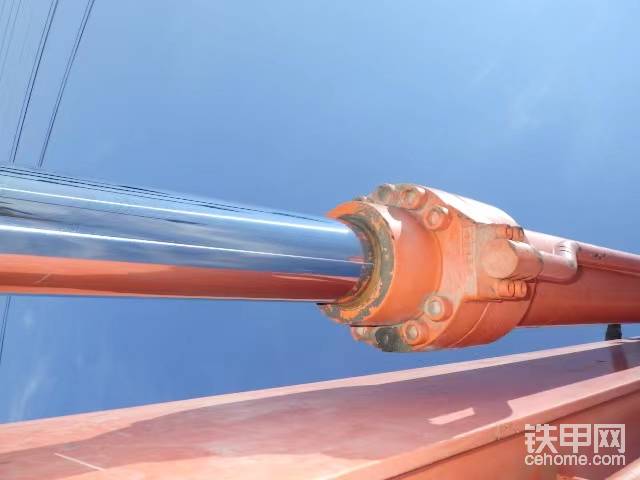

再看全车油管有多少原车管,原车管越多说明小时数或液压系统越好,油缸螺丝是否拆卸过,一般二手车油封基本都会更换过,油缸芯是否有伤,电击伤或磕碰伤,或拉伤!
