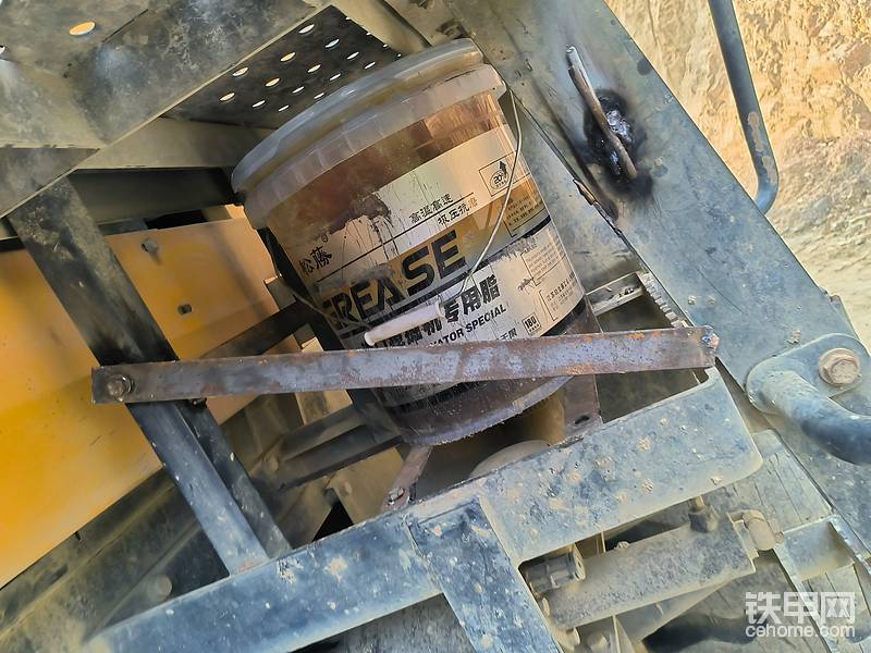

今天不要脸的铲了几斗渣土、垃圾就闲来无事了,就来和我说黄油桶没地方放,让我给他出个主意设计个能放黄油的地方又不碍事的。
最早他是放在驾驶室里面操作杆的后面(下坡操作经常会卡住操作杆行程),要装黄油也麻烦,后面就用防冻液的空桶装半桶放在电瓶箱的另一边的工具箱里,再后面(前两天)领了桶新的过来没地方放他就给塞在右侧爬梯的梯缝里(要装黄油的时候又不好提出来)。
现在的设计师一点也不能让人省心,连个放黄油的地方都不设计了。
后面我直接给他选择放在左侧的爬梯里,本来不要脸的是想直接弄个铁板直接电焊把底板和周围给封起的,可惜现场找不到材料,考虑到后期加刹车油、维修加力泵不方便,我就选择了用铁板条子用电焊割了几小段给他焊上去了。简单又方便又实惠。

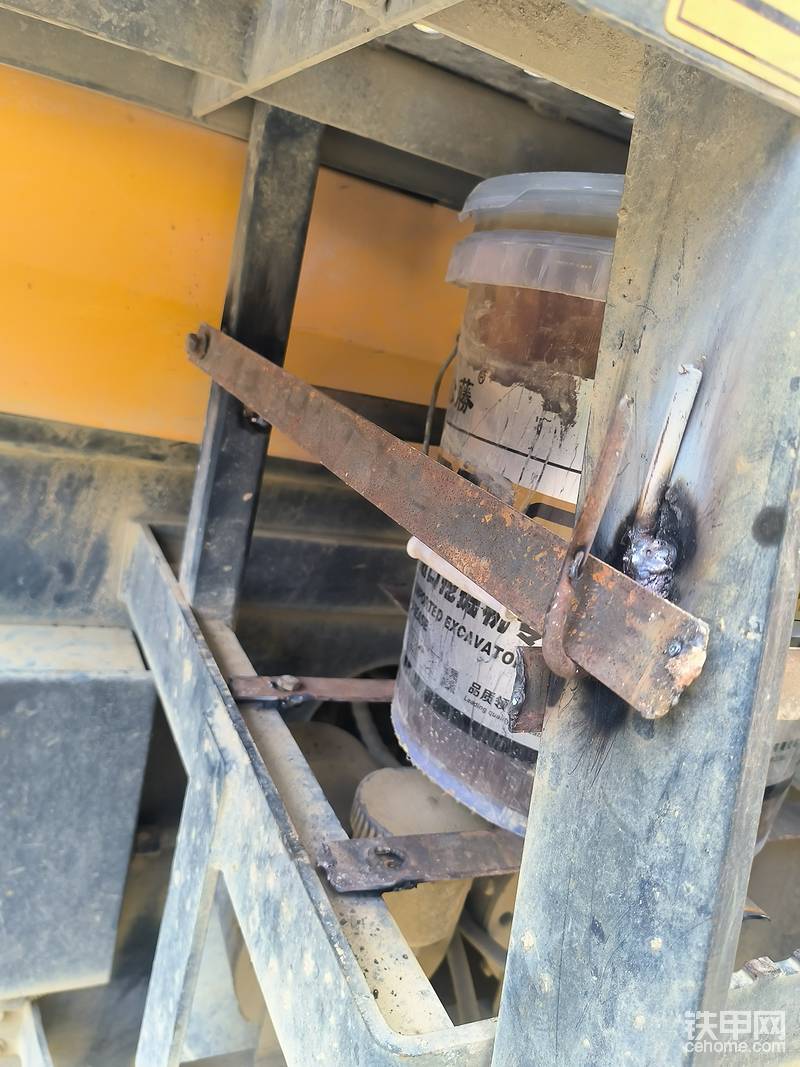

感觉后面这个是不是要给它(后面多出来的)折弯来会比较美观又保险(又能防止另一边的螺丝松动脱落)。

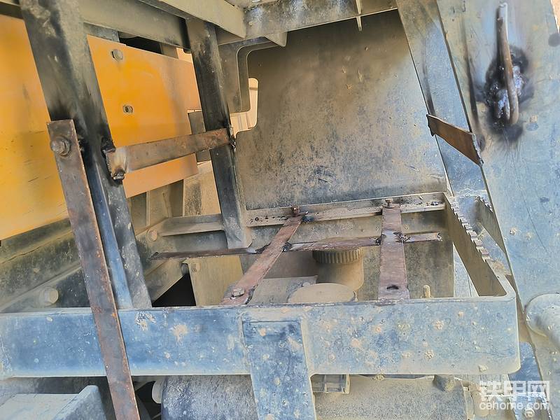

底座的框架本来是已经割好孔来准备用螺丝锁的,结果厂家设计在车上的座子太薄了丝芽又不给力(捂脸),有一个螺丝孔的丝芽不能用,只能勉强锁三个,底部再电焊几点加固了一下。
