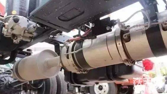

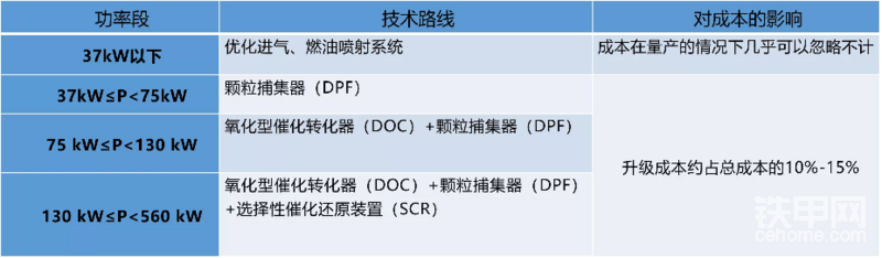

然后咱们再聊国四。国四发动机目前观察有俩种主流技术。但是这俩种主流技术都是在国三主流发动机上加持后尾气排放系统。简单来说,国二国三研究发动机。到国四以后,主要研究排气筒。此言有招惹厂家的地方,还希望海涵。

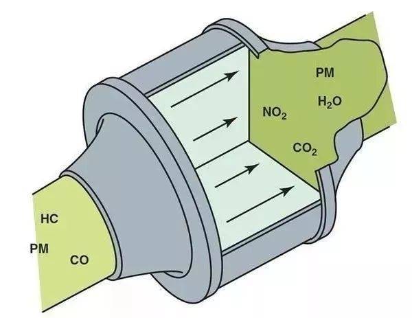

  第一种,就是采用催化还原技术,利用尿素溶液对尾气的碳氧化合物进行处理。就是专家说的SCR路线,这种路线主要是标定软件错失,让发动机充分燃烧,让发动机达到国四,对于产生的有害气体,由后尾气的电控尿素系统,进行催化还原,将废气的NOX转换为氮气和水排出。
第二种就是EGR,这种系统的工作原理是,少部分废气经过EGR冷却阀之后,与新鲜空气混合进入燃烧,废气中的CO2混入,降低尾气排放温度,从而降低废气中的NOX含量。
对于这俩种结构来说,SCR明显更简单,只需要在发动机上加一套尿素还原系统。
  EGR是发动机主体变化很大,需要加废气冷却系统。而且对发动机要求更高,需要加装更大流量,更高效的冷却系统。

国三时候我们尚可以加装尾气管,来升级排放,但是国四的排放是不可能从国二直接过度上去的,而且,国四的尾气排放系统,造价很高,也不容易实现。
然后就是选择买国四的朋友,国四之后,挖机的新机价格肯定要贵很多,车辆的维护维修成本势必要多很多,而且有了尿素的支出。虽然不多,但是日久天长也是不少的花销。
