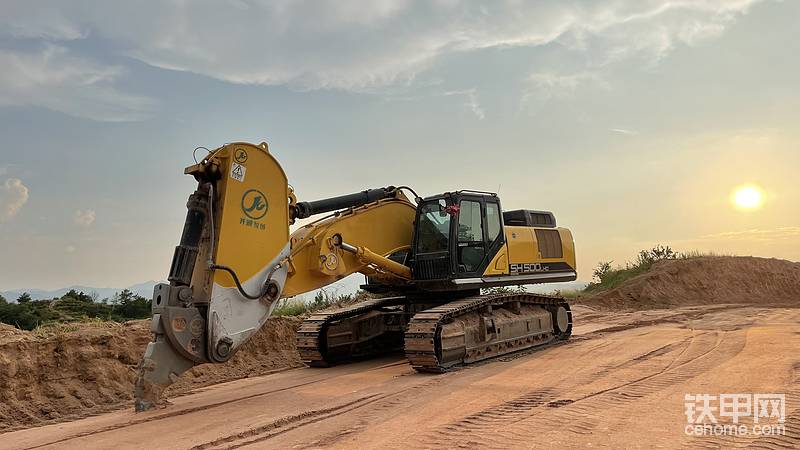

       大家好,我是赣挖铁甲雨天,咱们又见面啦,说到大挖,我相信甲友们也是开过。但有些甲友还是没有开过大挖,因为我开金刚臂有将近有两年了,积累了一些小技巧。所以今天说一说我开的这台金刚臂的一些技巧。
       我总结了四点
 第一点:注意下坡,金刚臂比平常的原装臂更重,所以下坡时需要注意超过45度左右的坡,尽量反过来倒车下坡,如果直接下坡可能挖机会往前倾斜,导致翻车的风险!
   第二点:注意低洼松土!
   这一点和平常的挖机是一样,多注意有水的地方,不实的地方,用钩子探探底,防止下沉陷下去。如果陷车可以马上把大臂直接压下去,防止车辆陷得更深。千万不要乱动了,等待救援!
      第三点:中臂开合
     中臂开合就是在干活的时候中臂的开合度不能开得太开,如果开得太开的话,开到底的话有时候会出现不能马上收回来。需要等个2至5秒才能收回来。我也问过挖机的售后。他说,这是油缸里面油液缺少,所以会导致成这样子,所以尽量不要把油缸开到底。这种情况我也是出现过几次而已,每一种机型可能不同也有差异。所以分享给大家。
住友500金刚臂,上拖车视频
住友500金刚臂,上拖车视频
   第四点:上拖车!相信大家都会问我这拖车好不好上?怎么上?其实这个大机子上拖车和小机子都是差不多就是慢!多看,听指挥!前几次我也发过类似的上拖车的视频,大家可以观看一下!
   这些就是我今天分享给大家500机型以上这些金刚臂的一些小技巧。希望大家能用得上。当然开过这些大型机械的师傅们,就不要取笑我了我在这里班门弄斧了。
