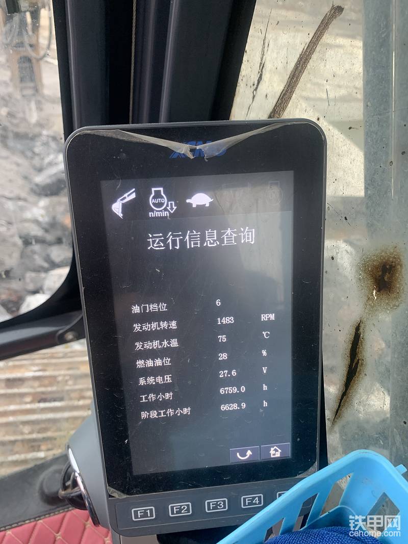

接前两个帖子,有不少老铁认为加装纱网后会不少程度上的引起吸气不足从而导致散热不及时引发高温,就事论事来说这也有一部分原因,客观来讲200型机器边门加装纱网对于吸气来讲可以忽略不计,为什么这么说呢?且听我一一道来
①发动机吸气来自空气滤芯这边,所以高温跟发动机吸气没有什么关系
②咱们得边门上面也是空的,发动机盖也是空的,论吸气量来说完全足够
③看过我之前的帖子不难发现我之前开过一年多的无尾机,无尾机边门更小进气孔更少,还是二十多年的老机丝毫没有因为进气量这个原因引起高温
④以上种种,所以我的结论是加装纱网对于进气量的影响可以忽略不计
图片是我加装纱网干活两个多小时之后拍的,可以看出水温完全正常

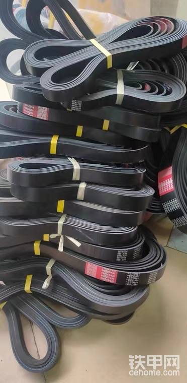

皮带的松紧以及磨损可以通过平时检查,如果有老铁遇到高温找不到头绪可以参考以下我的两点建议(仅供参考学习如若有老铁有更好的方法可以欢迎留言分享)
注:图片来自网络如有侵权联系删除
注:图片来自网络如有侵权联系删除

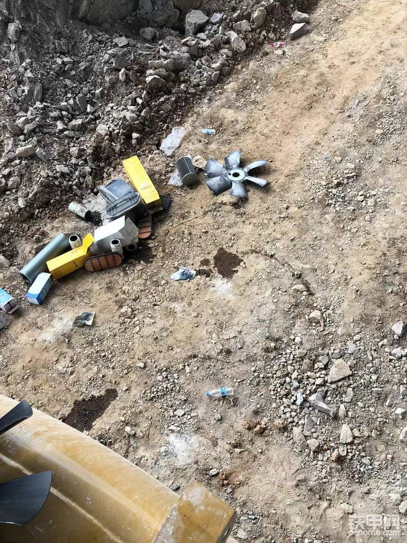

注:图片来自江西上饶的甲友ID:小姚18379116885
甲友遇到的问题是风扇磨损打了扇叶
甲友遇到的问题是风扇磨损打了扇叶

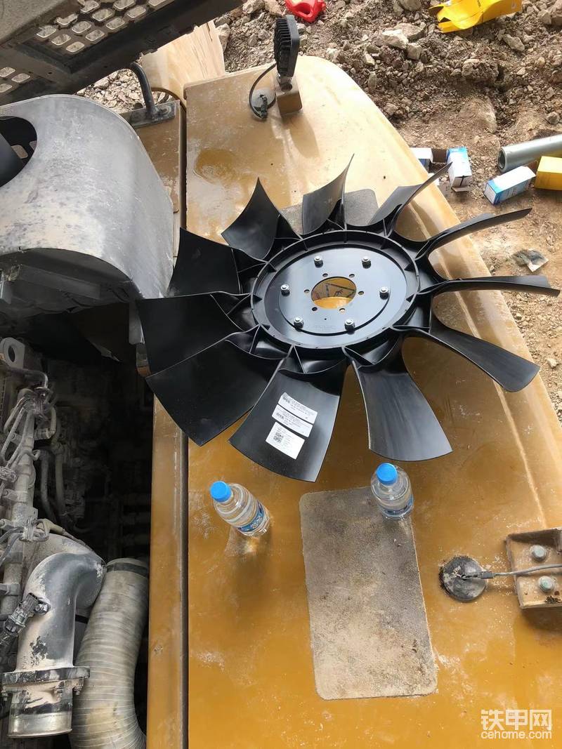

甲友的解决办案是买一个新的风扇叶,但比原有的风扇多出几片风扇叶片从而增加风力达到降温的目的
