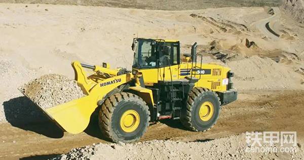

众所周知,装载机是广泛应用于公路、铁路、建筑、水电、港口、矿山等建设项目的土方施工机械。它还可以用轻铲挖掘矿石和硬土。更换不同的辅助工作装置也可以进行推土、起重和卸载其他材料,如木材。夏季即将来临,夏季的温度对工程机械的使用有很大的影响。
夏季高温很容易导致一些现象,例如因工程机械使用不当而导致轮胎爆裂。如果装载机在夏季长时间工作,轮胎会达到高温,内部压力会增加,轮胎的橡胶物理性能会降低,导致轮胎爆裂。那么装载机爆胎的原因是什么呢?我们应该如何避免它呢?
1、轮胎损坏:
装载机工作环境较大,轮胎磨损严重,甚至有很多划痕。如果轮胎有划痕的地方都会成为一个薄弱环节。在高温高压下,也很容易造成爆胎。
2、胎压:
胎压过低或过高都会导致爆胎。装载机行驶过程中胎压低,胎温迅速升高,导致胎压变化,轮胎反复挤压变形,产生大量热量,容易导致爆胎。当轮胎压力过高时,轮胎橡胶的物理性能会降低,导致轮胎爆裂。
3、外力因素:
在高温天气下,工作时间长。此时,轮胎温度高,内部压力大。此时,如果遇到碰撞并用力敲击,轮胎会因外力而爆裂。此时,也不允许倒冷水。如果遇冷水,胎面和胎侧胶层的所有部分都会收缩不均匀而发生裂纹,从而缩短轮胎的使用寿命。
因此,在夏季使用装载机时,如果发现胎压和胎温过高或工作时间过长,应将装载机停放在阴凉处冷却后再工作。需要注意的是,当轮胎压力过高时,不要使用放气的方式来降低轮胎压力,也不要向轮胎上泼冷水以避免工作时发生事故。
以上便是装载机在夏季容易爆胎的原因。我希望能为大家在夏天使用装载机带来一些帮助!
