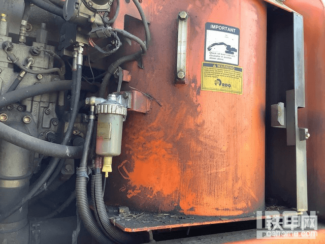

检查液压油箱油位
1.把挖掘机停在坚实的水平地面上。降低动臂、伸出小臂并将铲斗降至地面上。
2.安全杆置于“锁定”位置,发动机油门调整到最小位置,使发动机处于最低转速。
3.打开右侧门检查油位,油位应在上下两标志线之间位置。
4.若油位低于“L”标志线,加注。
- 关闭发动机,清理液压油箱盖周边尘土。
- 液压油箱内的压力很高,缓慢拧松液压油箱盖泄压。
- 取下液压油箱上部盖并加油。
5.如果油位高于“H”标志,则适当放油。
- 关闭发动机,等待液压油完全冷却。
- 在油箱底部的放油阀接一根软管,将多余的油排到一个合适的容器中。
                          注意:
加油时油位不能高于“H”标志。加油过量会造成挖掘机损坏且油液会从液压油箱中泄漏。
按照当地规定的法规处理排出的油。
                        警告:
挖掘机正常工作后,液压油的温度会很高。要等整个液压系统完全冷却后,再维修液压部件。
液压油箱内的压力很高,缓慢拧松液压油箱盖泄压,然后才能安全的拆下注油口盖或上部盖。
