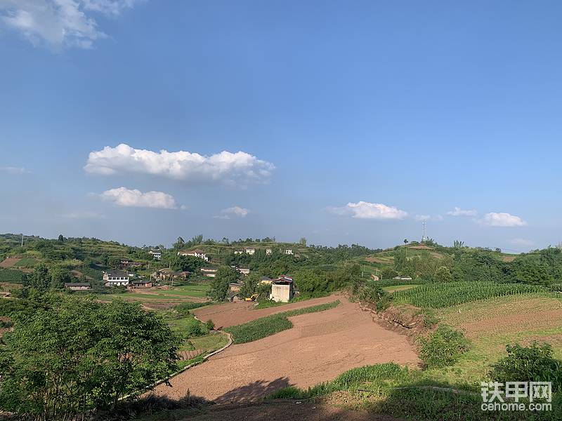

哈喽大家好,我是你们的老朋友金常坑,今天我给大家带来的乡村土改工程的施工操作攻略,由于本人文化知识水平有限,文中如有错误请各位多多指教
乡村改土分为高标和低标,顾名思义高标就是高标准,要求十分的严格,低标准要求相对较低。但是操作流程大致相同。

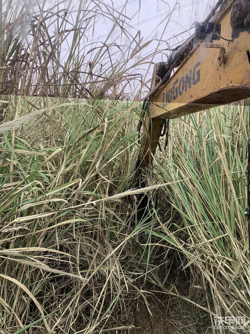

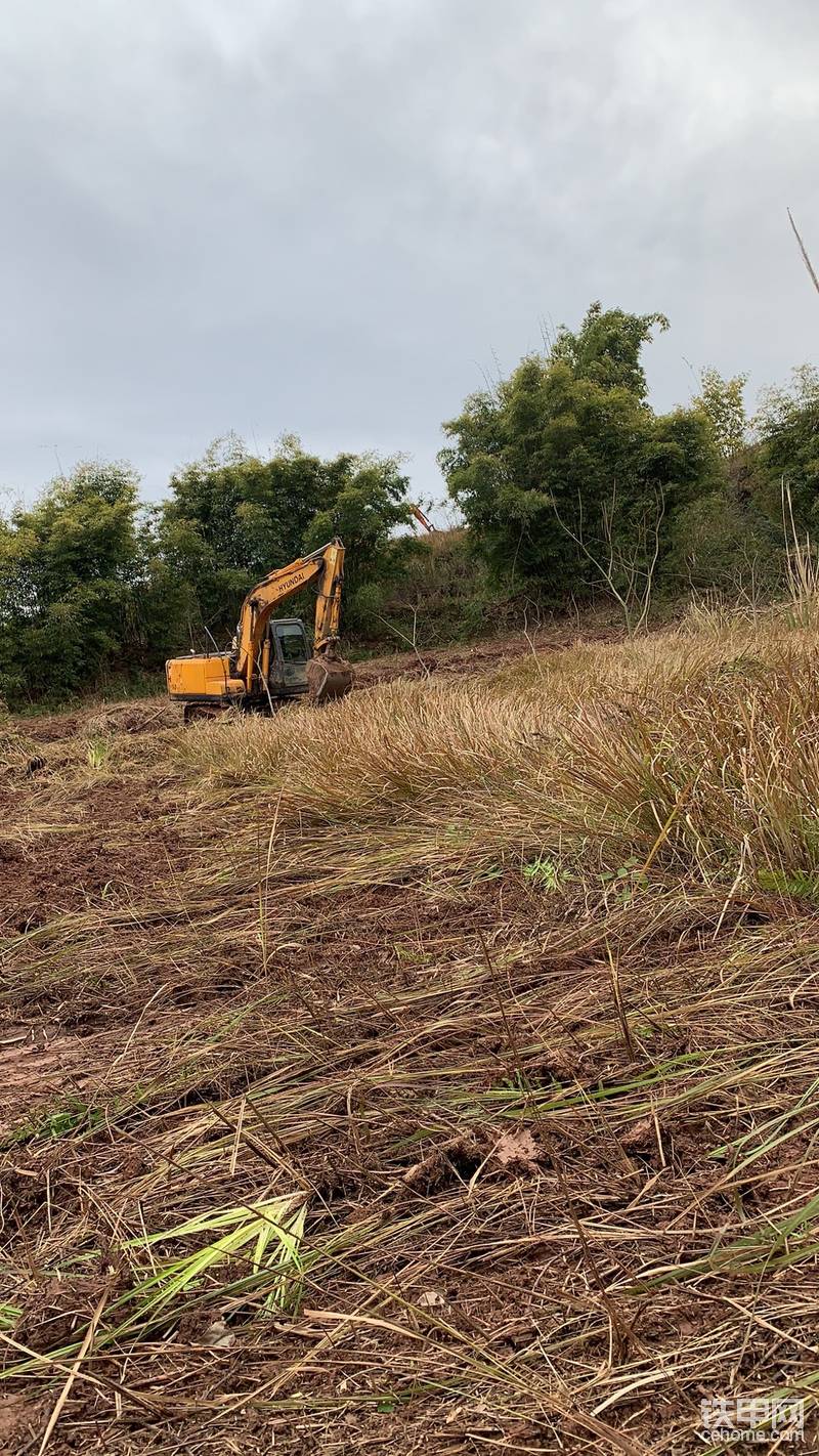

1.挖机进入施工区域第一步就是除草,漫山遍野的荒草全部都必须除掉。

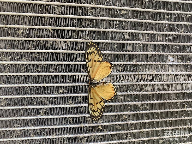

 >1.除草之前需要在挖掘机散热器边门加装纱网,避免在除草的时候草丛里的灰尘杂物,造成散热的堵塞,从而引起挖掘机水温高,空调效果不好。以加装纱网也要定期清理散热器和纱网上的杂物。
>2.在除草过程中,不仅要对挖掘机进行保护,也要对挖掘机驾驶员自身进行保护,打开空调进行通风,在粉尘过大的情况下可以带好口罩加强对自身的防护。
>3.在除草之前一定要向施工方询问清楚是否有坟墓,一般情况下施工方都会在坟墓处做好警示标记。如发现未做警示标记的土包,须向施工方确认。荒地是否需要改土,农作物是否已经征用。
>4.荒草的堆放位置应在离需要做土梗位置3米左右的距离,这样做土梗的时候就不用二次移动荒草。
>5.荒草的处理就是就地掩埋,在掩埋荒草的时候要注意不要埋在需要做土梗的地方,假如荒草太多挖好第一个掩埋荒草的坑之后将荒草甩入其中不急着盖土,用挖第二个坑的泥土掩埋第一个坑的荒草。荒草上覆盖泥土要大于50公分。也可在除草的时候将荒草堆成一条直线,然后沿着荒草堆成的直线挖一条沟,将荒草刨土沟中用泥土掩盖。

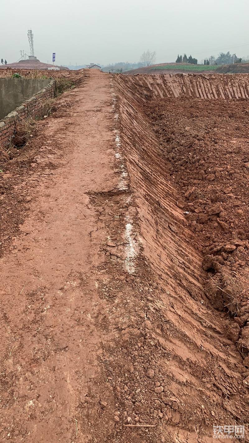

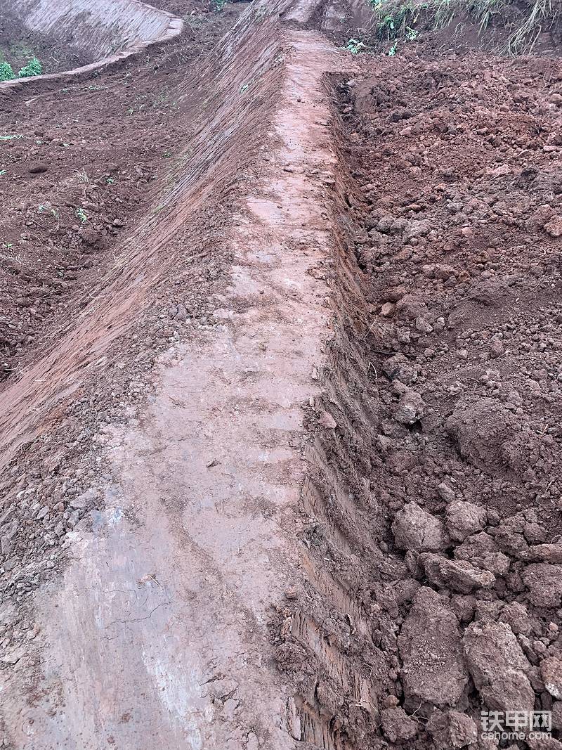

2.高标准的土梗施工方会放线,根据施工方的线进行做土梗,土梗高度需按施工方要求进行操作。土梗要求必须要直 要压实,直是为了美观压实是为了避免雨水的侵蚀。具体操作方法如下。
>1.挖掘机整体坐平,根据施工所放灰线确定土梗的走向,并向施工确定土梗的高度。第一步除草的之后荒草已经堆放到三米以外的位置,现在就可以直接挖土做土梗,挖土留下的坑就可以用来掩埋旁边的荒草,就不用再多一次挖坑的工序。
>2.把土梗走向的路修平,挖土堆起土梗,用铲斗将土梗压实,为了让土梗更加的牢固,在压实土梗的时候可以挖一斗泥土在铲斗中然后在土梗堆起泥土进行锤压。最后用斗背将土梗表面托平。这里有两种情况平地位置做土梗,和落差较大的位置做土梗。

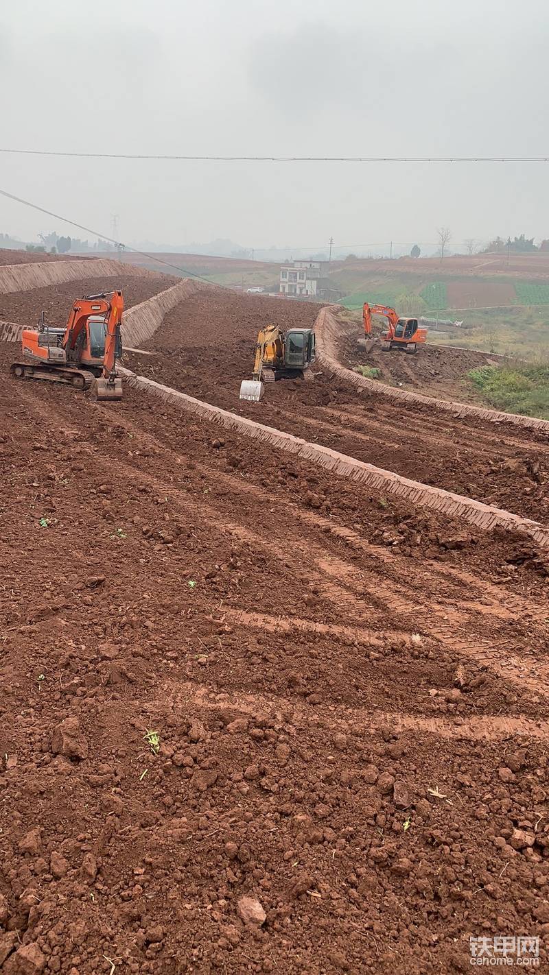

平地相对简单,根据施工所放灰线沿灰线挖土夯实泥土斗背托平依次进行操作。这样土梗毛坯就做好了,然后施工会在土梗表面放两根平行的灰线确定土梗的宽度,挖机占位离土梗距离适中,履带与灰线平行,利用铲斗切掉土梗多余部分也就是两条平行灰线的外侧多余泥土。
切土梗的方法与技巧:履带与土梗平行,铲斗刀板与土梗灰线平行,铲斗呈一定斜度顺势切下,第二次切需压第一次切的斗齿印一到两个,如此循环。当切到土梗最后位置,挖机已不能平行站位此时须将履带靠近土梗位置离土梗三十公分左右利用边齿由近到远切掉多余部分的泥土。
土梗内侧切下多余泥土会形成一条沟,后面翻土的时候就不用再挖土梗的排水沟。

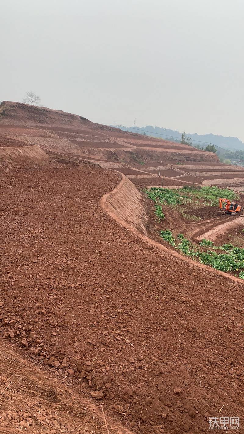

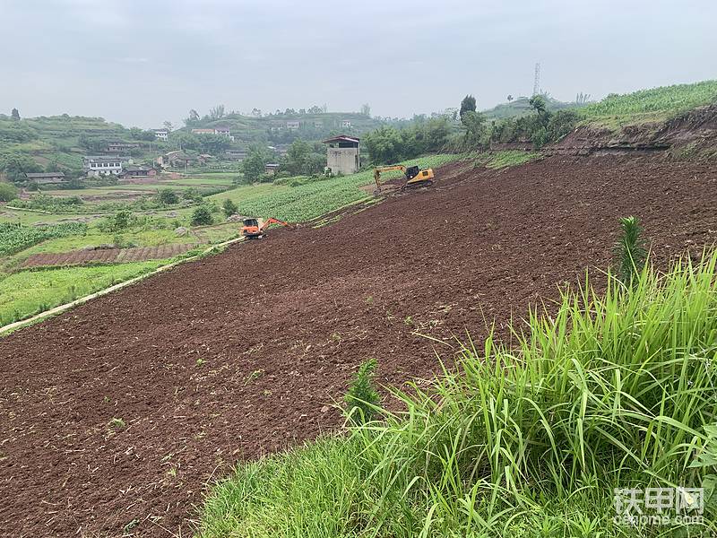

高落差的土梗内侧一般都是耕地,外侧是高边坡,施工放线后内侧按切土梗正常操作即可这里就不多赘述,外侧是高边坡需要刷边坡所以在施工放好土梗宽度线后,用斗背沿外侧灰线拍实。这里有两种情况,高边坡和低边坡。
低边坡挖掘机站在高位沿着灰线平行刷坡。
高边坡挖掘机臂不够长所以要先站高位平行刷边坡的上半截,下半截就需要挖掘机站到低位沿着上半截进行正对刷坡,这样也解决了挖掘机地位看不到边坡上口线的问题。低位刷坡下口线会形成一条沟这就是耕地的边沟起到排水的作用。

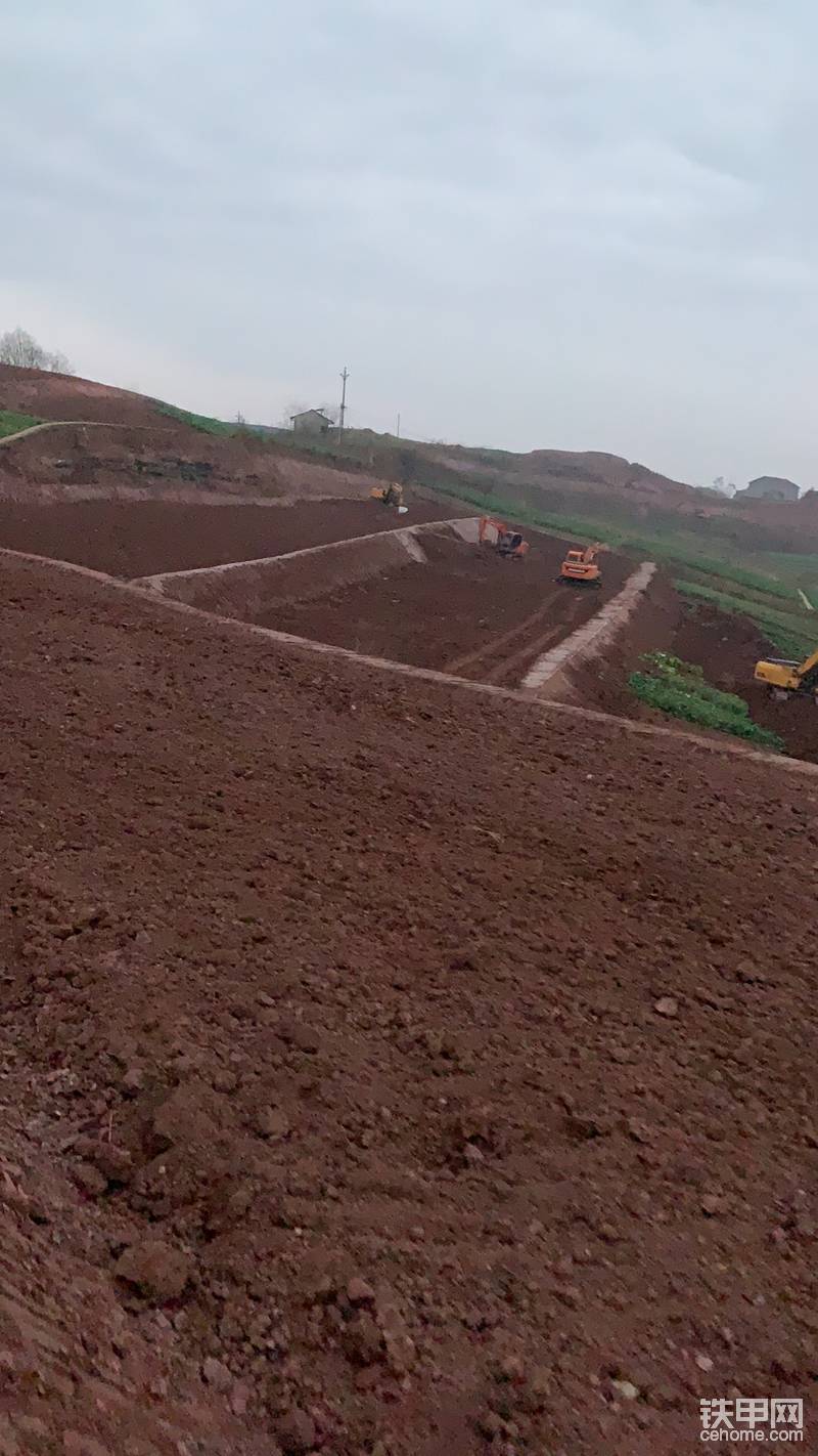

翻土是土改的最后一步,须根据地形地貌选择合适的进出路线,翻土深度30公分左右,要求平整自然不能有大石头裸露在耕地表面类似于绿化造型也类似于整平。
