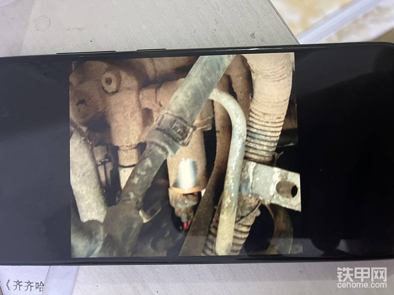

住友240不着火

0087可以不用管几乎时间长点的住友都有这个故障码找个电工消了就行,0090故障码scv故障有断的电线

没有问题,别去大惊小怪的,最先空气没有排干净,最后电脑默认产生故障,所以有故障码

计量单元电磁阀,拔掉插头默认最大供油量

清洗了,还是不行,最后插头拔掉启动着的之后又插上好了

拆下来清洗一下,看看阀芯卡滞吗?

是计量单元坏了么?还是哪里?
