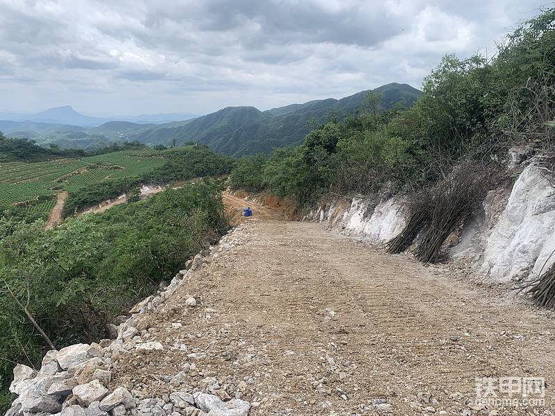

修山路,接通村寨与村寨之间的交通。此次为G家乡村道路工程,指标为做好3.5米宽×20公分厚的乡村道路。
那我们考虑的是首先自身安全,除掉支模的位置加上山区可能边上二三十公分不能用,所以我们毛路除特殊地方(悬崖,坟)做不到标准宽度,其他地方一律四米二放足
注:条件地形允许考虑适当添加错车道
在距离我老家六十多公里的贵州铜仁某个山里面

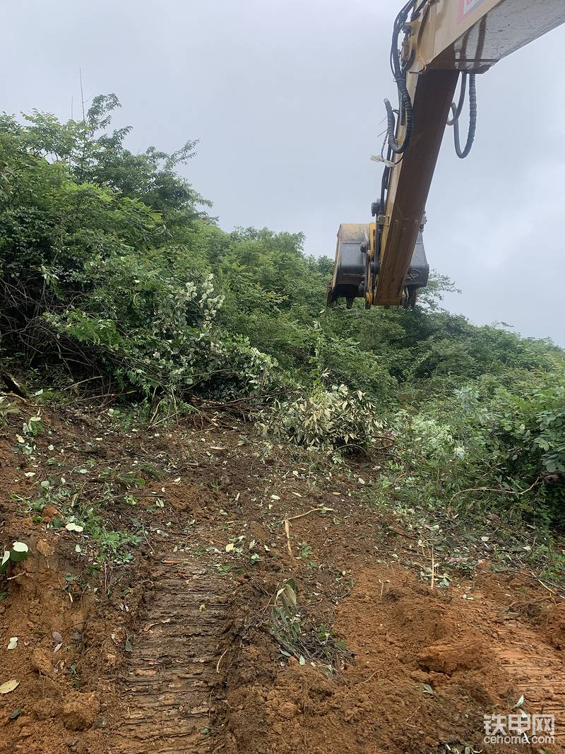

第一步:石头不多的情况下先用斗子把树枝杂草扒开丢远一点,切记不能用这些杂草垫路(地基不实自身安全难以保证,其次长时间会腐烂导致路基垮塌滑坡)

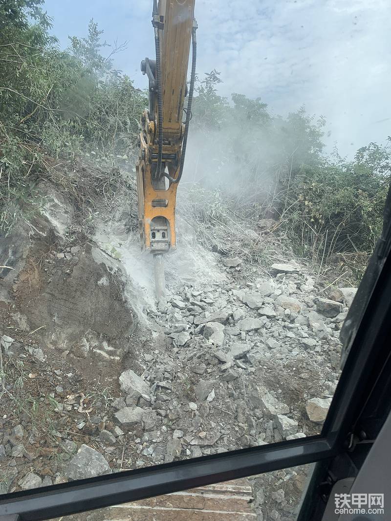

第二步:遇到石头上锤伺候给山老爷搓搓背剔剔牙

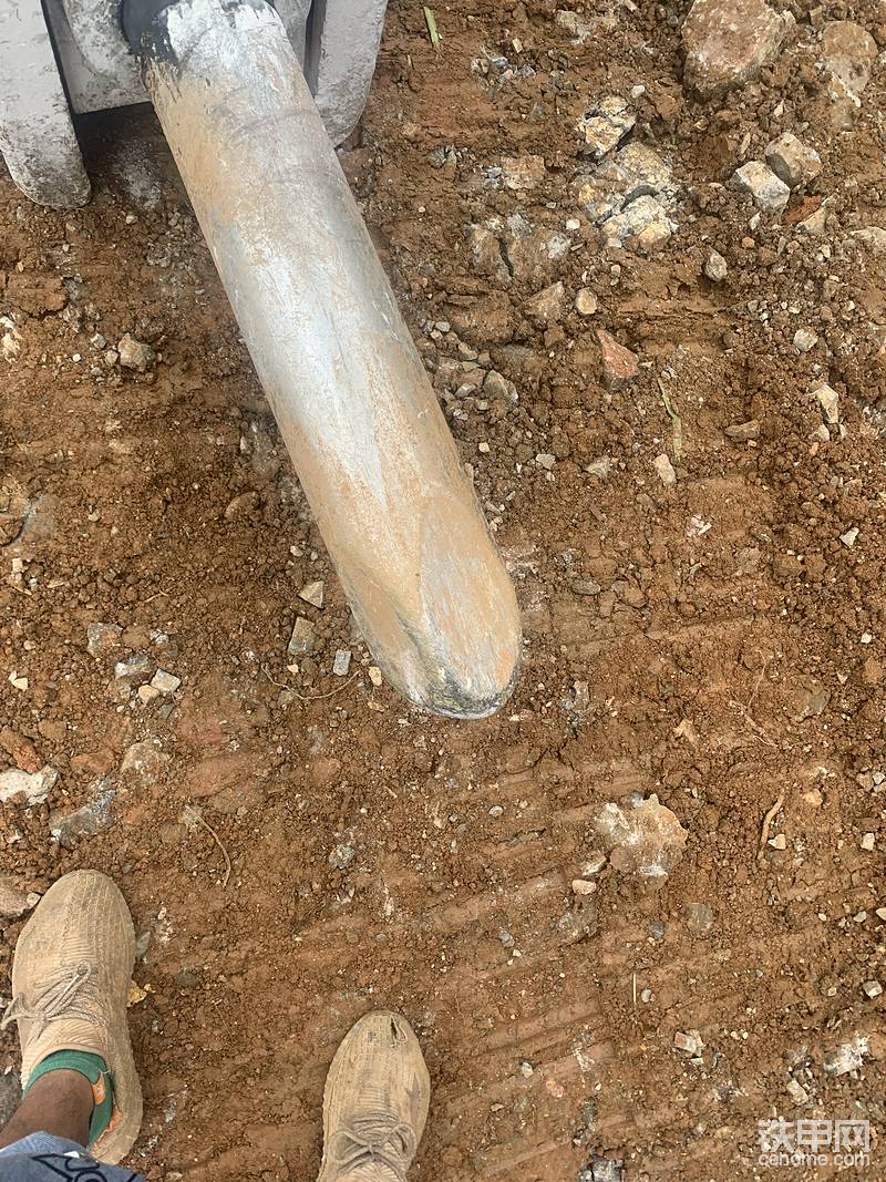

不要问我硬不硬,自己看钎杆头
举个栗子,二十来米我打了三天
不要问我硬不硬,自己看钎杆头
举个栗子,二十来米我打了三天

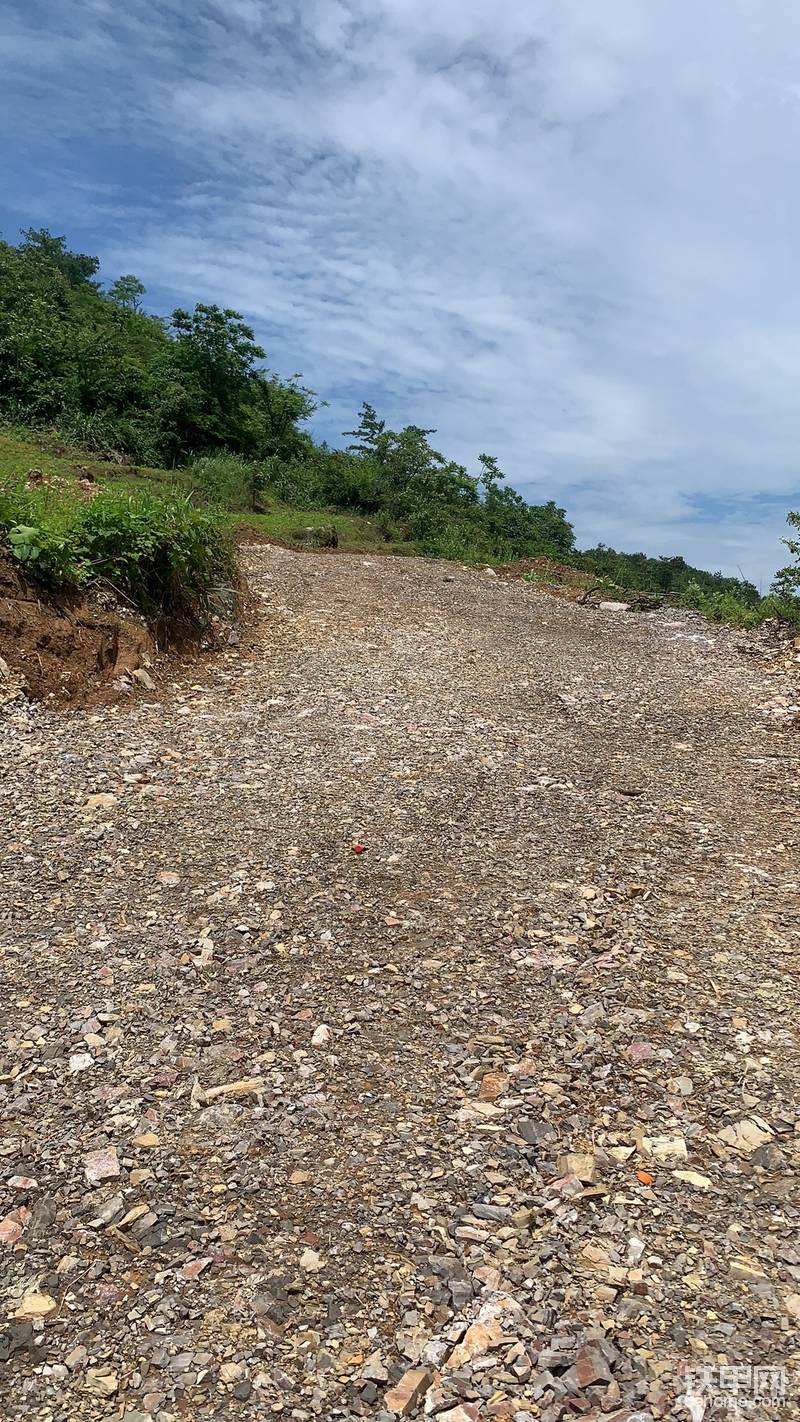

第五步,收的时候把大一点的石头压下面碎石撒上面,稍微撒一点点土(一点点就行了别太多,山区雨水多,光土也不行光石头也不行)
第六步,一压遮百丑。平完之后压一压路基会更实,方便后续的材料进场
注:最好下一次雨然后几个大太阳晒几天那路就美滋滋了
