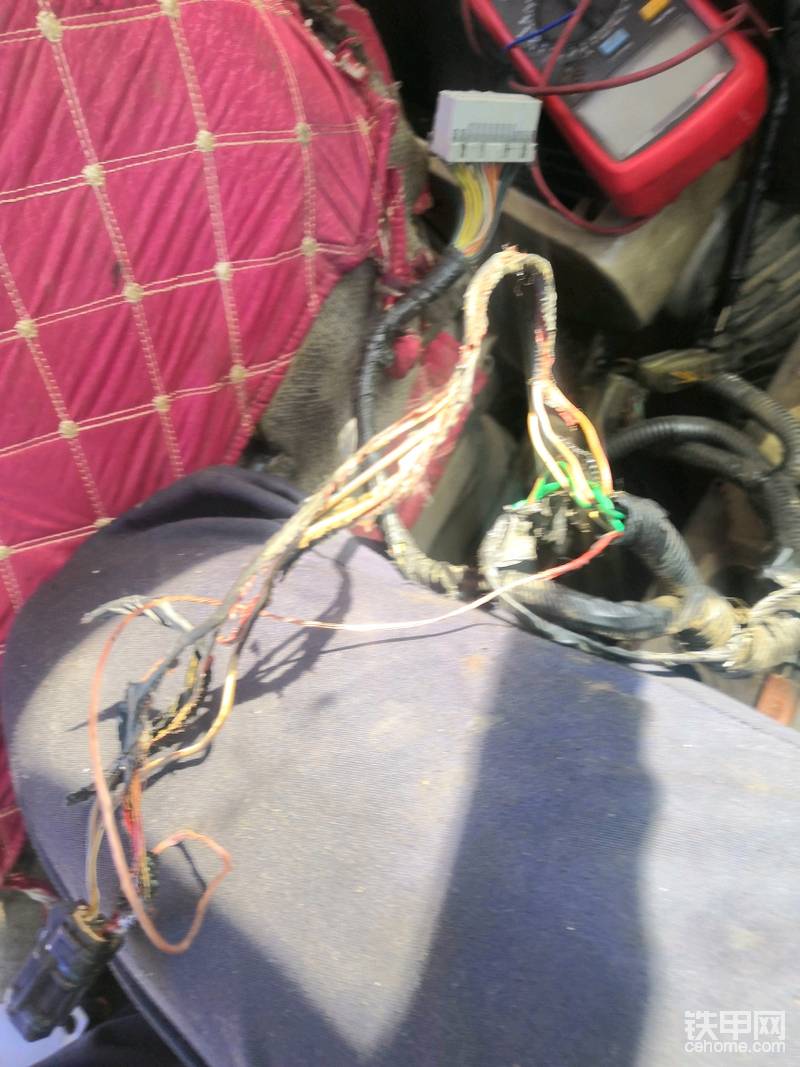

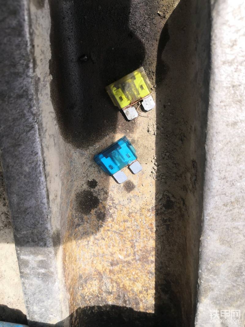

故障现象;今天遇见一个非常奇葩的事情,我把事情的经过给大家描述一下。有一台小松360-7司机正常熄火,熄火后再启动就没有任何反应了,给我打电话咨询我说你检查一下保险吧!检查保险发现有一个保险总是烧断,换新的一分钟之内就,就烧断了,接连换了三个是这样.我说这种情况是线路短路了,需要到现场去检查,车主和司机说你把保险片上面缠绕四根铜丝,就可以了。
司机按照车主的要求缠绕了四根铜丝,在保险盒上面安装后能正常启动了,过了十分钟后忽然驾驶室里浓烟滚滚,驾驶室内部冒烟了,
司机关掉点火开关后,就跑出了驾驶室,看到这种情况,车主都蒙逼了。

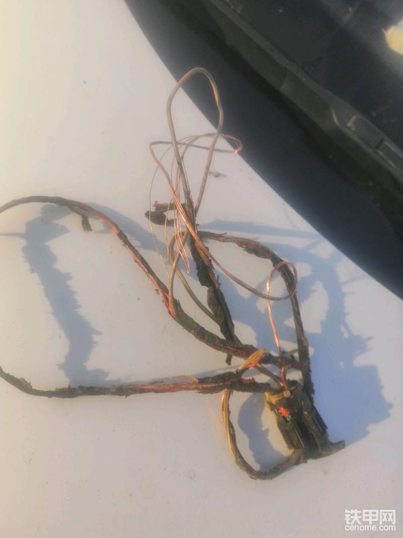

故障检查;接到电话到现场后发现点火开关到熄火电磁阀的电源线短路因保险缠绕的同时导致起不到保险片的作用,把线路烧焦了,根据故障现场,快速的找到故障点在驾驶室的底部线路对地直接短路,
故障总结,这次主要的故障是因擅自加大保险片的容量,导致起不到保险作用,次要原因是车主自己在换手柄先导管的时候一定要注意顺序不要贪图省事,线路夹在液压管之间,车辆振动造成的摩擦破损短路。如果保险片总烧坏我们不要随意加大保险片的容量,更不应该在保险片上缠绕铜丝,这种方法是不可取的希望大家引以为戒。
造成这次线路冒烟的罪魁祸首
造成这次线路冒烟的罪魁祸首
一个保险片,差点把车烧了
