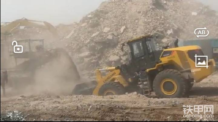

    装载机、挖掘机等经常在灰尘大的矿区、渣土工地等工作,滤芯会经常堵,造成动力下降、油耗升高,需要经常把滤芯拆下来吹去灰尘。可是,滤芯一般吹两次就不宜再吹了。因为吹滤芯两次以上,滤芯会损坏,灰尘进入到发动机气缸,时间一长造成气缸早磨,大修费用较高。

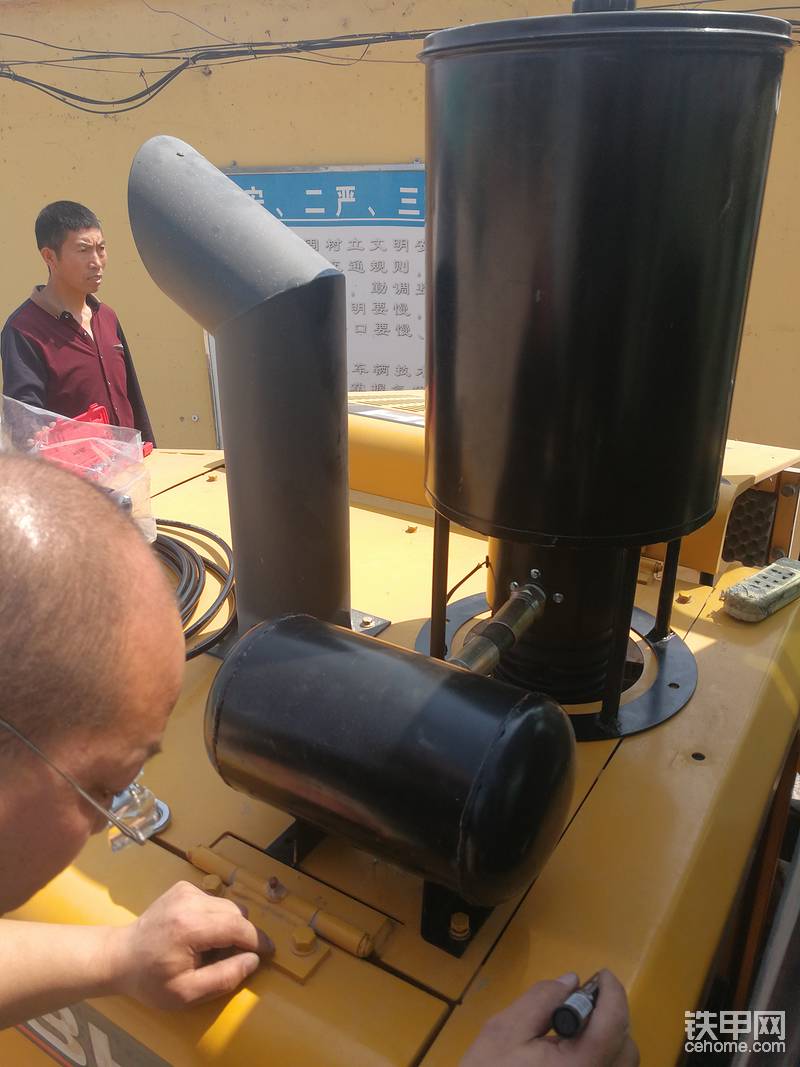

    在北京大兴一家渣土公司一款5吨装载机上,2020年4月安装上了自动除尘空滤。原来司机天天吹滤芯,一周需要换一个滤芯。安装上自动除尘空滤至今两年多了,没有换过一个滤芯。单省滤芯一项,一年就能节省4000元以上,再加上省油、省工、以及对发动机大修时间的延长,一年综合节省费用至少1万多元。还真是物有所值。

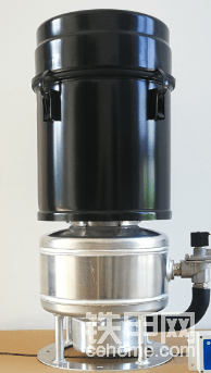

    改装较简单,摘除原车的简易的预滤器,安装上自动除尘空滤的主体,再接通电路、气路就好了,整个安装的时间约2个多小时。
    原理并不复杂,接上车上原有的气源,由控制器控制电磁脉冲阀,自动将灰尘排出。不用再拆卸滤芯了,控制器可按时间设定,也可以按背压设定什么时间反吹除尘。
