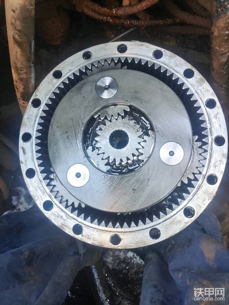

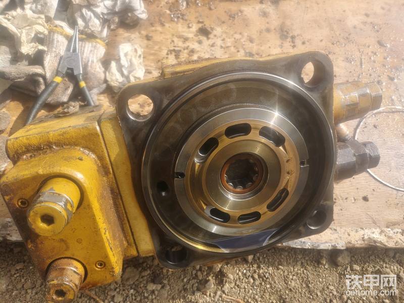

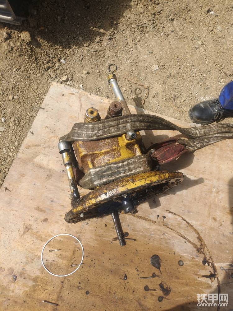

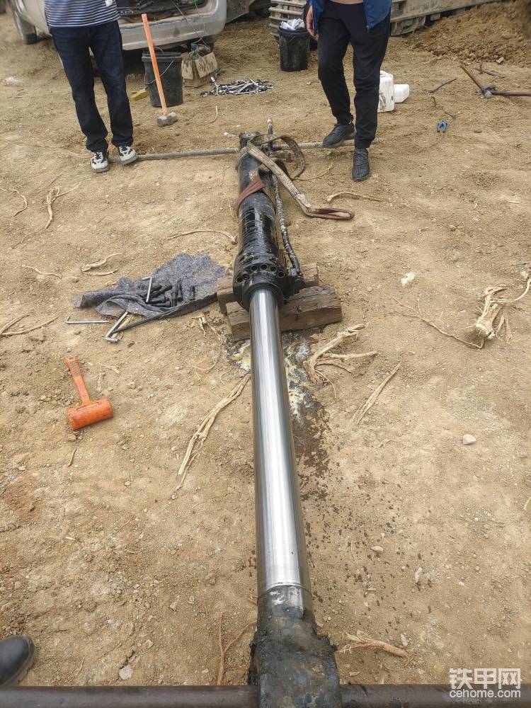

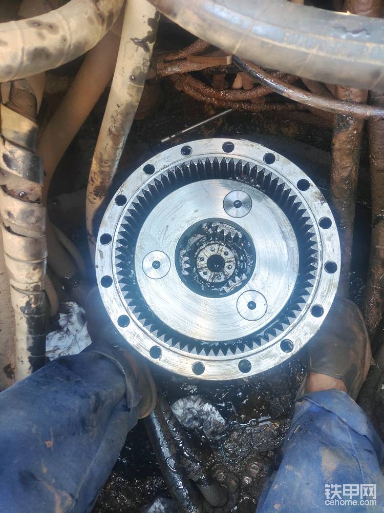

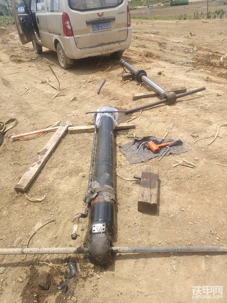

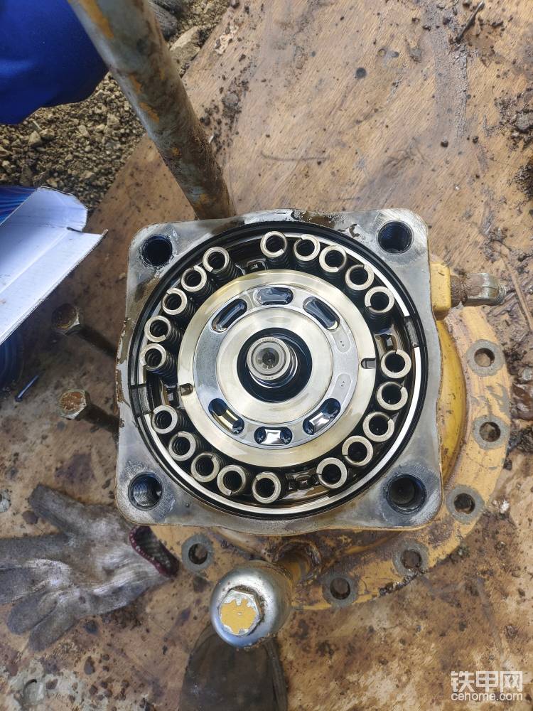

恕我直言,这机器不是这么修理滴,无法保证质量,尤其是回转马达!不是换完零件就好的,那污染控制可不是白说,起码得找个工棚,防止灰尘啊!那斗杆缸螺帽的紧固扭矩也无法控制,下次再拆,不是紧就是松,当然,工地条件有限,但是,这也影响你们的光辉形象啊!沛沛) 我们组装好的回转马达,不但需要测试回油量,启动扭矩,还要在机器上测量几个参数,这样才有把握滴。

机器使用维护不当,这个系列,最早的也才14年,那还是直喷机器。

工地上条件有限啊,机器也很老,挖机老板说了,工地干完就卖废铁了
