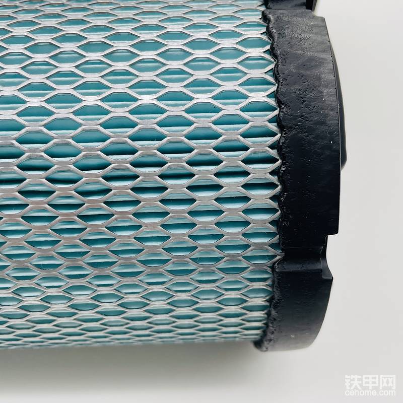

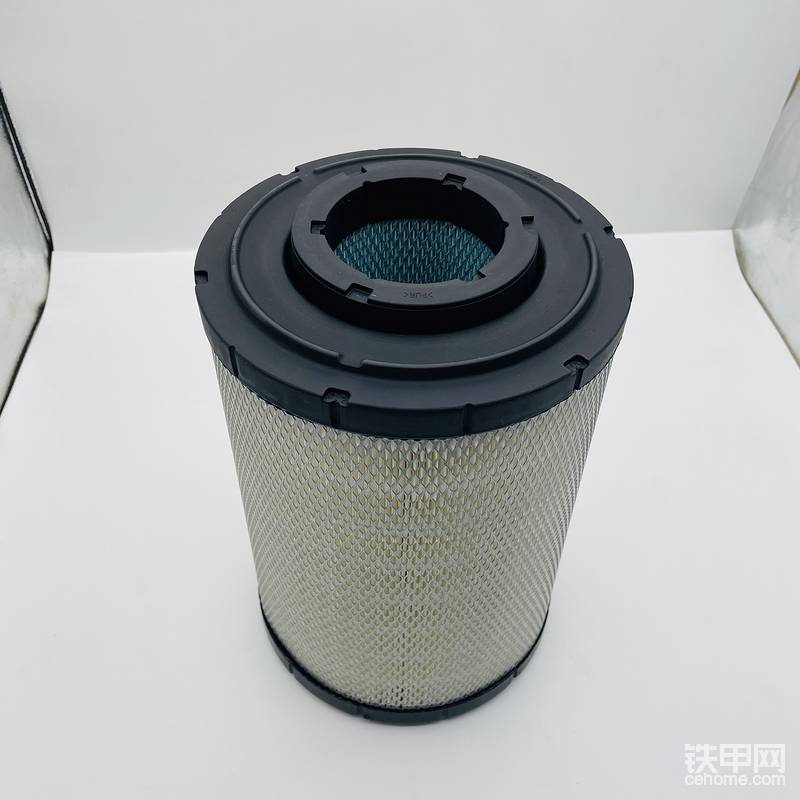

一.作用
空气滤芯的作用是滤除空气中微粒杂质的装置
二.清理检查挖机空滤注意事项
1.清扫时不要拆卸内滤芯,否则灰尘会进入从而造成发动机出现问题。
2.在清扫空气滤芯时,不要用任何东西敲击或拍打滤芯,清理时不可将空气滤芯长时间处于打开状态。
3.清扫后需要确认滤芯的滤材、密封垫或者橡胶密封部分的使用状况,已损坏就不能继续使用。
4.清扫滤芯后,当用灯照射检查的时候,若发现滤芯上有小孔或较薄部分,则需更换滤芯。
5.空气滤芯至少每隔 2000 小时或警示灯亮时更换或清洗。外滤芯最多可清洗 6 次,然后必须更换。内滤芯不能清洗,需要直接更换。如果过滤器损坏,也必须要更换。
