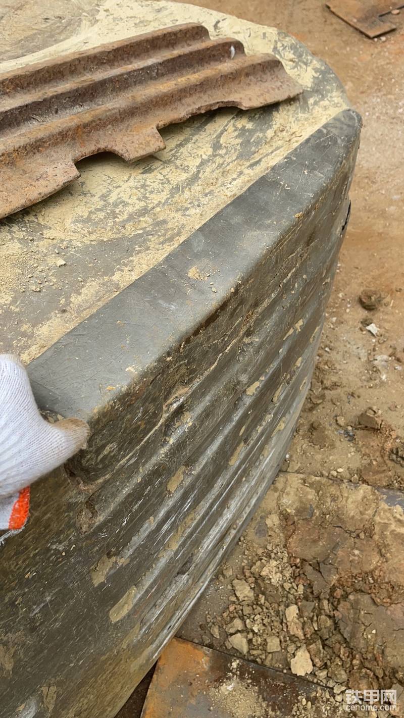

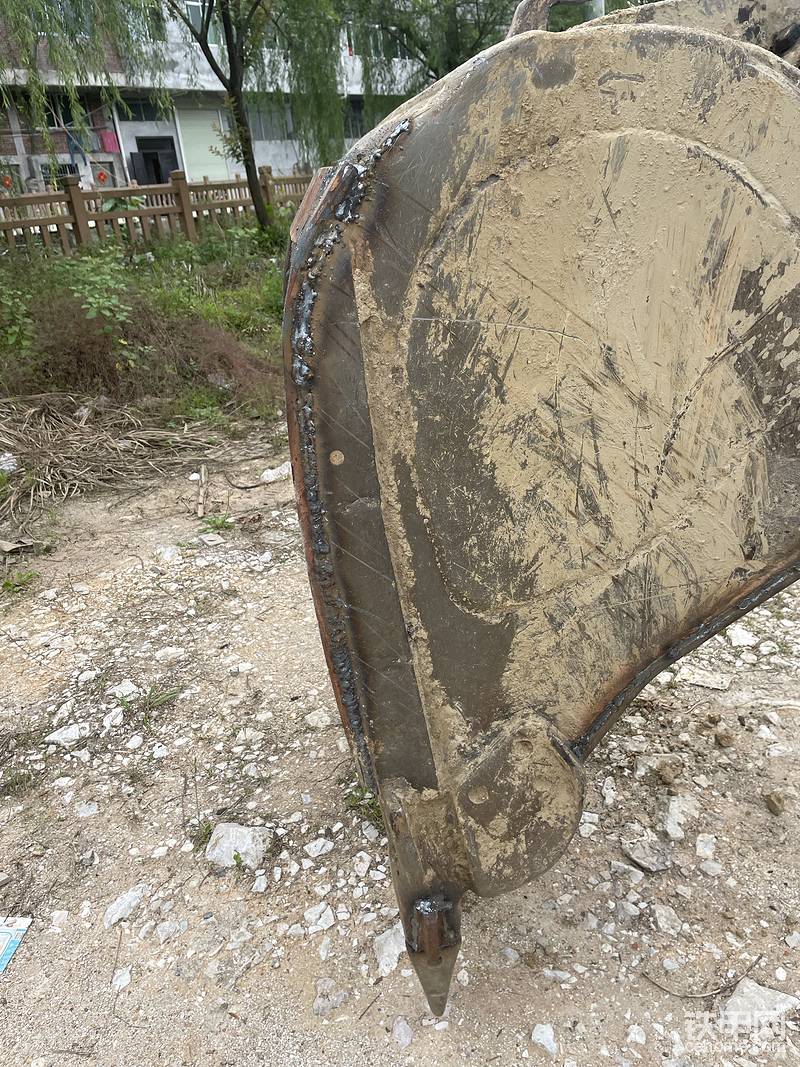

斗背两边的钢板直接磨穿了,只能重新加两块后八轮钢板

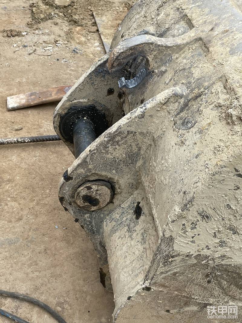

三一原厂设计是一个吊环,不是很方便,工地老板不喜欢,所以我选择割一个勾子出来

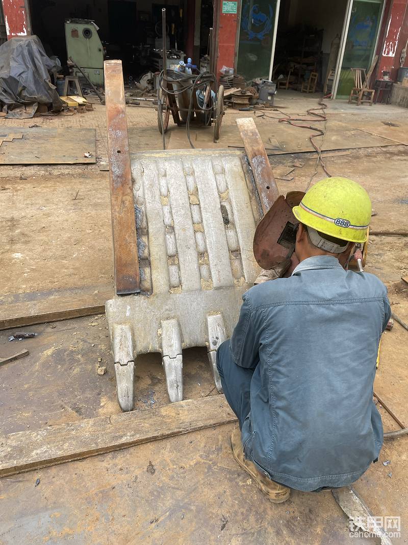

焊工师傅正在加工
焊工师傅正在加工

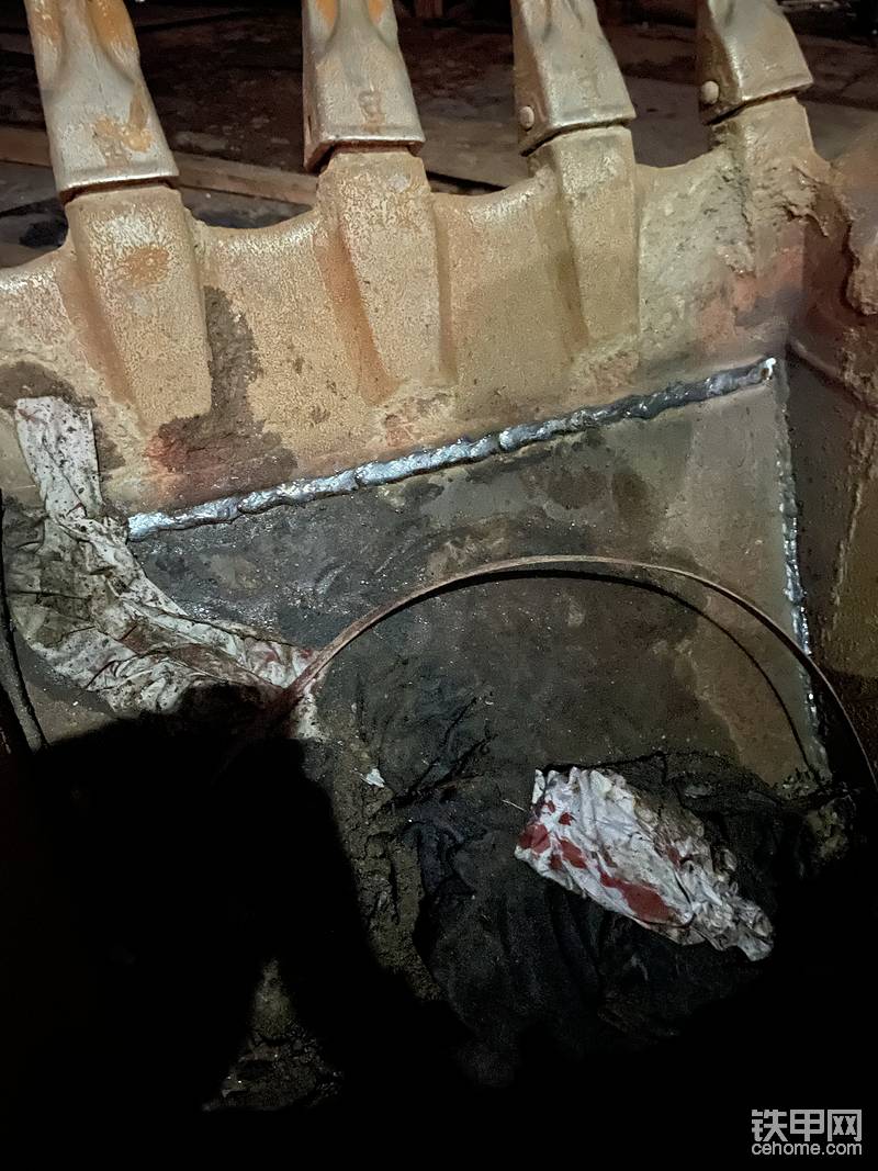

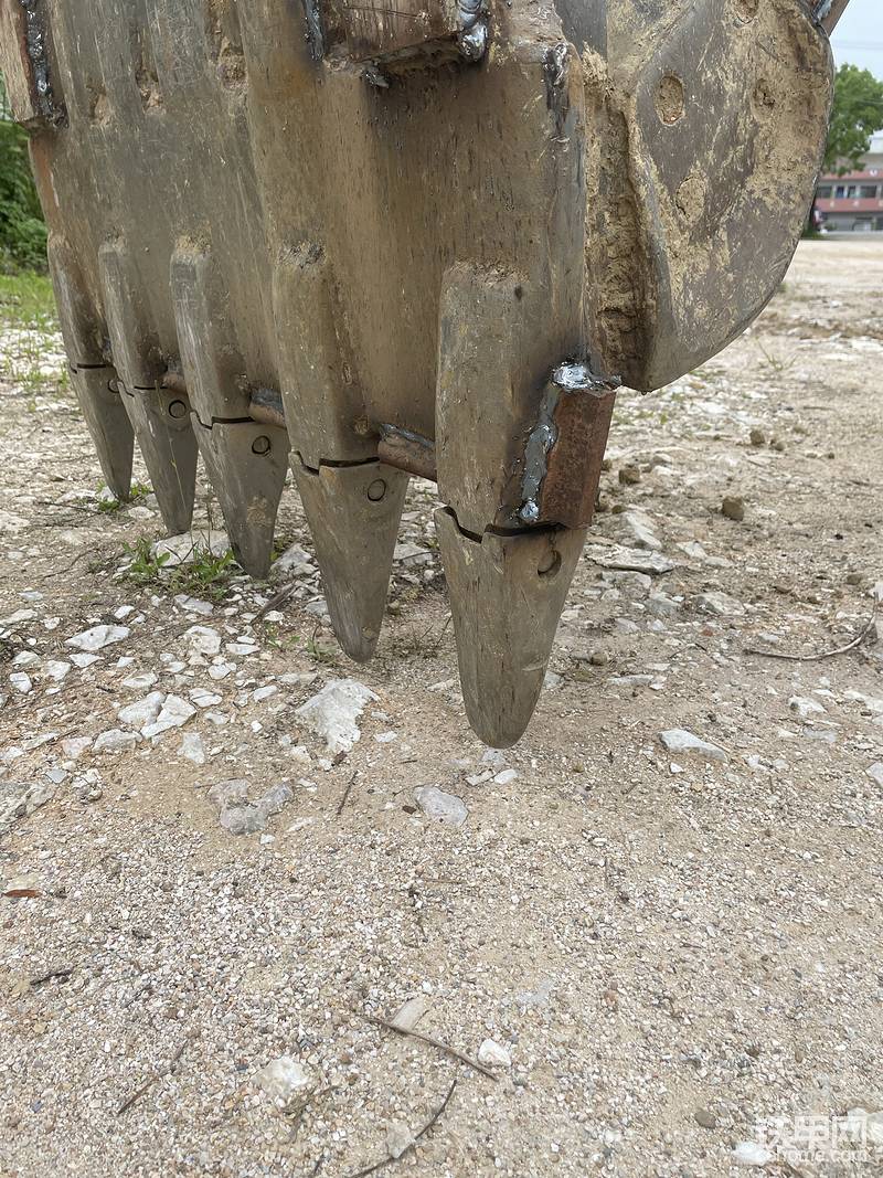

牙根两边加点链板上的筋条,非常耐磨,又可以保护牙根

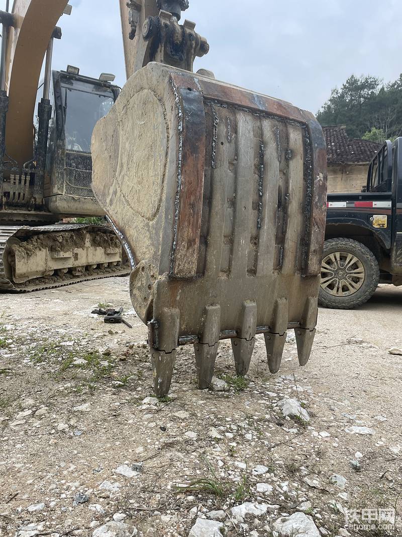

这是加固后的成果
这是加固后的成果
牙齿之间加上半轴  耐磨提升还不增加阻力。
    这是三一135挖机的挖斗,包工包料  300元完工,师傅收费很实在
