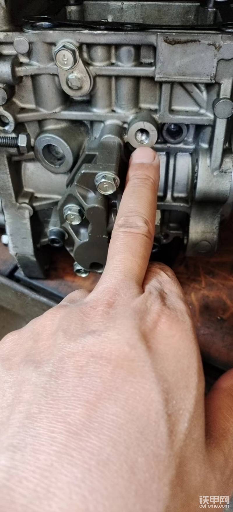

洋马发动机柴油回油管有机油是怎么回事
manwang-
2022-05-09
这是机油的压力润滑油道,不懂不要乱猜,这里要是柴油,就麻烦啦!幸亏俺当年维修过喷油泵,这是P型泵,已经在大机器上淘汰了,只有小型机器在用,因为排放限制少。
噢吼
2022-05-09
看不懂
老玩童
2022-05-08
这个位置好像不是柴油泵回油管
2022天道酬勤
2022-05-08
喷油泵柱塞套筒密封圈损坏, 油封失效或喷油嘴故障。
