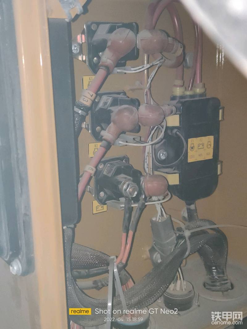

所以徐工车质量还是比较堪忧,新车打旋转手柄就有咯吱咯吱的声音不缺黄油不缺齿轮油就感觉很奇怪,如果是干土方还可以,干矿山还是不太推荐徐工车。徐工线束也是比较出现毛病,确切说也不是线束是保险丝盒里那个启动电源继电器,话不多说上图
我先描述一下故障,拧开钥匙门显示屏不亮打火无反应,但是你去保险丝盒用力拍一下,哎  他就通电了…真是奇葩了,十台徐工我感觉能有5台出这毛病,买这个配件徐工售后大概要350左右,自己买是200以内不同商家不同价格。
