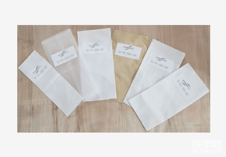

烛式滤布是套在烛式滤芯骨架的滤材,它为圆筒状。烛式滤布也叫无缝滤筒,它是由织布纤维丝为主要原料通过纺织的方式加工而成,所以也叫机织布,大部分情况下用带织机来完成纺织。烛式滤布看似与普通衫布一样,其实作为过滤的滤布加工要求和加工方法是完全不同的,首先是丝的选择,选完丝进行加捻成线。再将线装到带织机上调到我们所需的交织方式加工成经纬交织的网状结构从而加工而成。这才是滤布做的坯布,再进行清洗整平,高温定型,压光(如有需要),根据我们所需长度用高温割刀进行切割后成品就是我所需的滤布。
