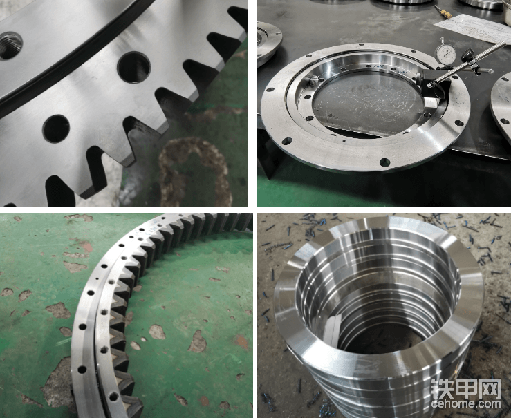

铁甲网首页 铁甲论坛 回转支承密封更换标准 发帖 评论 回转支承密封更换标准 挖机入云龙1267 2022-04-28 1146 0 很多朋友都在谈论如何更换扭曲旋转支撑密封条。 其实更换密封条很简单。 它只需要掌握几个步骤。 以下是江苏双正机械有限公司的详细解释。 回转支承密封条更换标准: 1、清理密封条安装槽,去除油渍; 2、按照原厂家要求的长度准备采购质量合格的密封条,准备一个502接头; 3、用一字螺丝刀将展开的密封条稍稍拉长至合适的长度,安装到凹槽中; 4、将接口剪成斜口,放入502,待凝固后插入槽中【就像放大象进冰箱一样简单】; 想了解更多,请关注江苏双正机械有限公司! 图片 发表回帖 为你推荐 求赐教 CAt卡特其实也就这样 2019-09-24 3641 5 卡特320B挖机旋转坏了 长江黄河 2010-10-23 5526 15 卡特320B仪表报警只显示时间 151****5187 2019-07-30 2562 1 卡特320B油门问题 186****5515 2019-05-18 2987 2 海外靓机:卡特老爷 诛心 2020-02-25 4285 11 市场偶遇,再见神车 挖机老兵 2019-07-03 4029 13
