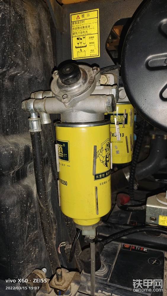

首先说的就是滤芯保养方便的问题,十年前的65-8,三颗滤芯全部在发动机旁边,我个子大又胖,要跪在油箱上一小时才能完成滤芯拆装,现在进步是有了,就移出来两颗?还有一颗滤芯也要跪在油箱上拆装,我177个子,200多斤啊,哎,借口我都替厂家想好了,现在21世纪,技术还不够,这个是世纪难题,新源厂家目前无法解决,对,就这个借口好

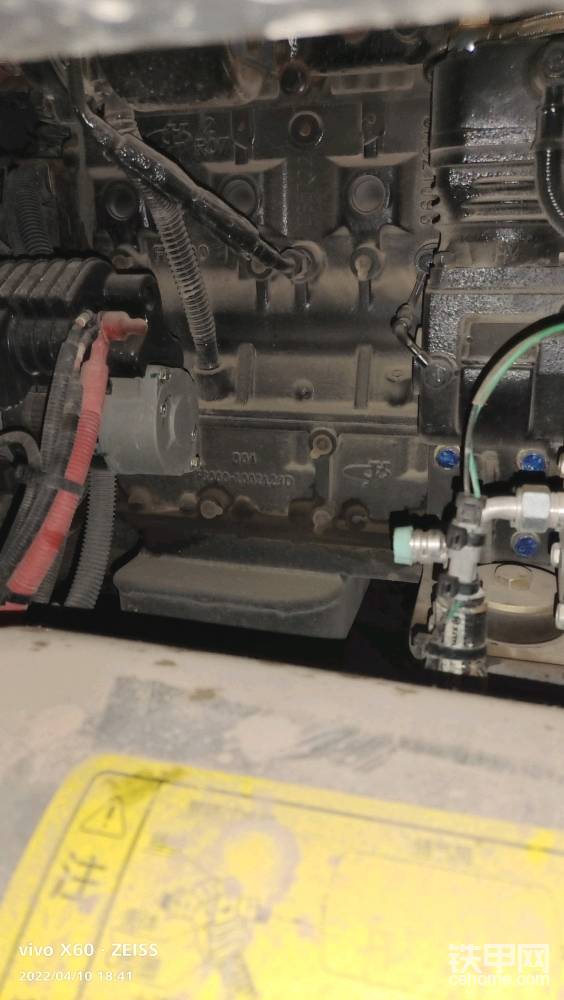

当初买这个挖机的时候,销售说,可以配玉柴的发动机和新柴的发动机,价格一样的,我用了9年的新柴,就是性能比较中庸,整体还不错,玉柴发动机性能那肯定是高出一大截啊,光玉柴这两个字就是国内数一数二的品牌啊,果断玉柴,然后在五百小时左右,旁边开始渗油,我心就开始凉凉,今晚吃了饭闲着没事去看看发动机,结果
刚刚好一千小时的机子啊,渗了一大片,这是油底壳和飞轮中间的位置,仔细看了下,一整圈油底壳全部都渗油,就这边最严重,今天11号,挖机14号就一年了,马上过保,我马上联系新源售后,售后反映非常及时,给我上报登记了,会有玉柴售后联系我
我马上请教了买了同配置挖机的同行,同行告诉我,他的也是一样,几百小时就渗油,玉柴售后过来(一个修理工带着几个大学生模样的人)说,这个要把整个发动机拆掉,拿回厂家修理,同行听了暴跳如雷,你开什么玩笑,我几百小时的挖机,你给我大修发动机?修理人员说,只能这样跟程序走,我给你保修,你爱修不修,我同行气得不行,从此以后不买玉柴发动机,明明有更好解决方案,玉柴偏偏选择店大欺客的一种,可以协商,这个简单渗油,如果量很小,可以整个发动机免费加长延保一年,我想大多数车主都是同意的
这是侧边,渗的最少的
这是侧边,渗的最少的
今晚,瞬间明白玉柴在司机心中的评价,对比新柴发动机,玉柴的声音更沉稳一点,但是这个质量和售后态度,让我们心寒,我今晚登记了,如果玉柴有人联系我了,我估计处理的方式也是一样的,大家以后买玉柴要擦亮眼睛了
