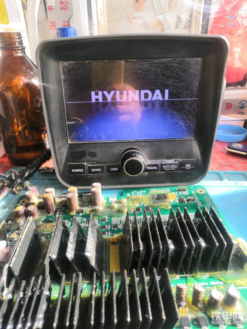

故障现象:有一台现代的215-9C挖掘机,车主反应在工作中油门突然间不工作了,怎么扭油门旋钮也没有反应?在电话中告诉车主可以应急一下,绑着油门干活。
  故障检查:开车到现场后检查油门电机到电脑板之间的线路有破损,短路的地方,把线路故障排除后试车油门电机依然没有工作。从救援车里找到一个备用新的现代的油门电机,安装后还是故障依旧 这说明了原车的油门电机是没有故障的,怀疑控制油门电机的电脑主板坏了,找到一块备用的电脑,主板安装后油门加减正常,说明这台车的线路短路把电脑主板烧坏了。让车主先用我带来的电脑,直接在工地干活不要影响工地的施工进度,把他原来损坏的电脑板带回去修复。
故障总结:现代挖掘机无论是杠九系列还是杠七系列,(有油门电机的车)如果在工作的过程中,突然油门加不上,建议先换一个油门电机试一下。如果更换油门马达还是故障依旧这种情况大概率就是控制油门马达的电脑板坏了,因为现代挖掘机的电脑板设计不是那么太合理,电脑板内部没有过流保护,如果油门电机或者相关的线路有问题,就会引起电脑主板的损坏。这个问题有现代挖掘机的老板一定要注意了。
