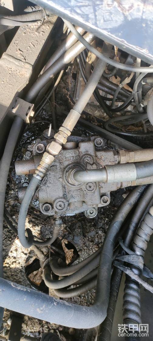

求助大哥哥们,谁能告诉我这款凯斯210旋
挖机维修138****1101

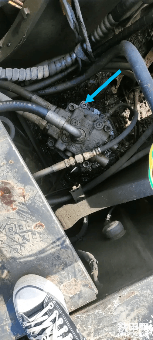

天道酬勤说的那个就是,你仔细看看那个螺丝下面有根铁管,一直连到下面减速器里面的

这个螺丝就是
手机用户abflnx3
2022-03-05
对面那个六角?
2022天道酬勤
2022-03-05
除了检查齿轮油的油尺孔外,还有一个在齿轮箱上沿的螺丝,您找找

CX210B还是C?

挖机小霸王370
2022-03-05
B

别的地方没有了,就一个十个的内六方螺丝可能是
