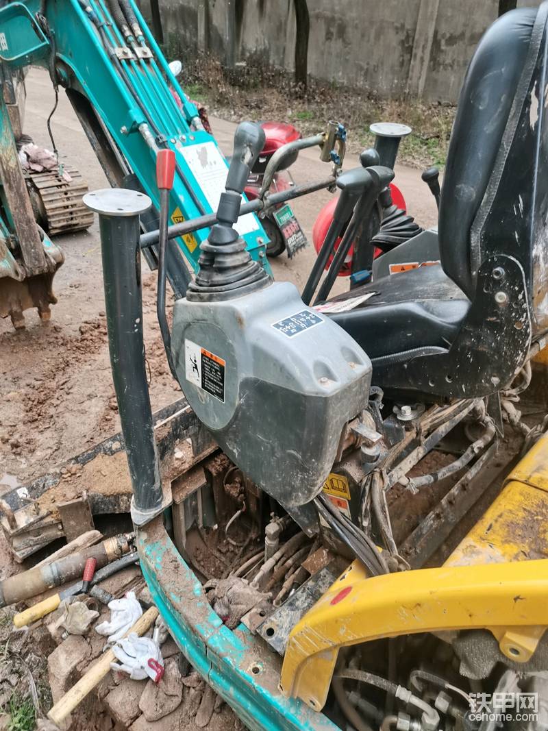

先把座椅下面螺丝拆掉,整体向前移动
先把座椅下面螺丝拆掉,整体向前移动

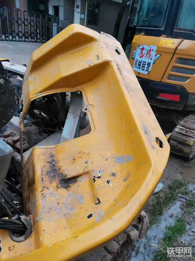

护板拆掉
护板拆掉

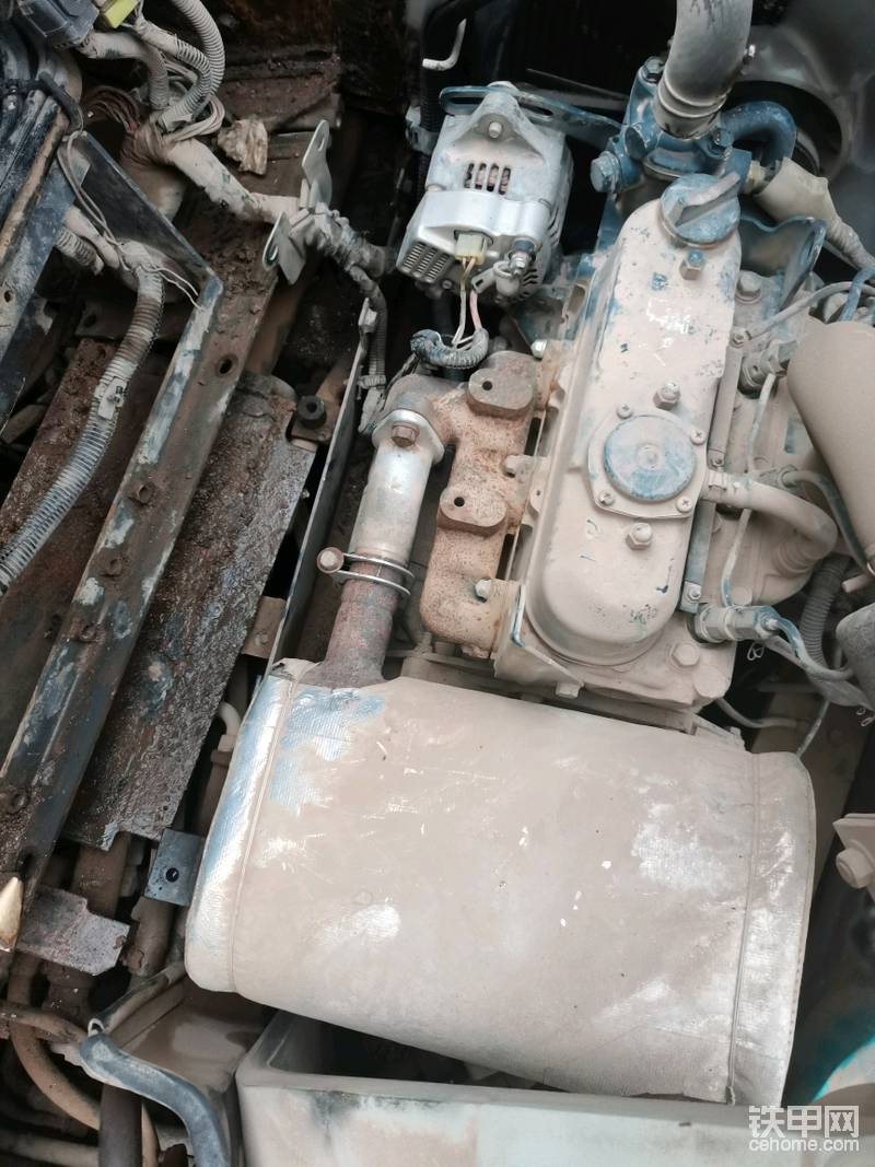

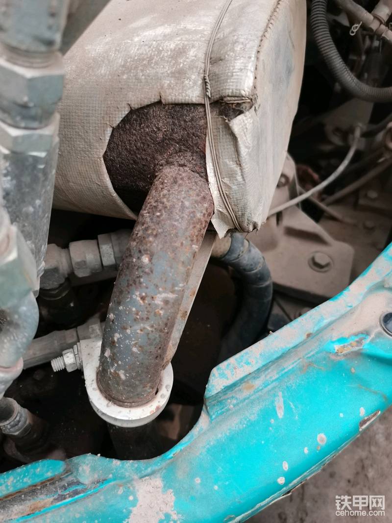

拆配重和排气管
拆配重和排气管
发动机整体漏出
发动机整体漏出

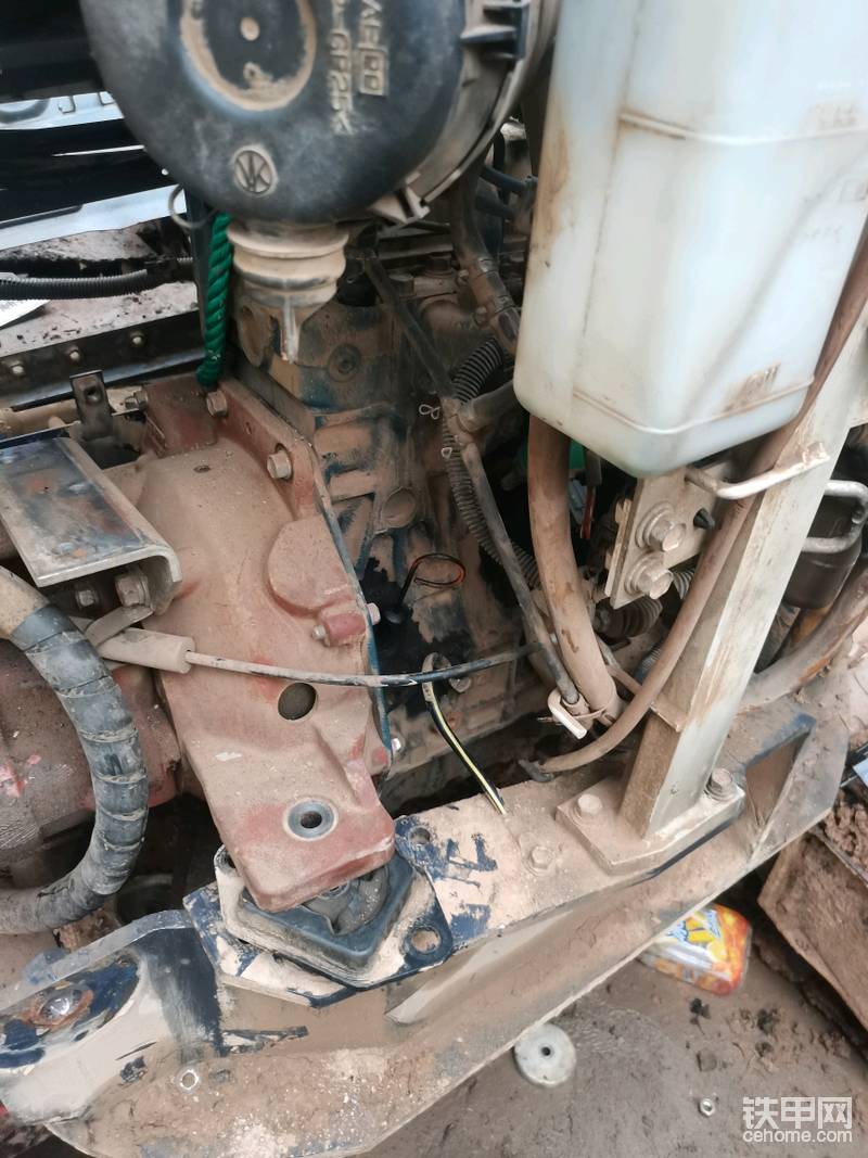

拆掉这几根油管,风扇叶也要拆掉,这个风扇叶实在太难拆,地方太小手放不进去

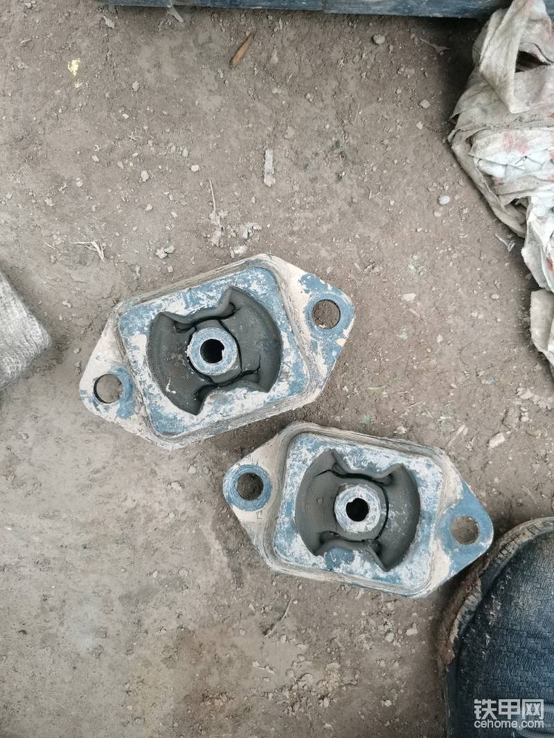

拆机脚垫,靠近散热器那边的机脚垫最难拆,有颗螺丝在启动马达下面,机脚垫下面有颗螺帽,用短点的扳手放下去卡住,先把其他三个拆掉,最后把发动机整机向后移动加力杆慢慢最里面那个拆,都拆掉后发动机慢慢吊起来,换上新的,注意:最难拆的那个最后固定,由里到外的顺序安装
