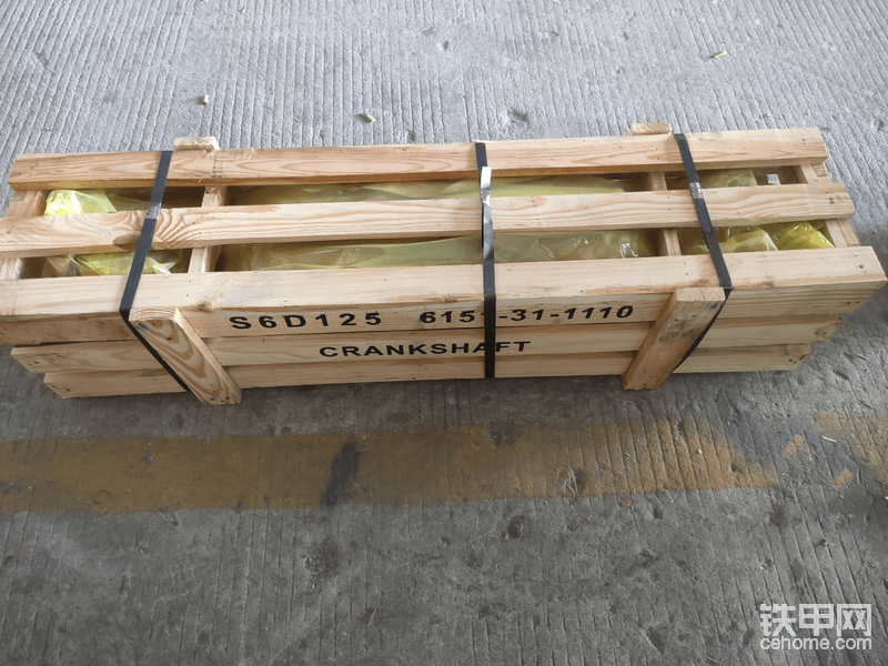

小松450-6机用6D125发动机。先拆吧,看一下里面组件配件有没有要换的。建议年后再弄,不然你很难买到配件。昨天发了一个成都空运花了一千六
回复(3)
广州挖配153****8156
回复挖机黄面尊者1232
2022-01-22
PC450-6/6D125缸体2W一个,全新
