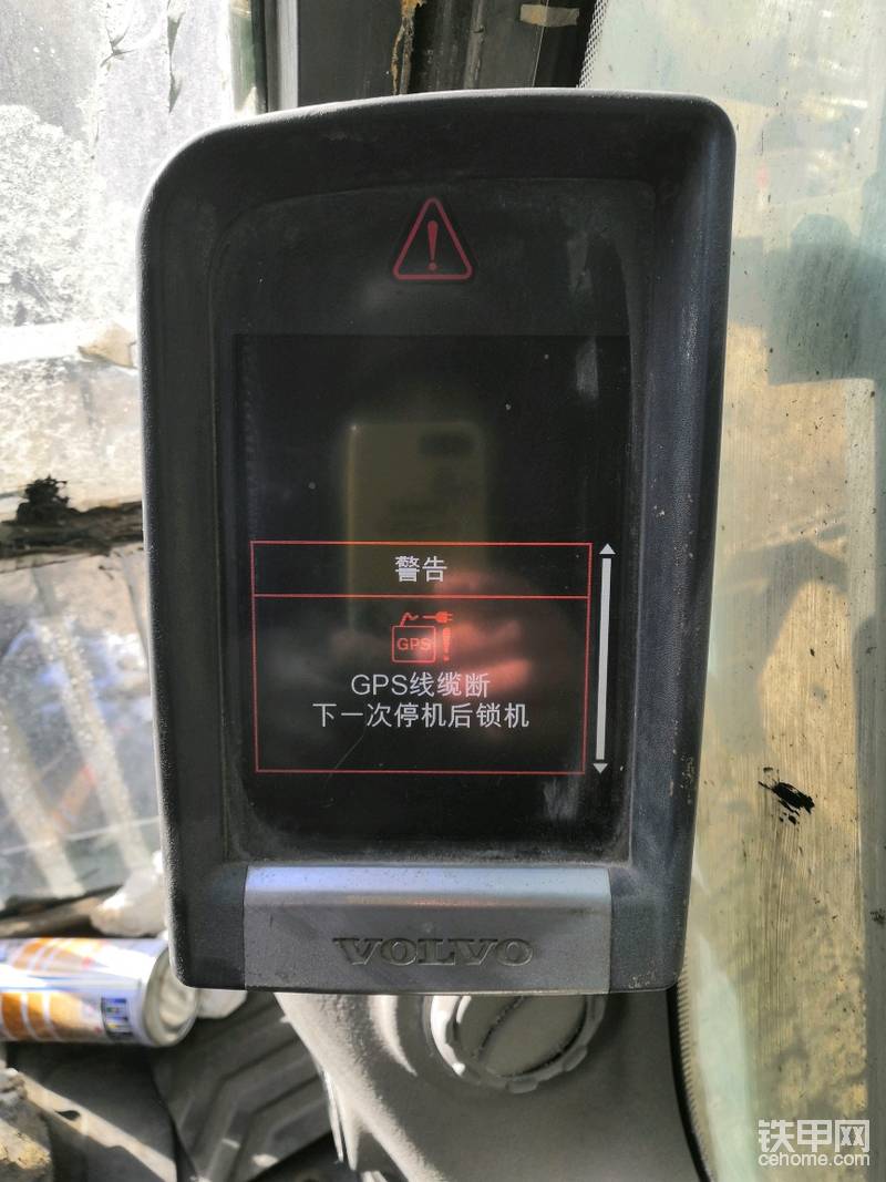

故障现象;有一台2013年生产的480D沃尔沃车主反映,停车后再启动显示屏出现GPS故障。无论怎么启动发动机就是没有着火的现象,

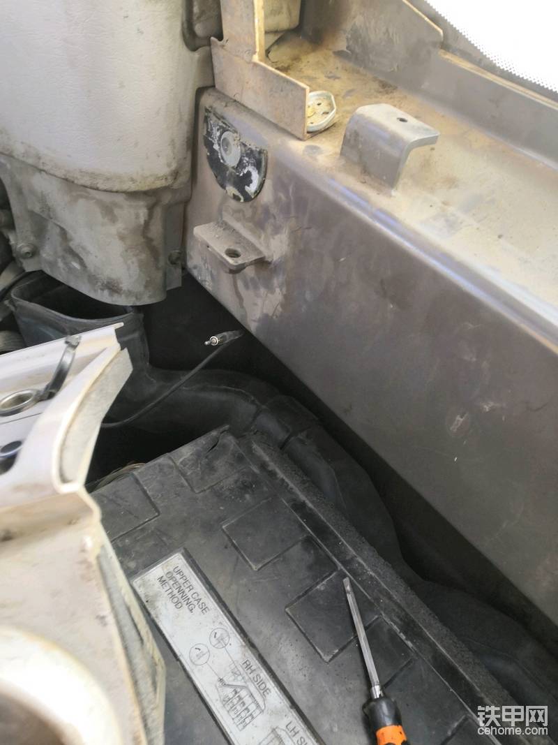

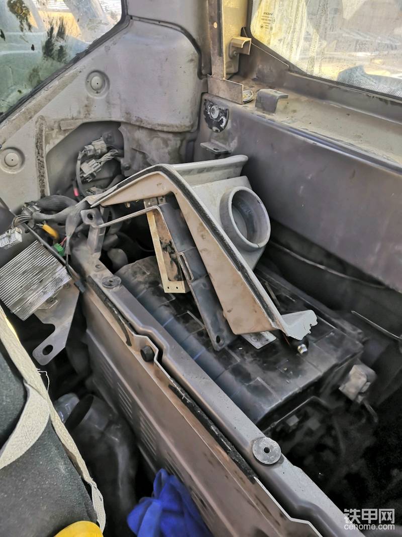

         到现场后根据显示屏提示的故障进行维修检查GPS相关的线路后,发现GPS电源缺失,一个蓄电池电源,也就是咱们说的长电源。这个GPS有两个电源,第一个是蓄电池电源,另外一个是钥匙门on电源,检查相关线路发现蓄电池电源的线断路,接上线之后GPS电源故障障排除,启动正常过十分钟之后又出现GPS故障,重新又把GPS相关的电路重新检查了一遍,发现电路是正常的,这说明GPS的内部有出问题,让司机采用应急模式工作,把gps拆下后,重新修复后安装试车正常。

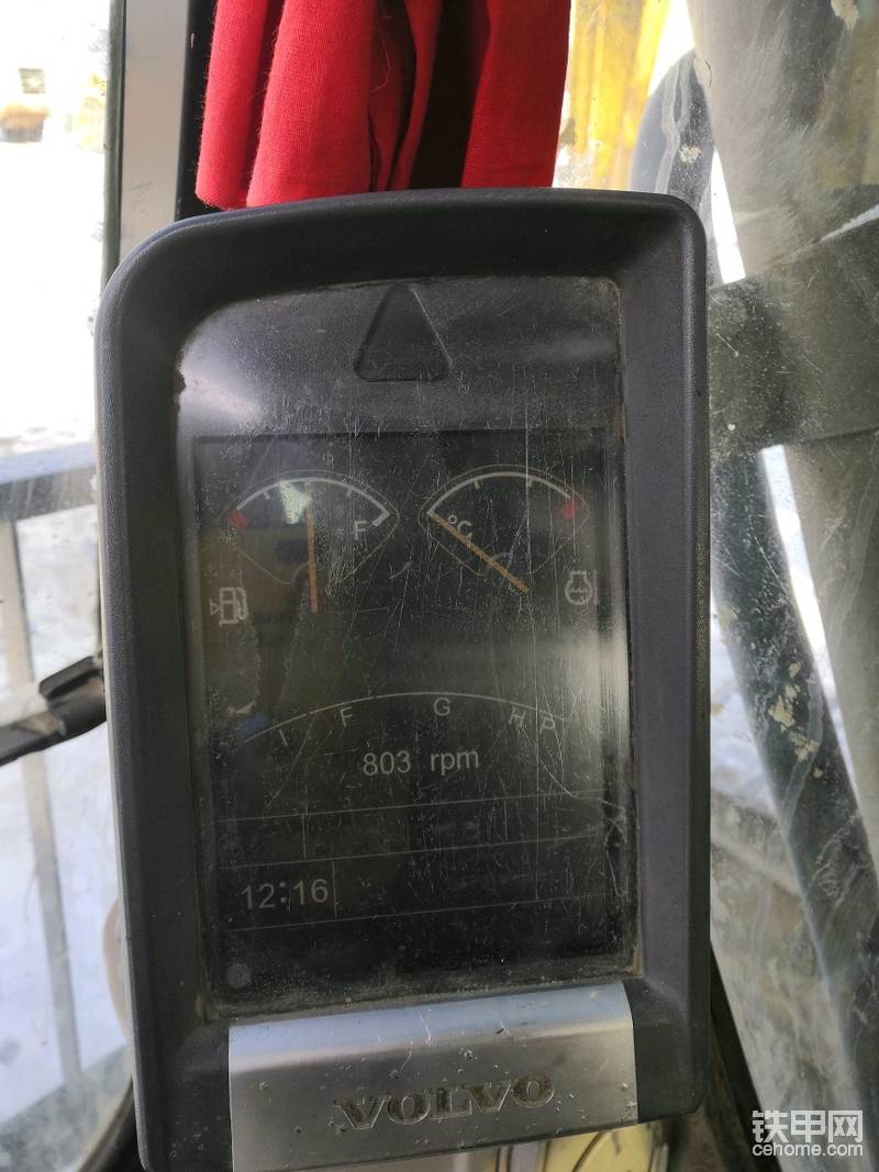

这是修复后,正常工作的情况
这是修复后,正常工作的情况
左上角是GPS安装的位置
左上角是GPS安装的位置
这是GPS出现故障时,仪表报警现象
这是GPS出现故障时,仪表报警现象
